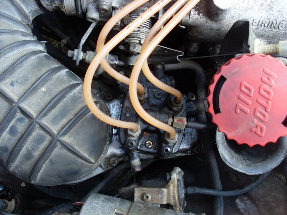

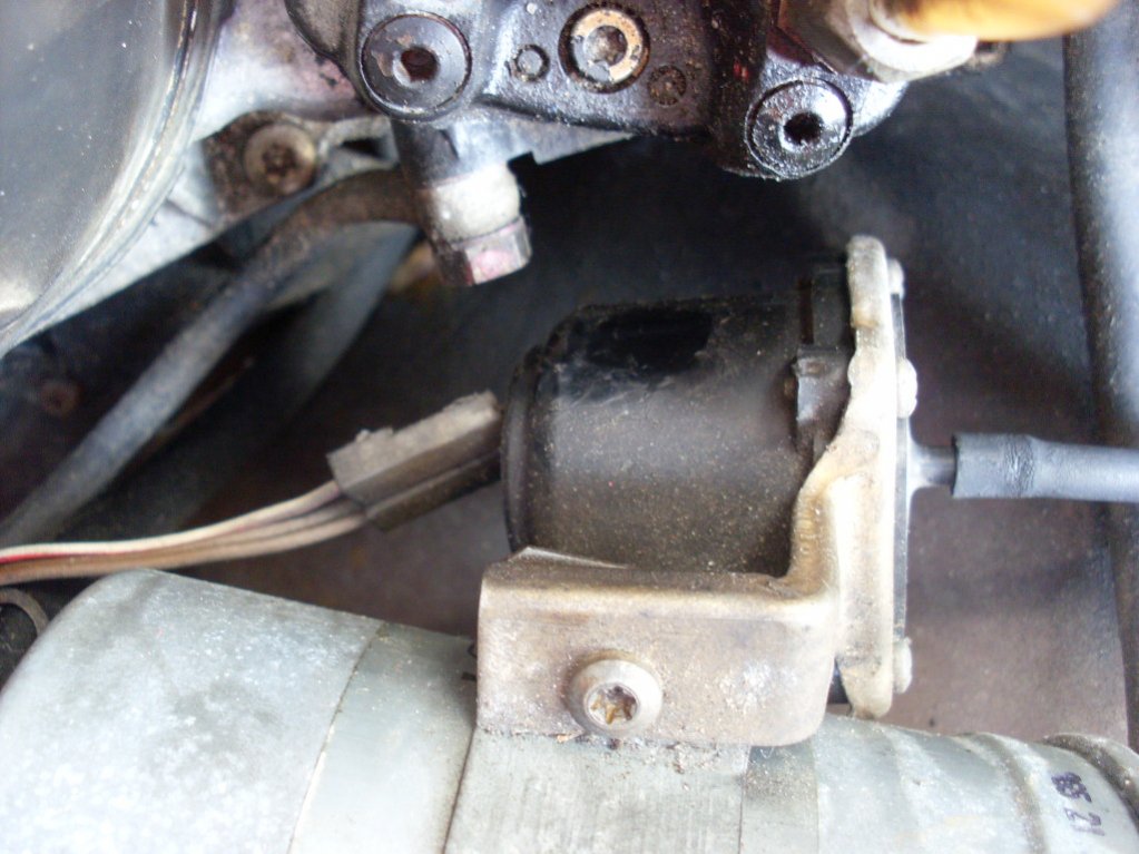

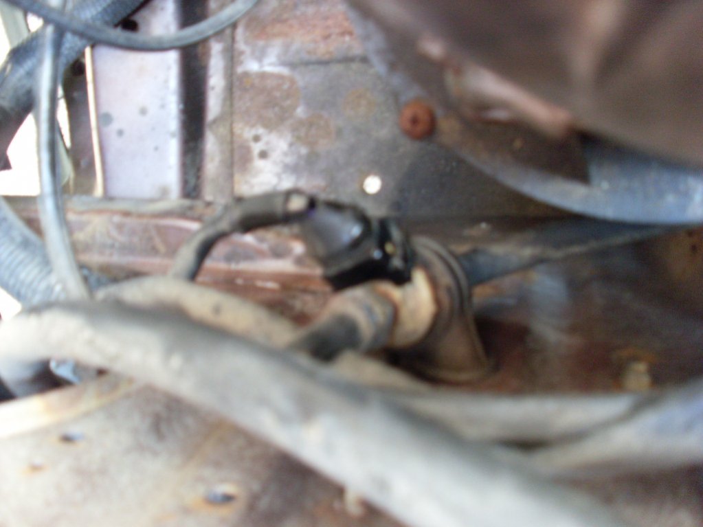

  21. Moin nochmal, diese beiden Ventile sind direkt neben dem Mengenteiler vorhanden. Bild Nr. 2 soll das Taktventil sein, oder ? Wie wäre das genau zu testen bitte. Gruß vom Doc[ATTACH]72783.vB[/ATTACH][ATTACH]72784.vB[/ATTACH][ATTACH]72795.vB[/ATTACH]

  24. Moin nochmal, hier habe ich einen der zwei Fühler entdeckt. Hoffe es gibt keinen Stress für mich wenn ich hier den Link einfüge http://shop.speedparts.se/en/prod/900-79-93/electrical/sensors/thermo-snsor/106322.html Was hat dieser Fühler für eine Aufgabe??Hat er messbare ohmische Werte oder hat er einen bestimmten Temperaturschaltpunkt?? Wie schon oben beschrieben gibt es noch einen zweipoligen Schalter in rot unter dem Thermostatgehäuse neben dem einpoligen für die Temp.- Anzeige. Von dem habe ich noch keine Nr. weil er sch... auszubauen ist.Gruß vom Doc Ps.: ...und hier der Link zum anderen Schalter. http://shop.speedparts.se/en/prod/900-79-93/electrical/sensors/thermo-snsor/107443.html F5 =Aktualisierung: Der Schalter unter dem Thermostat ist zur Schaltung (Nachkühlung, aufbauende Hitze im Motorraum nach Abstellen des Motors) des Kühlerlüfters separat zu dem im Kühler sitzenden
  25. Moin Mathias, ich habe eine K-Jetronik mit mechanischen Düsen. Was Du meinst ist sicher das Takten aus dem Steuergerät an die elektrischen einzelnen Düsen, doch?? Das hat dieser Motor nicht. MfG vom Doc
