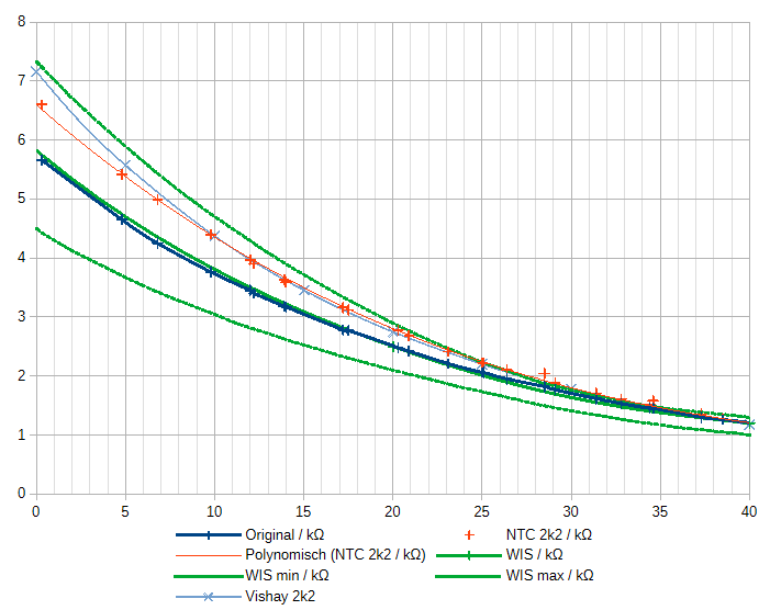

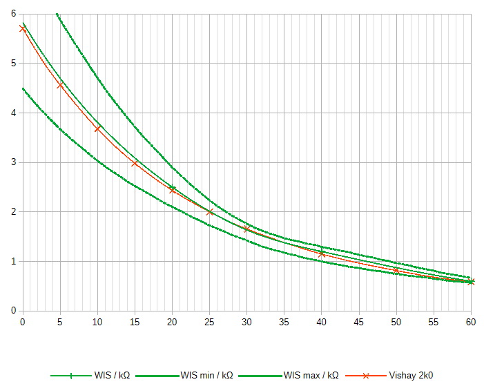

  20. Nix LLK. https://saabwisonline.com/900/1997/2-engine/trionic-obdii/adjustment-and-replacement/intake-air-temperature-sensor Ich hatte wohl einen NTCLE100E3 mit R25 = 2,2k von Vishay genommen. Der 2,2k hatte ich nicht greifbar. Der 2.0k sollte recht gut passen:

  23. Was meinst du? Du hast es doch schon ins Subjekt geschrieben. Gibt es imho leider nur original. Oder man ersetzt den eigentlichen NTC im den Messinggehäuse. Müsste ich suchen ob ich die Type noch habe, funktionierte gut. Der Sensor stirbt schon mal mit Wackelkontakt. Meiner ging auf Unendlich wenn ich von der Autobahn kam und an der Ampel stand, dann fehlte der Fahrwind für den LLK.
