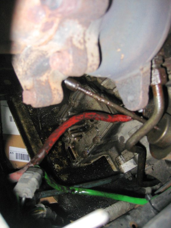

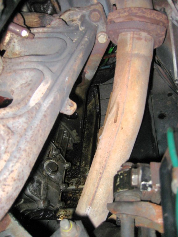

    Hallo, neulich hat sich mein 900 mit ungewohnt klackerndern Ventilen bemerkbar gemacht. Aber leider nicht nach einem Kaltstart, sondern im Stadtverkehr .. Nach dem abstellen wollte ich erstmal den Ölstand messen, aber der Stab war schon trocken. Auf der anderen Seite des Motorraums habe ich dann immerhin einen Teil des Öls wiedergefunden (siehe Fotos) Habe den Wagen dann abschleppen lassen, laut Werkstatt ist die Leitung zum Turbolader durchgerostet. Also: Unbedingt dort mal nachsehen! PS: Wann geht denn die Öldrucklampe an?!
