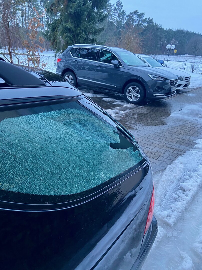

  1. Es gab ein Missverständnis. Saab Kellermann hat die kleine Scheibe im hinteren Teil der Tür gemeint. Ich brauche jedoch die oben im Bild dargestellte.
  2. Das kenne ich - Auto korrektur und schon sind die Wegstaben verbuchtelt . Dankeschön für deine positive Info mit deinen Erfahrungen. Sehr cool, gefällt mir!
  3. Ja - genau diese Scheibe ist es. News: Vor wenigen Minuten habe ich mit den Machern von Aero World telefoniert. Sie haben die Scheibe noch im Lager. Die Anzeige im Webshop war nicht ganz aktuell. Vielleicht ist ja heute doch ein Glücks-Montag für mich
  4. Bei aero-world war jemand schneller als ich. Scheibe ist weg - ich suche weiter . Wer hat mit Lieferungen von Anbietern aus dem oberen Link (ovoko, ware teils aus Litauen) gute Erfahrungen gemacht? @rednose : Ich hatte beim rückwärts ausparken eine Begegnung mit einer im Spiegel nicht erkennbaren Laderampe.
  5. Telefonat mit Saab Kellermann in Erlangen. Er hat die erforderliche Scheibe (wahrscheinlich gebraucht). In der kommenden Woche kann ich meinen 9-5 dort abgeben zur Reparatur.

  7. Äussere Krafteinwirkung auf die Scheibe - mit eher punktueller Kraftspitze.
  8. TOP - Ihr seid Super! Vielen Dank für die hilfreichen Links.
  9. Hallo liebe Saab Gemeinde, mein 9-5 Aero Kombi ist Modelljahr 2004. An diesem ist die Scheibe hinten links zerbrochen. Hilferuf: Ich versuche gerade Informationen zu bekommen, wo eine solche Scheibe noch lieferbar ist - und wer die dann auch ordentlich einbauen kann (Region: Franken, Nähe Erlangen). Dazu kontaktiere ich alle mir bekannten Quellen. Eine Info habe ich bereits vom früheren Saab Händler, dass die Scheibe zumindest als Neu- bzw Lagerteil teil nicht mehr lieferbar ist. Traurige Grüße aus Franken -M-
