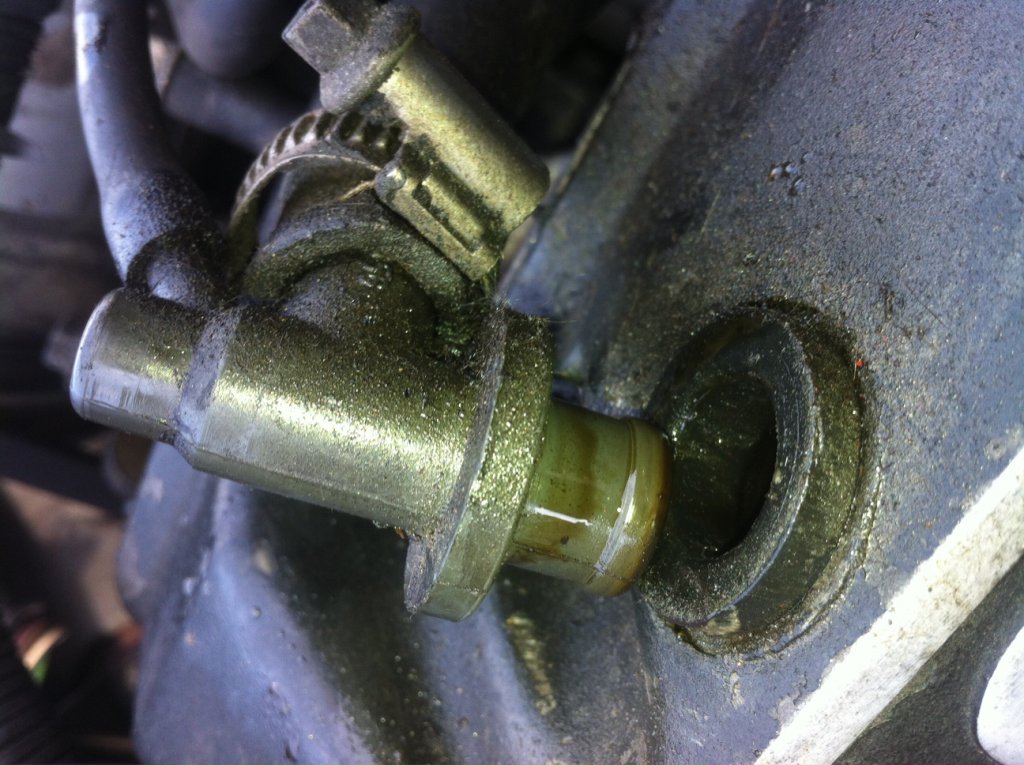

    Soooo, gerade mal einen Blick auf die KGE (Hoffe ich hab da das Richtige geguckt, s. Foto). Da ist schon ordentlich Öl dran. Sollte es hier kplt trocken sein oder ist das so schon OK? Wenn nicht, wie geh ich weiter vor? ZK ab? http://www.saab-cars.de/attachments/99-90-900-i/104378-turbo-oder-ventile-foto.jpg LG Jan

    Hilfe, wo sind die Züüüüüüüüüüüüüge!?!?!?! Danke erstmal für die zahlreichen, schnellen und informativen Antworten! Mein Fazit ist jetzt,........? Ich bin genau so schlau wie vorher! Naja, nicht ganz: Es gibt keine Dichtungen für den Lader, da es keine Dichtungen sind, sondern Buchsen, gibt es den diese käuflich zu erwerben und macht es Sinn diese Operation vorzunehmen? Das Öl kann also vom Lader kommen oder von der KGE (was das?) !? Wie kann man Feststellen welches Problem ausschlaggebend ist ? Welche Leitung ist das?, dann müssten, wenn ich diese abziehe ja dort Öldämpfe austreten,oder?
