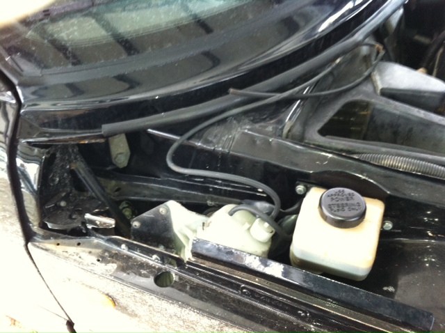

  7. Dracke hat auf Dracke's Thema geantwortet in 99, 90, 900 I
    Vielen Dank für die Bilder und die Beschreibung. Der Vorvorbesitzer hat so ziemlich alles (auch nach Meinung meiner erfahrenen Werkstatt) neu gemacht nur das nicht. Unter der Kante des Motorraums war der verschlissene Vacuumschluch ( siehe Foto oben). Am Ansaugkrümmer steckte ein Blindstopfen. Vacuumschlauch bestellt, hoffe das dann nicht innen alles fiepst. Ich habe den letzten offenen Motorraum bei meinem Moped gehabt. Ansonsten alles unter Plastik. Schön das ein Anfänger hier so gut betreut wird!!!!! Eckard

  11. Dracke hat auf Dracke's Thema geantwortet in 99, 90, 900 I
    Bentley da, ist was ganz anderes! Das abgebildete Magnetventiel ist nicht dort, wo es bei einem 87' sen sollte (oberhalb rechter Kotflügel), also unterm Kniebrett:-))). da ich vermute, das der Schlauch beim letzten Werkstattaufenthalt (Austausch Lichtmaschine) Flöten gegangen ist wäre ich sehr daran interresiert, die Position des Durchganges durch dieSpritzwand zu erfahren. Vielleicht finde ich dort das andere Ende. Eckard

  13. Dracke hat auf Dracke's Thema geantwortet in 99, 90, 900 I
    Mit Spitzer Zange und Vorfreude zum Auto. Ernüchterung, auf dem Anschluss unter dem Lufteinlass steckt schon ein Schlauch. Und zwar der Schlauch vom linken Ausgang des Druckbehälters. Wohin nun mit dem anderen? Könnt ihr mir nochmals helfen?Der Bentley ist noch nicht da. Eckard

  19. Dracke hat auf Dracke's Thema geantwortet in 99, 90, 900 I
    So mal im Motoraum nachgesehen: Am weißen Druckbehälter vor der rechten Asäule beide Schläuche dran, jedoch geht der von der zylinderförmigen Erhebung abgehende Schlauch ins Lehre. Wo muss der dran? An der Druckdose für die Einlassklappe fehlt ein Schlauch, passt aber von der Länge nicht. In der obigen Schemazeichnung ist die Belegung nicht vorhanden. Eckard P.S. Der Vorbesitzer hat die Klimaanlage komplett demontiert. - - - Aktualisiert - - - Im Nachgang noch das Foto http://www.saab-cars.de/attachment.php?attachmentid=109669&thumb=1
  20. Dracke hat auf Dracke's Thema geantwortet in 99, 90, 900 I
    Danke! Hatte die Zeichnung schon gefunden, wäre aber nicht auf den Motorraum gekommen. Fiepsen tut nichts, werde den Motorraum heute Nachmittag überprüfen. Tolles Forum! Eckard
