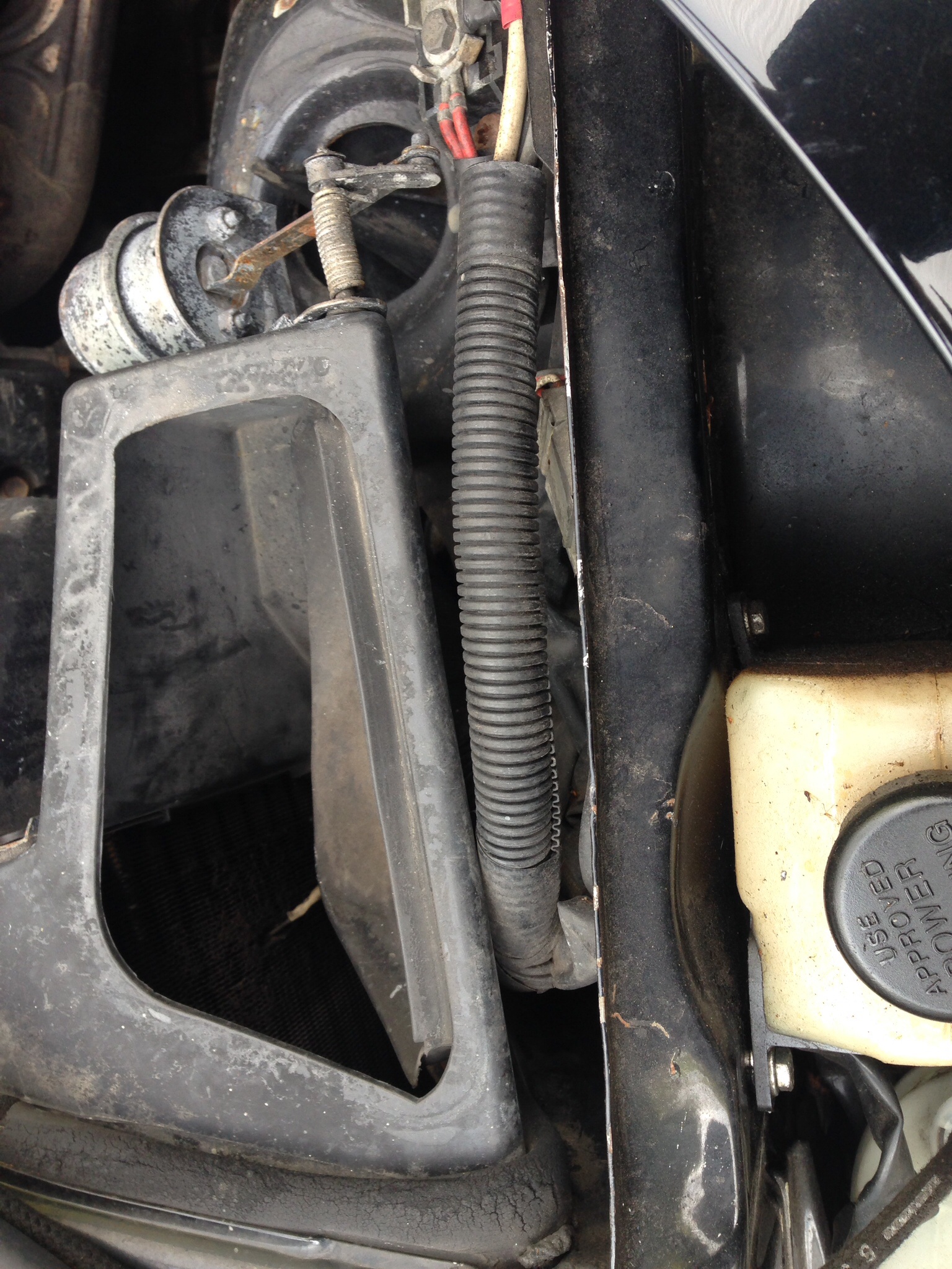

    Ich setz den Beitrag mal hoch. Bei mir gleiches Problem: Motor warm Einstellung Kalt warme Luft aus allen Düsen. Problem ist wohl der Ansaugtrakt. An der Motorklappe fehlt offensichtlich ein Verbindungsteil. Dadurch wird Frischluft über den warmen Motor angesaugt. Kennt jemand das fehlende Teil und eine Bezugsmöglichkeit? Danke Eckard
