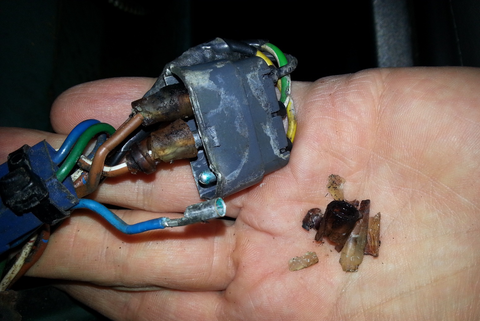

auch meine ZV zickte herum. Unglücklicher Weise vertrödelte ich Stunden damit, Forenbeiträge zu lesen. Dann entschied ich Nägel mit Köpfen zu machen. "Kann ja nicht so schwer sein!"
Handbuch suchen, Schaltplan suchen, ins Deutsche übersetzten, System verstehen, am Auto suchen.
Im Anhang das Ergebnis für alle, die später mal was konstruktives suchen.
Für mich hatte es sich erledigt, als sich der Inhalt der Steckverbindung "verkrümelte". "Bild"
Das ZV-Modul ist gut gesichert im Fußraum. Der Inhalt des Moduls sogar noch Teilweise in Tauchlack versiegelt. (Sowas Tolles macht vor allem Saab! :biggrin:) Also unwahrscheinlich, dass das kaputtgeht. Eher, dass die Fenstergummies nach Jahrzehnten "durchlässig" werden. Könnte man der Fairnesshalber dann diese nicht unter Verschleißteile abbuchen?
Ich hab dann die Steckverbindungen gereinigt und mit Elektronikspray behandelt. Kupferpaste wäre dann für alle Saabigkeit:rolleyes:. Mit Klebeband die Kabel zusammengebunden, Plastiktüte drüber und mit Kabelbinder "erwürgt". Kann man alles wieder öffnen :top:...

Was war daran so unglücklich?:confused: Hat Dich das nicht aufgeschlaut?:cool:
Ansonsten Danke zu Deinem Beitrag:top:.
Ach ja ..... und trotz des Schutzlackes, die Steuerung kann auch den Geist aufgeben!
Was war daran so unglücklich?:confused: ...
Zumal diese Fehlerquelle in den Beiträgen mehrmals hervorgehoben wird.
Und ja: Das STG ist bei den Hauptfehlerquellen mit dabei.
Jo, davon hab ich inzwischen 4 verbraucht. Nervt langsam. Gibt es keine dauerhafte Lösung für DIESE F-konstruktion (=Steuergerät)?
Wieso "verbrauchen"? Löte sie doch mal nach.
Oder lasse sie weg, dann kann Dich das Unvermögen Anderer nicht mehr nerven ....

Das Bild deines Beitrags 1 zeigt einen Stecker inkl. Kontaktstiften, die es für wenig Geld neu und besser gibt.
Tausche die erst mal an allen Stellen (beide Türen und Heckklappe).
Ist zwar keine Erfahrung meinerseits, aber da könnte die erste Fehlerquelle sein und auch von dort das Steuergerät "gekillt" werden...?
Hast du eine gute Bezugsquelle?
Also was man so sparen kann wenn man sucht ... der Hammer. Für solche Infos bin ich immer zu haben :biggrin:
Truk13 hat dir die "meinige" Adresse genannt.
Hatte das gleiche Problem mit dem zerbröseln der Steckverbinder. Immer wieder Fehlfunktion der ZV (Kofferaum blieb zu. Usw. Habe alle Stecker durch Amp Superseal ersetzt. Am Anfang etwas umständlich bis man sich eingefuchst hat. Danach alles i.O.
Eckard
4x2er 1x3er + Porto= 16,29
Aber sieht schon hochwertig aus. Könnte man gleich ein paar mehr nehmen. Dann versauen die Versandkosten nicht den Preis.

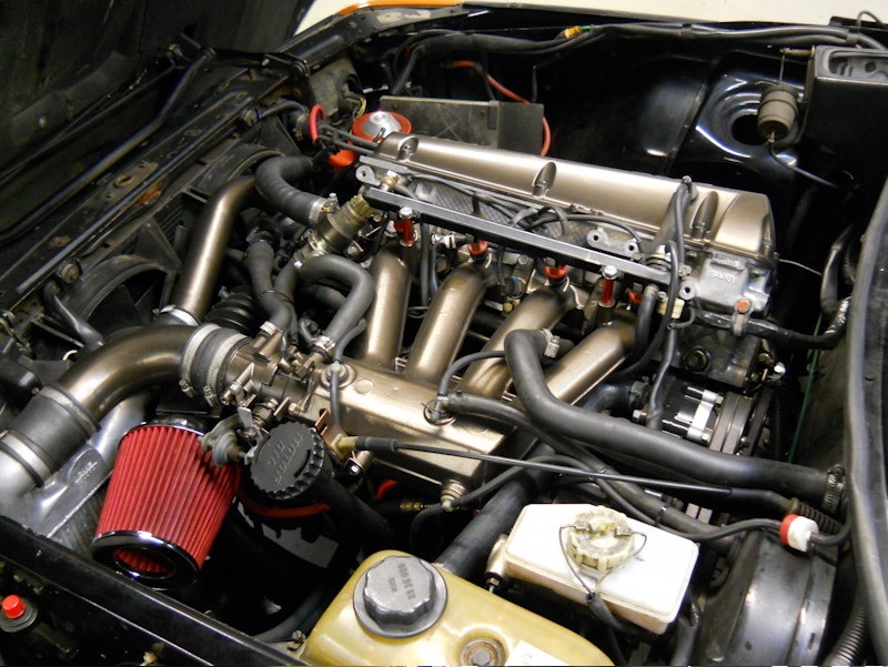

Würde mich interessieren, was für einen Eindruck das macht. Will ja nicht so ein außerirdisches Ding, offen rumliegen haben. Ich hoffe, niemandem zu nahe zu treten aber bunte Unterdruckschläuche passen auch nicht so recht in MEINE Vorstellung von schön. :redface:
Lieber so(bis auf den Luftfilter, der hintern dem LLK sitzt. Muahahaha):
Ja, das Farbkonzept im Motorraum ist gar nicht so einfach, ...
Ist das Dein Motorraum? Die Farbe von der Ansaugbrücke und den LLK Rohren würde mich mal interessieren.
Und 9000er Einspritzleiste/BDR bringt das was?
gruß aeroflott

Etwas OT: Was mir bei dem Bild aus # 13 auffällt, ist der 2te Lüfter am Motorkühler der (soweit ich weiss) eigentlich bei 900er mit Klima angebaut ist. Bei dem fehlt aber die Klima....
Oder werden die zusätzlich bei FPT-Modellen "gebraucht"?
Nö, auch ein FPT ist thermisch völlig stabil. Der 2. Lüfter wird nur für den Klimabetrieb benötigt.
Ja Klaus, aber hier fehlt die Klimaanlage, deswegen meine Frage....
(…) der 2te Lüfter am Motorkühler der (soweit ich weiss) eigentlich bei 900er mit Klima angebaut ist. Bei dem fehlt aber die Klima....
Schadet ab einer gewissen Motorleistung oder für bestimmte Einsatzzwecken oder Regionen jedenfalls nicht. No.3 hat auch zwei, und die brauche ich auch… Die 9K Aero Bedüsung ist ja schon ein Hinweis darauf, dass es sich hier nicht um einen Cruiser handelt… :rolleyes:
Jou, bei hoher Motorlast bei niedrigen Geschwindigkeiten im Zusammenhang mit höheren Aussentemperaturen dürfte der 'Fahrtwind' etwas unzureichend sein.
Also bis '9k' gehe ich gerne mit. Aber wieso 'Aero'?
Meines Wissens gibt es im Bereich der Einspritzleiste bis runter zum 2,0t keinerlei Unterschiede.
Bis dato hatte ich bei meinem 900ern noch nie Kühlungsprobleme (und ich fahre wenig im Flachland ...:cool:)
Versuche es doch mal mit einem Kühlertausch.
Die verbauten Komponenten und deren Anordnung sprechen beim o.g. Motorraum allerdings nicht unbedingt dafür, dass sich der Erbauer mit solchen Problemen auseinandergesetzt hat.
Aber die Farbkombination ist ganz schön.
(…)Also bis '9k' gehe ich gerne mit. Aber wieso 'Aero'?
Doch. Für zwei Jahre gab es dort besagte 4-Loch-Düsen (nicht die vom LPT!) Das steigert die Fördermenge (Betonung auf Menge) u.a. zur Kühlung (nicht den Druck!) und ist recht effektiv. Habe ich seit 4 Jahren in No.5 … Ist aber eigentlich ein Klassiker zum Tuning der sowohl als auch 2.0 als auch 2.3 bekopften 9o1er… Nur mit den 2.3er Köpfen führt diese Maßnahem zu deutlich gesteigerten Verbrauchswerten.
Versuche es doch mal mit einem Kühlertausch.(…).
Nun, auf der Rennstrecke haben wir bei +35°C und Wartezeiten/Schleifen vor der nächsten WP/GLP schon manchmal Probleme. Aber da dich No.3 ja leistungsmäßig auch nicht sonderlich beeindruckt hat, wird der Fehler wohl bei mir liegen… Wir fahren ja auch nur einen Durchschnitt von 53 km/h… Aber bei 22% Steigung wird's da halt manchmal enge…
Doch. Für zwei Jahre gab es dort besagte 4-Loch-Düsen ...
AhhJa! Nur noch drei Fragen dazu:
- Woran ist auf dem Bild erkennbar, dass dort diese Düsen verbaut sind? Mir fällt da leider nicht wirklich etwas auf.
- In welchen/m MY war das beim 9k?
- Hast Du davon evtl. auch eine TeileNr?
