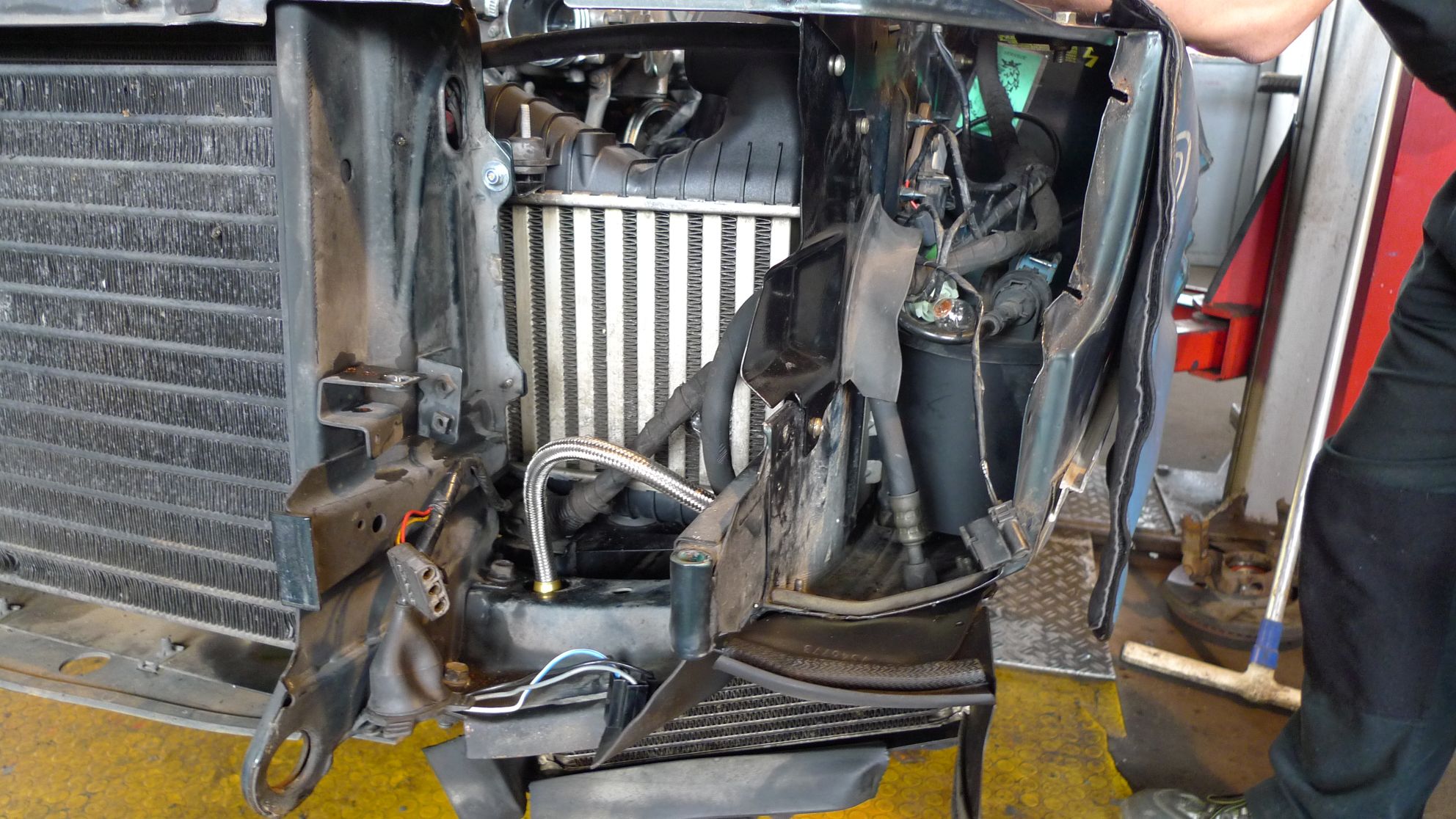

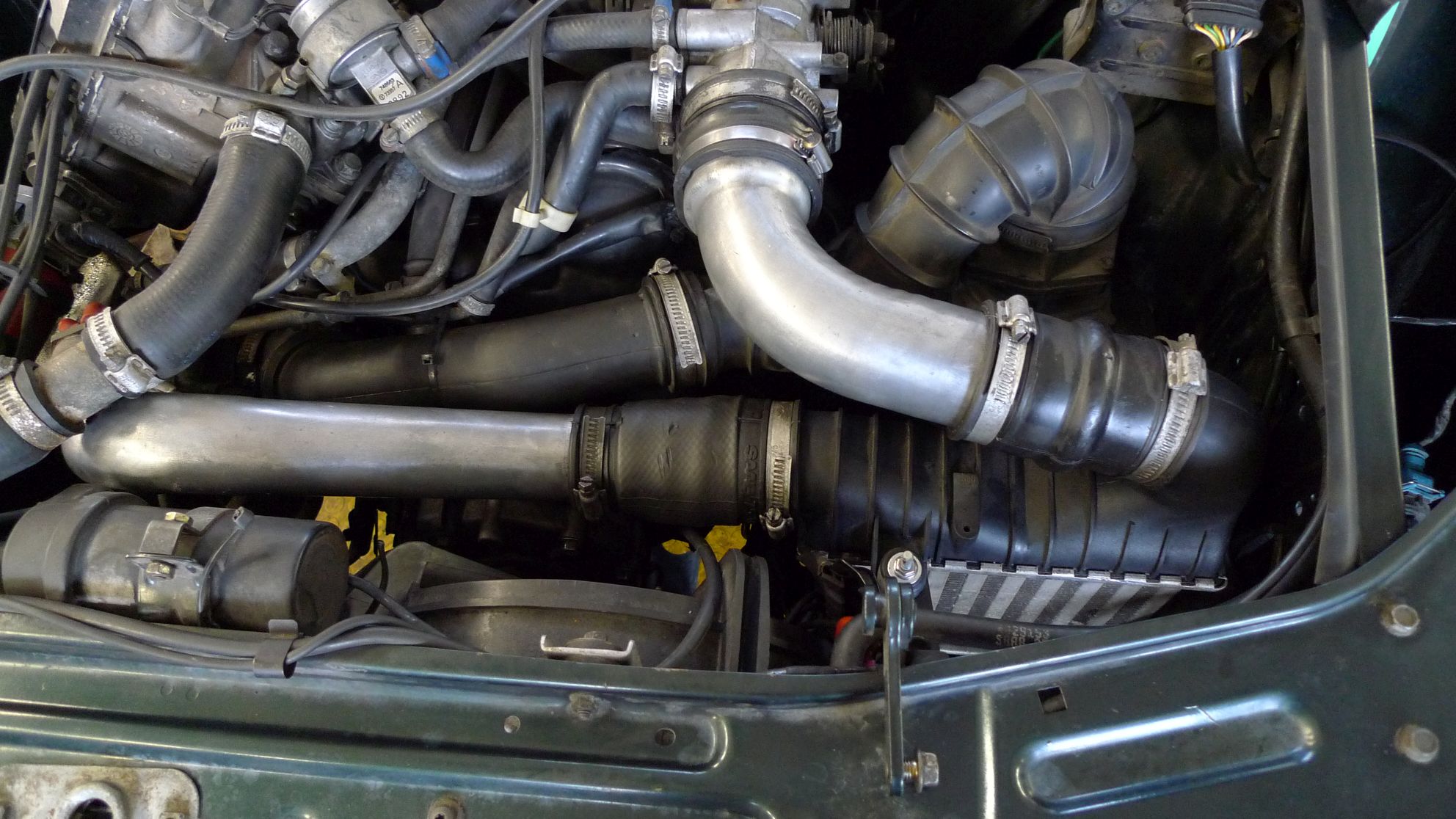

image.thumb.jpg.c59292606a1471508cb5a7c2a0ba7ec3.jpg image.thumb.jpg.555b8e46b06f5df049ce76675d68166f.jpg Bei der Hauptuntersuchung bemängelte der Prüfer die Scheinwerfer. Ich habe einen Schrägschnauzer Bj. 87. Die Helldunkelgrenze war nicht mehr ausreichend. Lag an den Reflektoren, welche eher matt als glänzend sind. Obwohl nur ein Scheinwerfer bemängelt war habe ich beide getauscht. Ich habe die Teile bei Skandix als Aftermarketvariante bestellt. Nach anfänglicher Skepsis war ich sehr positiv von der Qualität überrascht. Passform wie Orginal. Verarbeitung ist auch sehr gut. Preis top. Eine klare Empfehlung. Die neue Plakette gabs auch.

Ist der fahrerseitige Scheinwerfer richtig montiert worden? Hängt am Kühlergrill zu weit nach innen.
Das wird nur der Reflektor sein, der so schief steht.
Hat mich aber auch gewundert....sieht nicht normal aus.

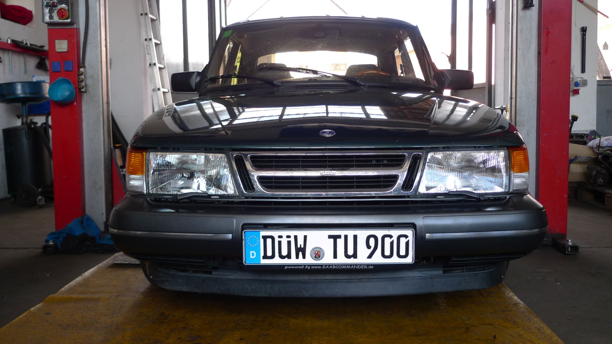

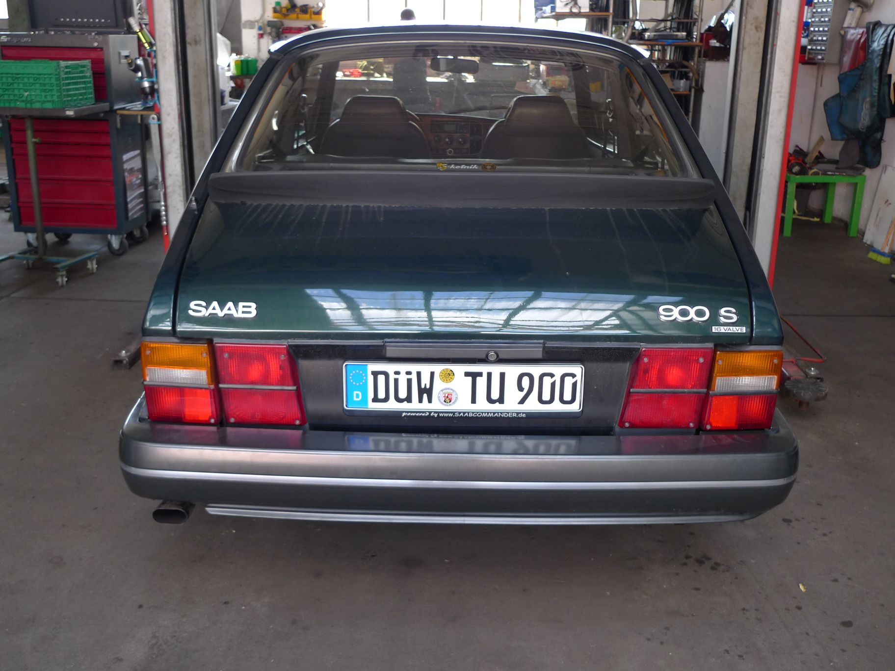

So schaut er jetzt in die Welt, der "graue Star" ist weg und die neuen Zierleisten sind eine Zierde auf der neuen Haut.
CC-Fahrwerketc39.thumb.jpg.e687ee24598ea6033c2072c7a83da9ae.jpg CC-Fahrwerketc41.thumb.jpg.e236ab2671e7f30ee2dac1d11bd5b35d.jpg

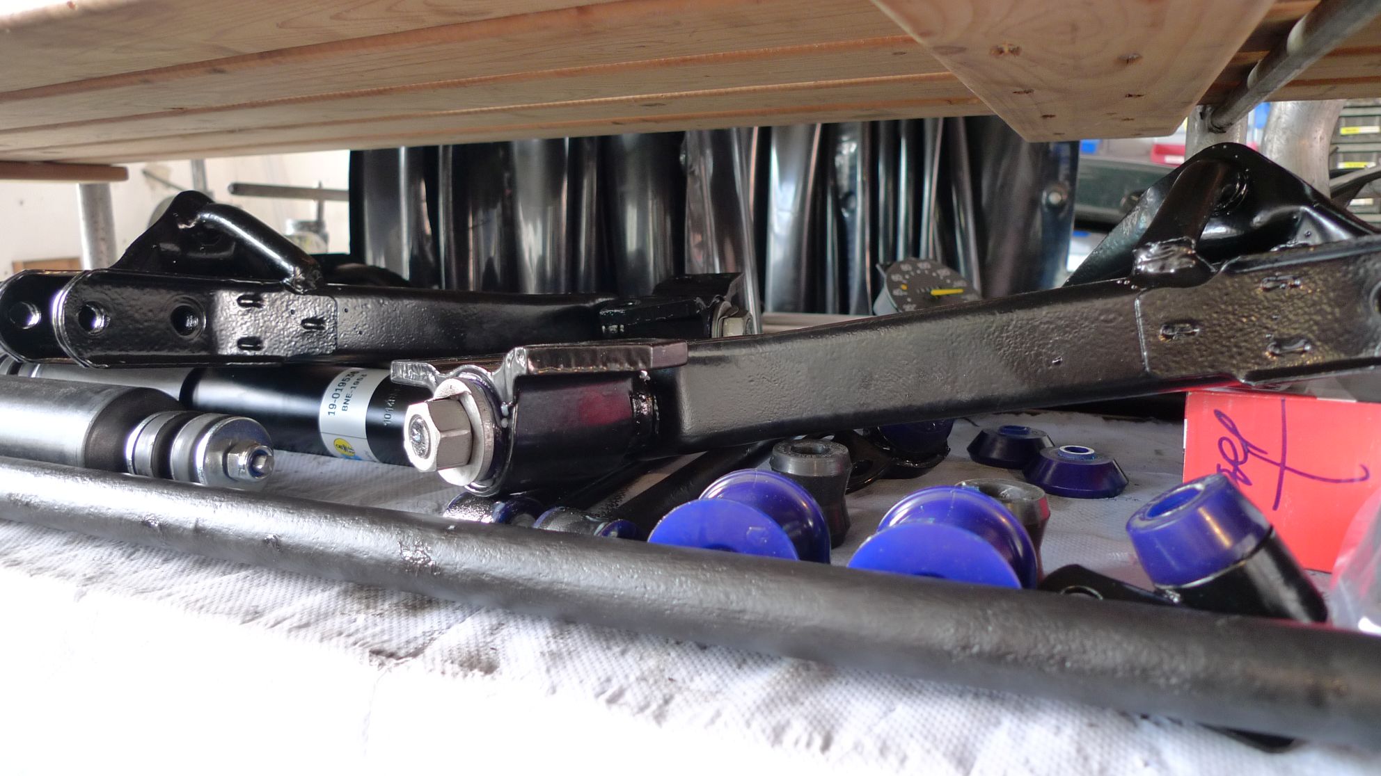

Aber noch wichtiger sind die neuen "inneren Werte".
CC-Fahrwerketc10.thumb.jpg.458b139428b4be2e5e6b35697893ea09.jpg CC-Fahrwerketc34.thumb.jpg.a003cb8af27fc6e01b18caffc0b5da89.jpg CC-Fahrwerketc12.thumb.jpg.b2b89ea300c5ff3f2e29231f347a835d.jpg
Sehr hübsch und noch besser untendrunter, das dürfte für gesteigerte Freude auf jeder Fahrt sorgen. :top:

Aaja...du warst beim Saabcommander (Michael) und gleich die besseren (wie ich finde) Buchsen eingebaut.:top:
