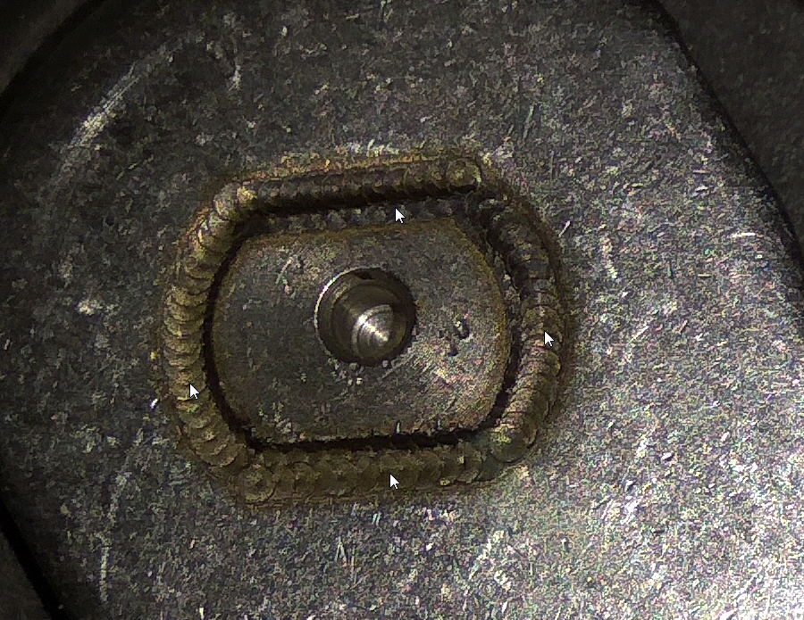

  5. Hej, das Potentiometer unter dem Dauermagneten ist extrem fest auf die Welle aufgepresst. Ich kann mir aber vorstellen, das man das Teil mit einem speziellen Vierarmabzieher an genau diesen Aussparrungen abziehen kann. Zur Schweißnaht: Die Schweißnaht muss von oben abgetragen werden. Auf dem Foto ist die Schweißnaht gut zu erkennen.

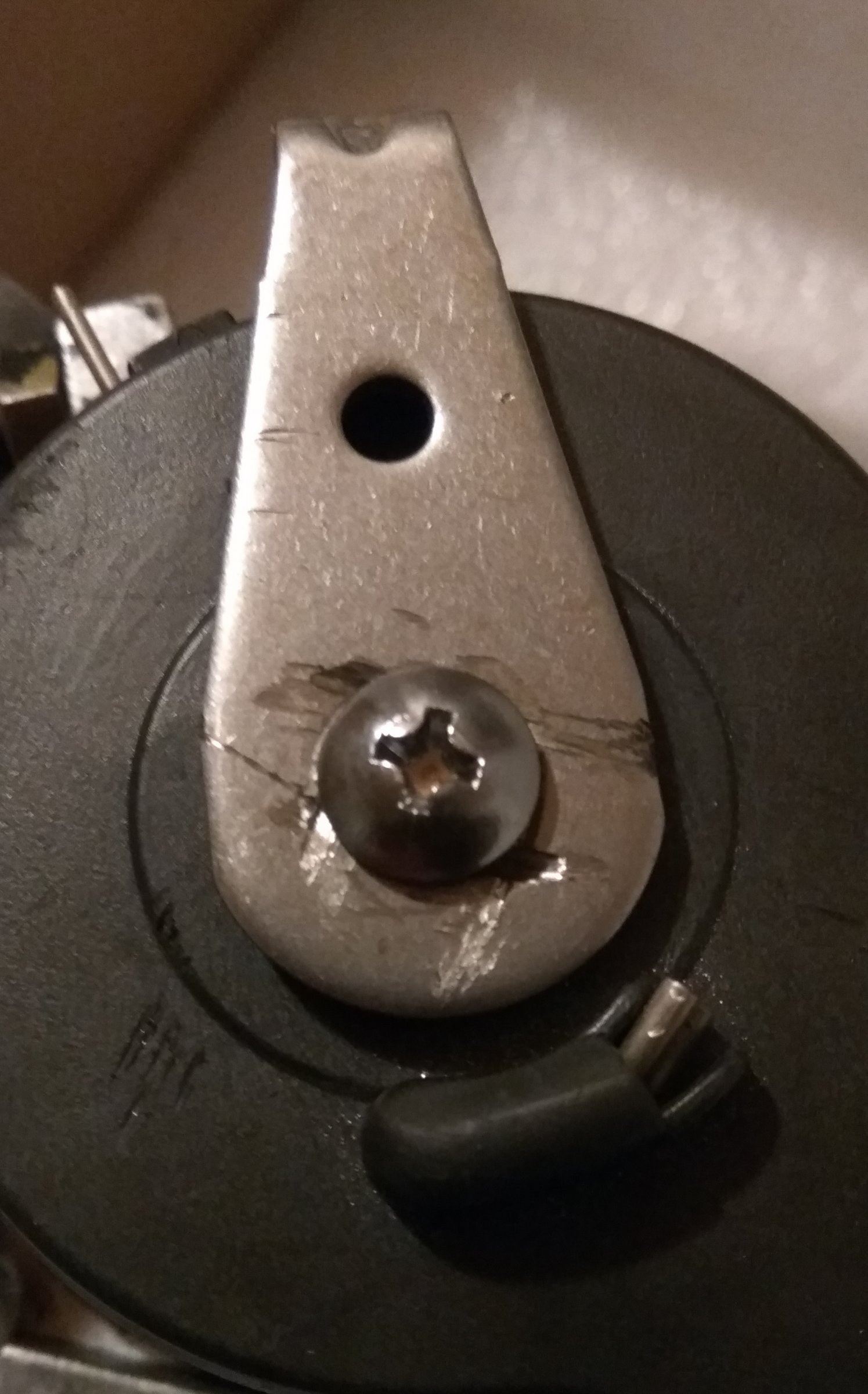

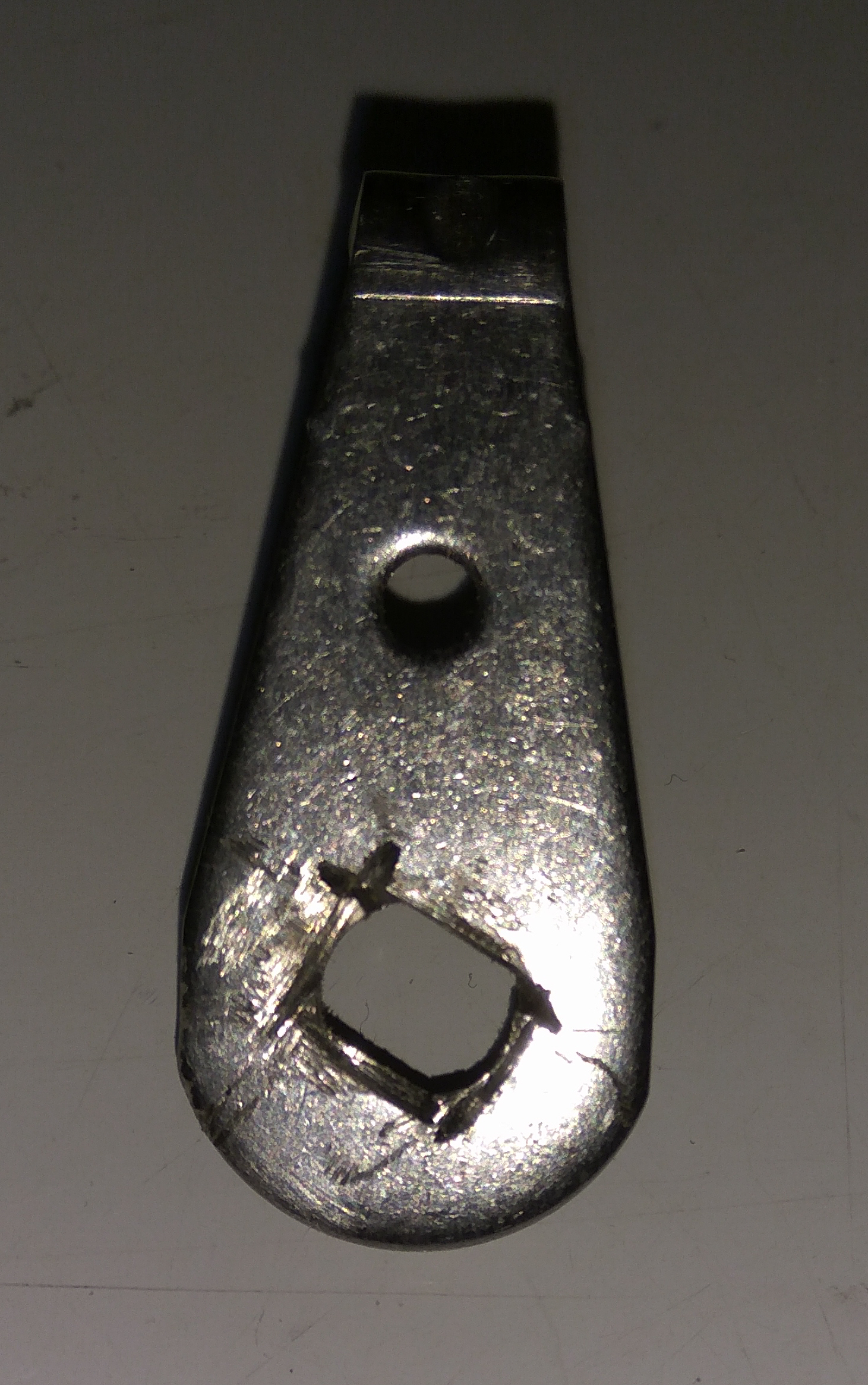

  6. Hej, das Poti für den Seilzug unter dem schwarzen Kunststoff konnte ich freilegen. Ich bin dabei folgendermaßen vorgegangen. Die feine Schweißnaht um den Anschlaghebel mit einer kleinen Diamanttrennscheibe und Dremel rundherum auftrennen. Keine Angst, die Schweißnaht ist nicht sehr tief, max. ca. 1,5 mm. Dann den Anschlaghebel z. B. mit einem Schraubendreher vorsichtig von der Welle hebeln. Nun lässt sich auch die schwarze Baugruppe mitsamt dem Potentiometer abnehmen. Jetzt sind die vier Drähte zum Poti zugänglich. Den Anschlaghebel habe ich nach dem Zusammenbau mit einer M4-Schraube fixiert, dazu habe ich ein 4mm Gewinde-Sackloch in die Welle geschnitten. Für diese Arbeit können ca. 1-2 Stunden angesetzt werden, das entsprechende Werkzeug vorausgesetzt. Das Potentiometer unter dem Dauermagneten habe ich noch nicht angetastet. Zu diesem Zweck werde ich mir demnächst einen kleinen Vierarm-Abzieher basteln. Momentan fehlt mir aber dafür die Zeit.
