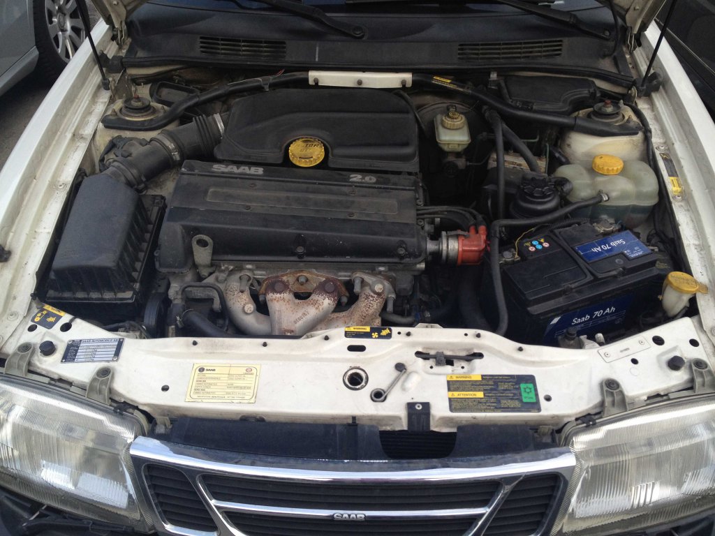

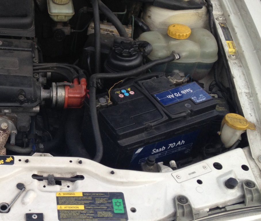

1. Vorher 2. Nachher... danke an Marcus für den Ausgleichsbehälter... ich sehe endlich was da drin ist.. sogar die Farbe 3. Das warren sogar 2 Stunden für den Ausbau, EInbau des Kühlers... 4. Verdeck ist geölt..auto ist poliert.. es kann bald losgehen... Urlaub!!! [ATTACH]65474.vB[/ATTACH][ATTACH]65475.vB[/ATTACH][ATTACH]65476.vB[/ATTACH]

Ja. Falls jemand bald einkauft. Habe ihn anstatt um die 200 für 107 gefunden... von Hella... http://www.profiteile.de/index.php/product/8MK+376+720-551/2/K%C3%BChler%2C+Motork%C3%BChlung cheers

Tja, Problemstelle gefunden. Der Kühler tropft. Mache Fotos beim wechsel... kann ja hilfreich sein. Ist bestimmt ne Stelle die nach 17 Jahre ihre Schwächen zeigt. Befindet sich unten rechts wenn man vor dem Auto steht... der Verlust ist nicht gross.. aber.. naja der ist halt da. Meine Frage an euch.. soll ich den Ausgleichbehälter gleich mitbestellen? Ihr sieht ja wie der aussieht... Next... wo krieg ich das Teil günstig.. bei der Werkstatt kostet es 177 euro. ciao - - - Aktualisiert - - - vor Allem... welche Firma??? Der von der Wersktatt wäre Hella. Vorschläge?
