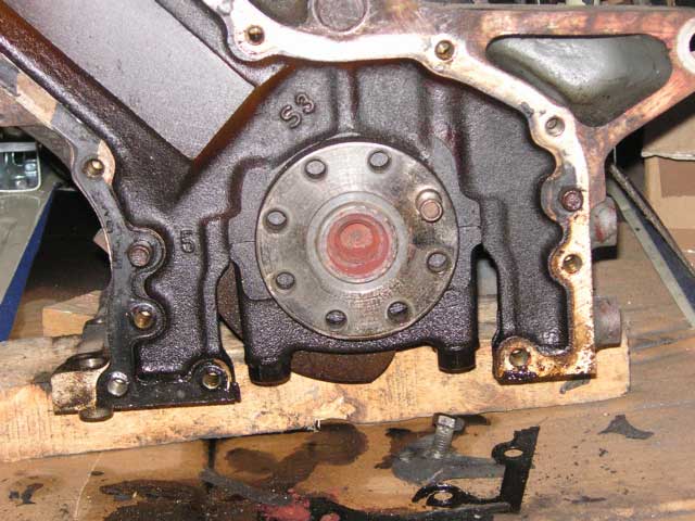

  17. ... B202 nicht gleich wie B234 Mit Interesse habe ich eure Berichte gelesen und es sind mir folgende Fragen aufgetaucht. Was ist bei den Motoren 202 Serie und 234 anders Aussenmasse etc. die Ausgleichswellen sind mir klar aber der Motorblock müsste doch in den 900 passen? und falls nicht wieso ... das Getriebe wird mittels Adapterplatte (schon bei den Triumph-Motoren vorhanden) angeflanscht ebenso der Anlasser und der Kupplungs Slavezylinder.. darum sollte ja auch der Anlasser oben unten keine Rolle spielen .. aber wie gesagt kenne ich den Unterschied der B202 und 234 nicht (0° oder 45°) evtl. ein Photo der Motrenblöcke wäre toll.. Danke Gruss
