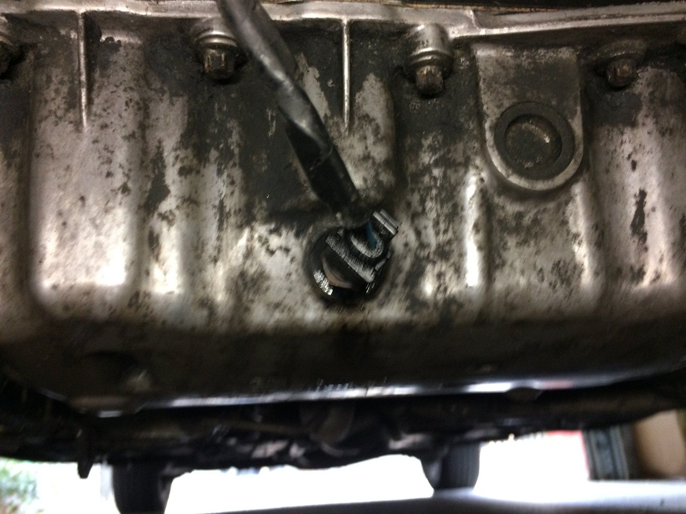

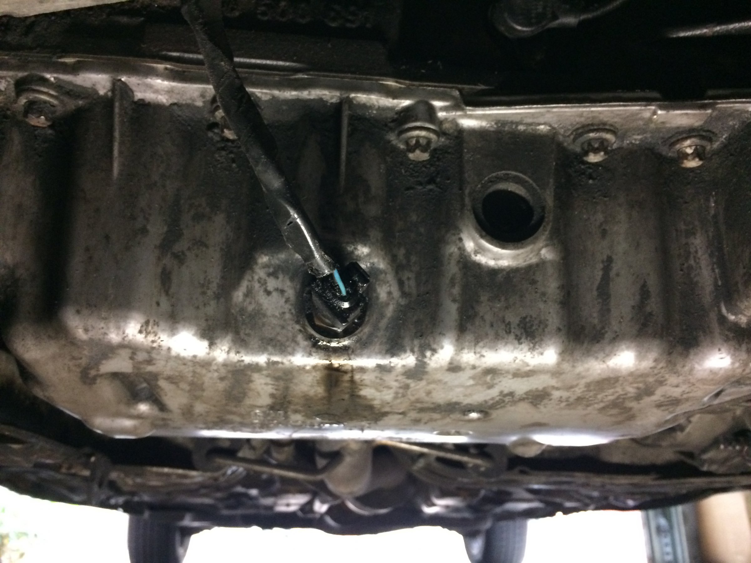

  3. ulat hat auf ulat's Thema geantwortet in 900 II - 9-3 I
    Also es war die Aludichtung beim Temperatursensor. Die war komplett korrodiert - wundert mich im Nachhinein, dass da nicht mehr rausgekommen ist... Ich habe für den Austauschvorgang das Öl jedoch abgelassen. Neue Dichtung rein und alles passt wieder. Was mir etwas Kopfzerbrechen gemacht hat ist die schwarze Verfärbung des Öls, da erst seit Juli drinnen ist (vielleicht 1000 Km seither).... Stimmt da was nicht mehr mit den Nagler?

  5. ulat hat einem Thema gepostet in 900 II - 9-3 I
    Nachdem sich unter der Plastikabdeckung Öl gesammelt hat, bin ich der Sache nachgegangen und habe eine Leckage am unteren Teil gefunden. Wofür ist dieser Stecker? Ist das der Sensor für die Öltemperatur: https://www.mister-auto.at/sensor-oeltemperatur/saab-9-3-ys3d-2-2-tid-115ps_v9382_g829.html? Kann ich den tauschen, ohne dass mir das ganze Öl entgegen läuft? Neues Öl wäre insofern unangenehm, da er erst im Juli eine frische Ladung erhalten hat. Danke und lg
