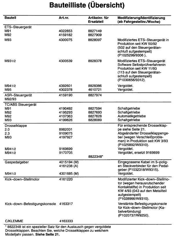

  8. eisensturm hat auf Theodor's Thema geantwortet in 9000
    Und hier für die bessere Übersicht gerne eine weitere Übersicht aus WHB von 1995:
  9. eisensturm hat auf Theodor's Thema geantwortet in 9000
    Ist ja fast richtig. "Echtes" TCS (mit Bremseingriff) gab es nur mit Schaltgetriebe. Im Automaten hieß es dann ASR/ETS, also Anti-Schlupf-Regelung allein durch elektronischen Eingriff in die Gas-/Drosselklappensteuerung. Funktionierte super und hatte ganz praktische Vorteile gegenüber der Variante mit Bremseingriff.
