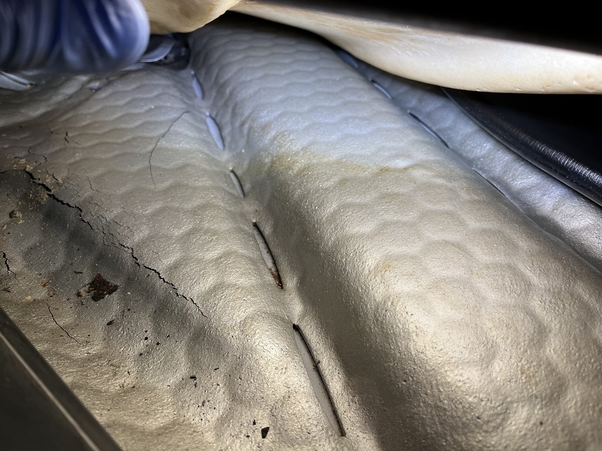

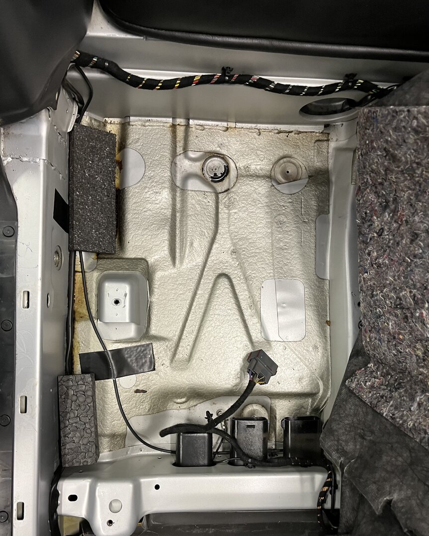

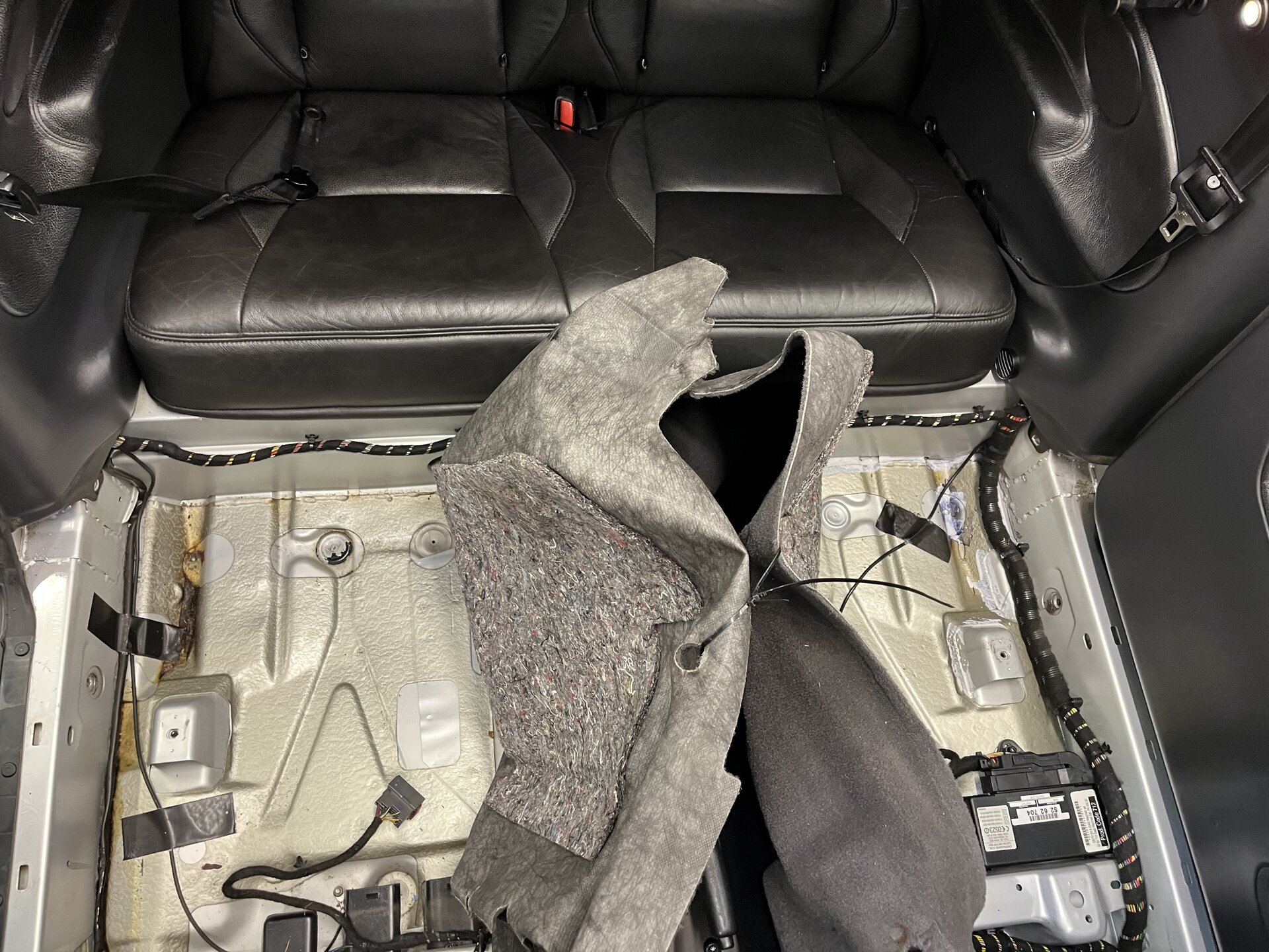

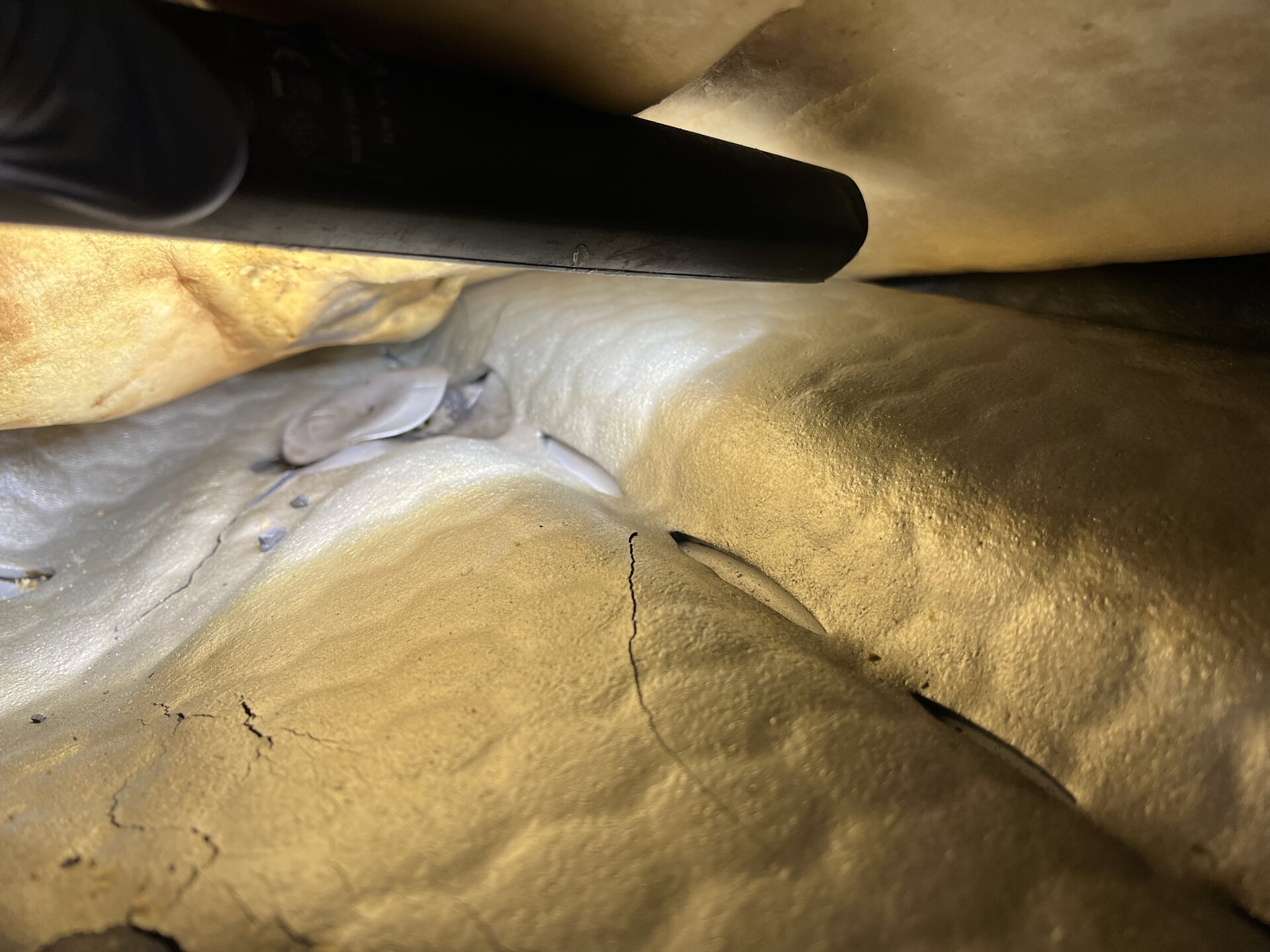

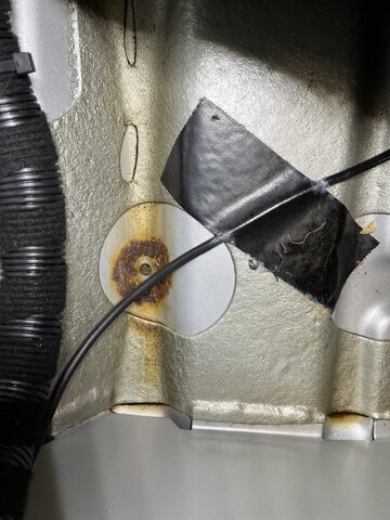

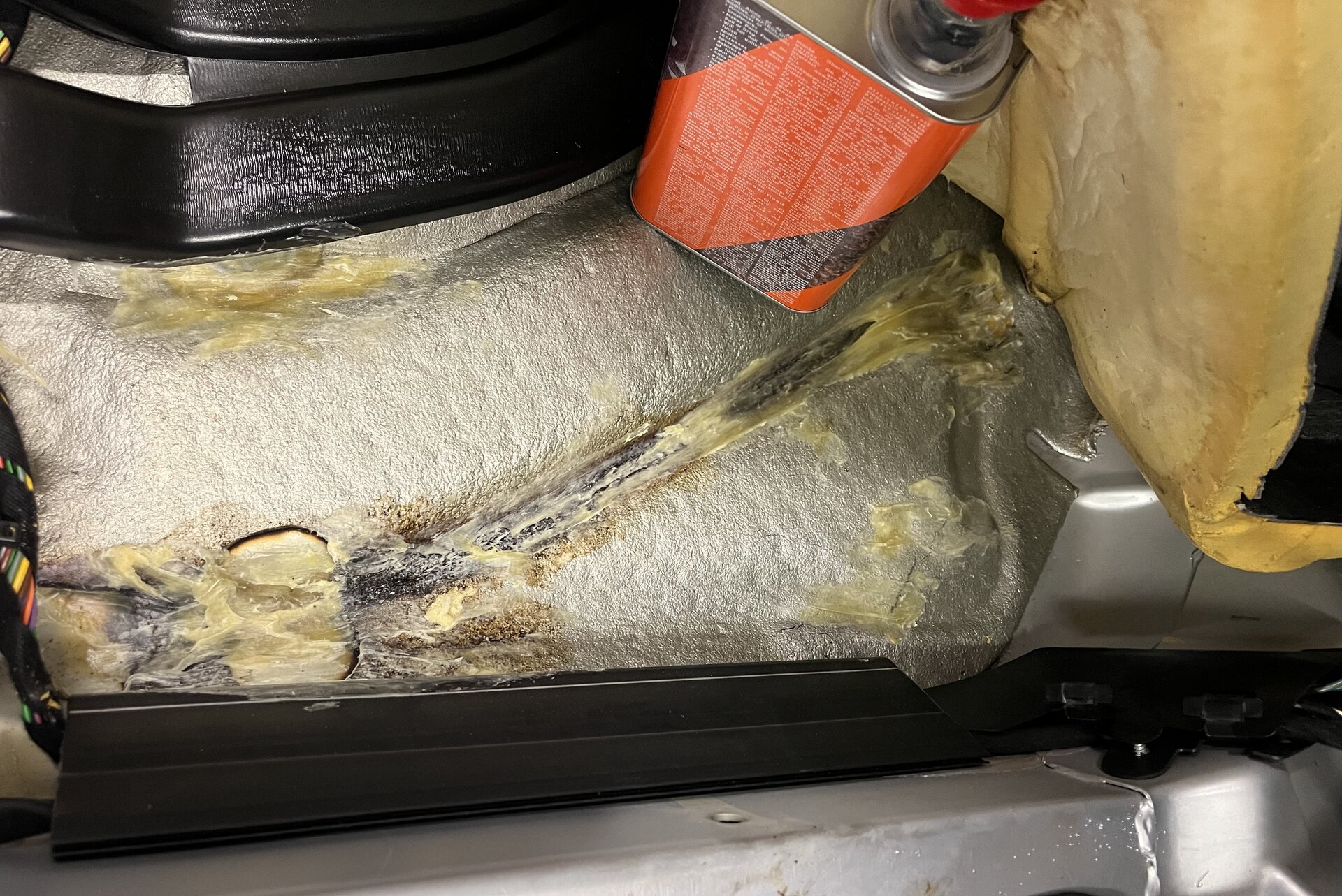

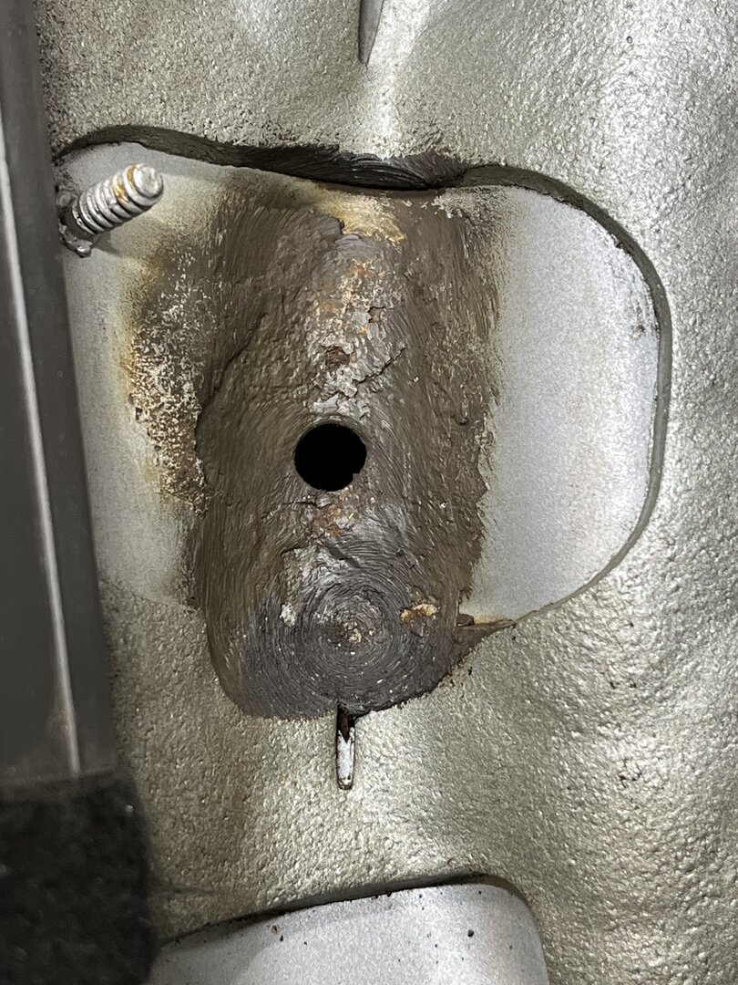

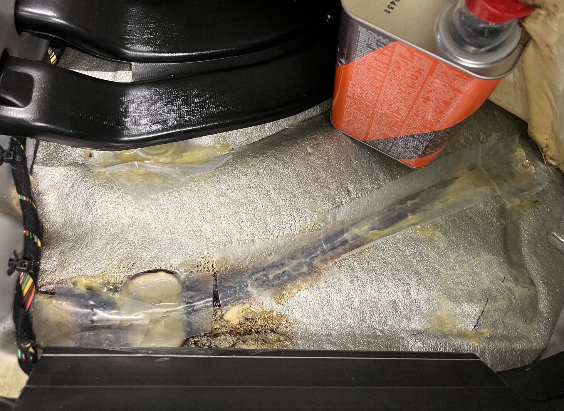

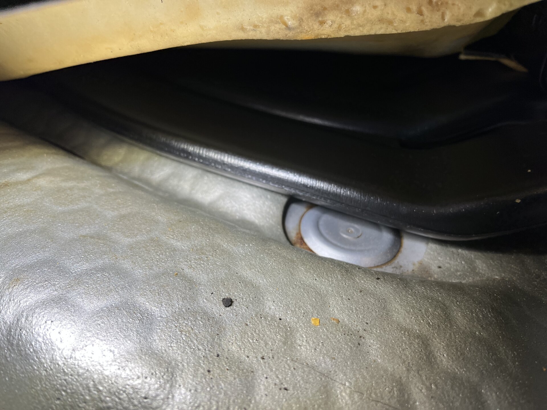

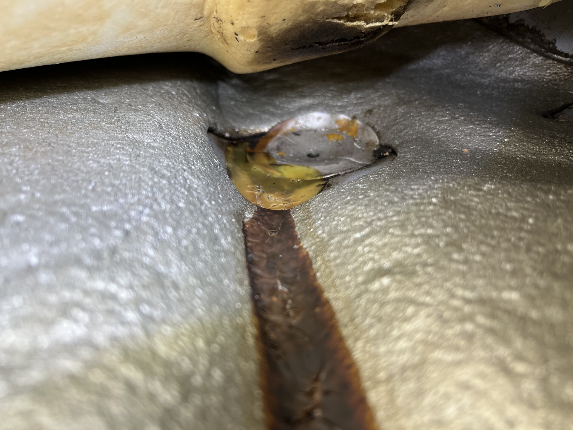

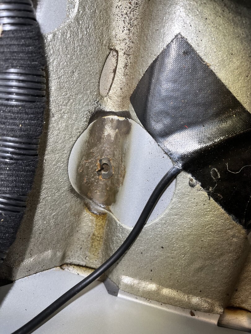

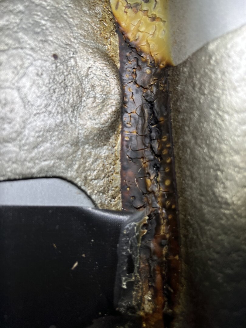

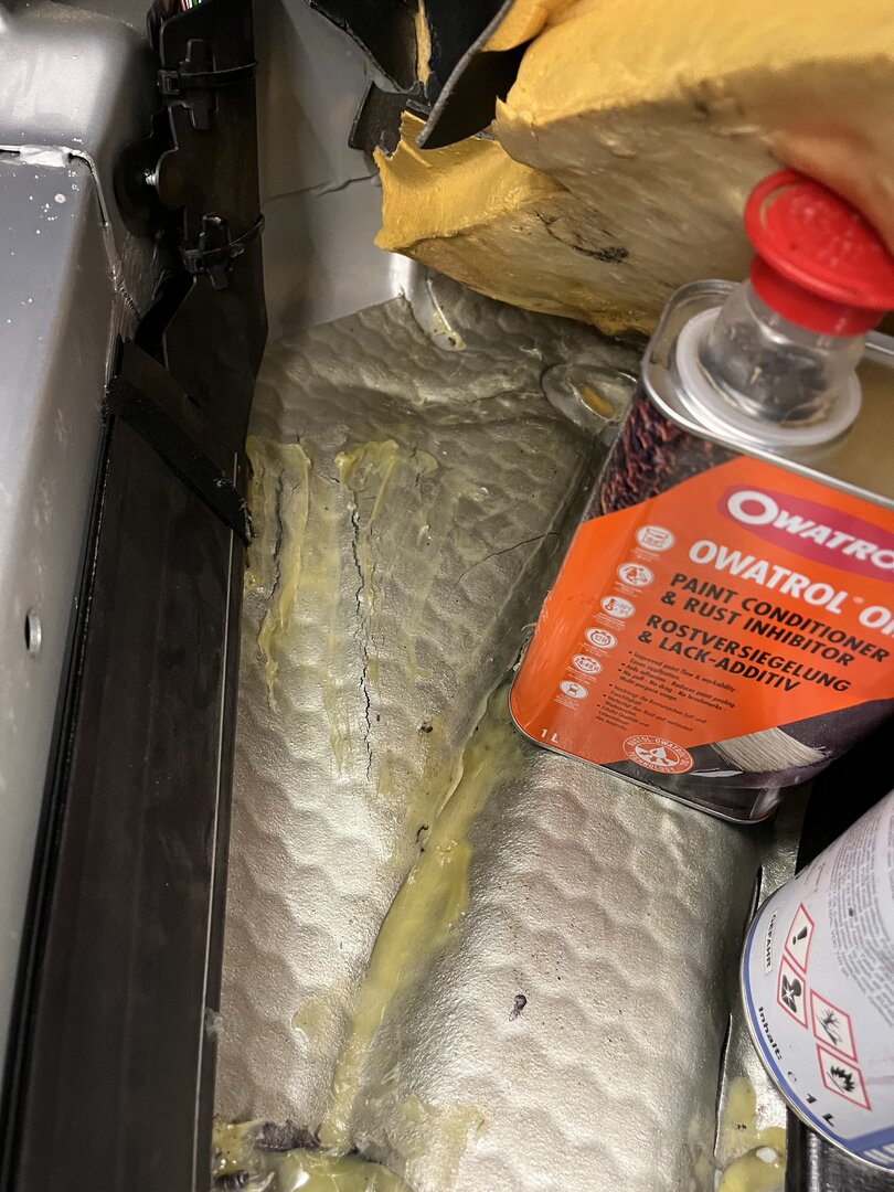

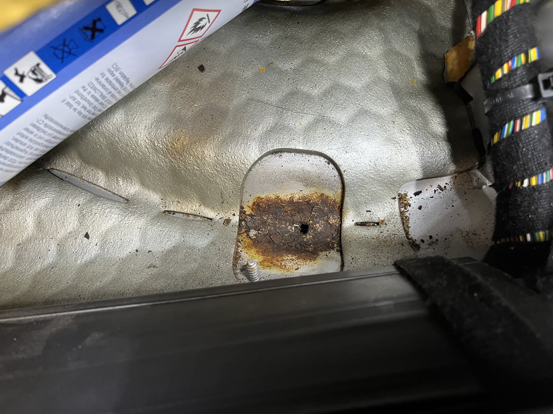

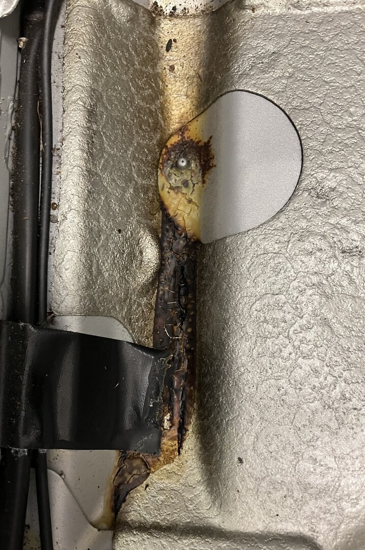

    Es musste einfach mal fertig werden. Ich finde den Klang sehr gut. Viel wichtiger : kein Rost in den Türen - normal ? Die Heckklappe war auch einwandfrei. Die Schweller ja katastrophal im vorderen Bereich …
  2. Habe den BT Changer im 9-5 (Aero, Bj 2002) und 9-3 Cabrio (Bj 2002). Sehr guter Klang ! Das einzige Problem - der einige Jahre ältere BT Changer im 9-5 verweigert schon ma die Arbeit wenn es länger im Frostbereich ist … warum auch immer. Nicht so schlimm.

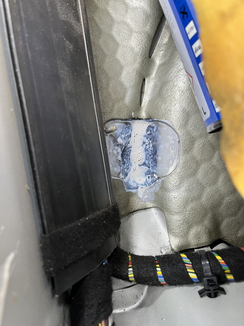

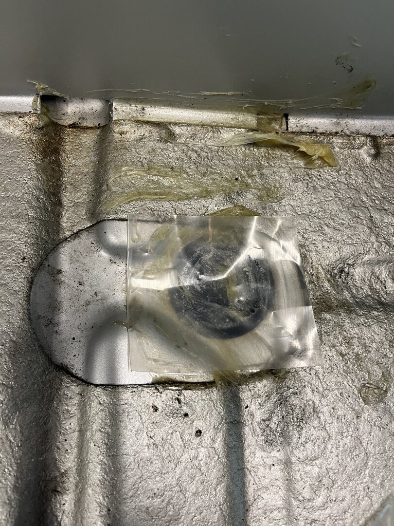

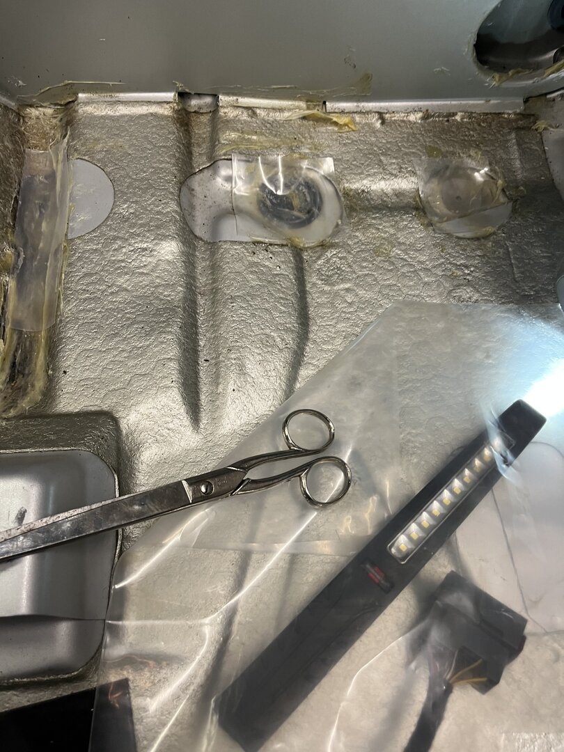

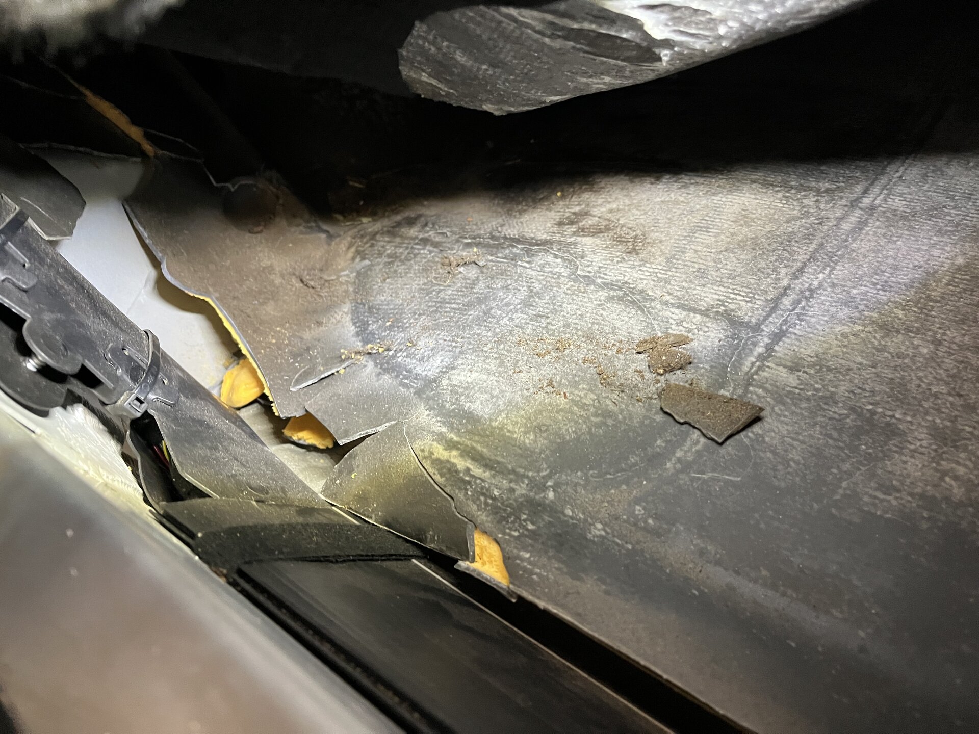

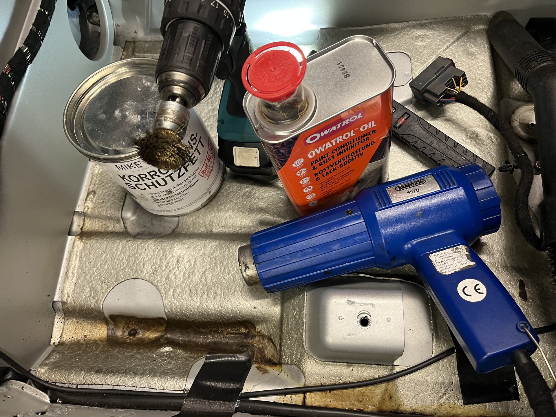

  3. HAGMAN hat auf HAGMAN's Thema geantwortet in Das Projektforum

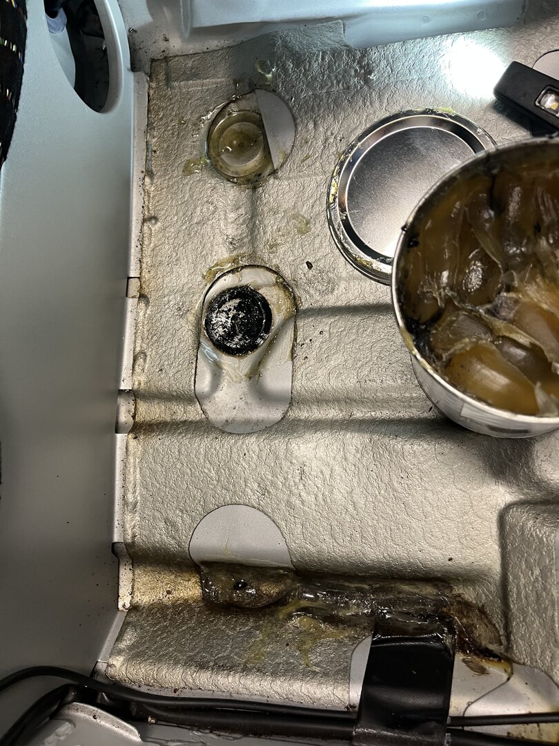

    Die Türen sind völlig rostfrei. Das hat mich sehr erstaunt. Mit je 500 ml Wachs konserviert, Fluid Film, Mechanik gefettet. Schutzfolie wieder verklebt. Das war alles sehr einfach und ich kann es nur empfehlen, wenngleich es rostmässig nur bedingt nötig war.
  4. HAGMAN hat auf HAGMAN's Thema geantwortet in Das Projektforum
    Weil der linke Lautsprecher nur noch knarzte, habe ich die beiden Türlautsprecher der Türen ersetzt. Original 16cm, vor Ort gab es nur 16.5 zu kaufen. 80 Euro, Coaxial. Weil ich heute fertig werden wollte, habe ich die Fassungen bearbeitet. Ging sehr gut und passt perfekt. Die oberen Lautsprecher habe ich nur ausgebaut, vermessen - sind noch gut und klingen gut. Haben einen großen Effekt, nicht nur Höhen !

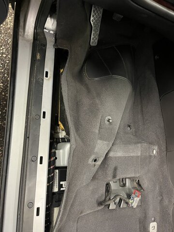

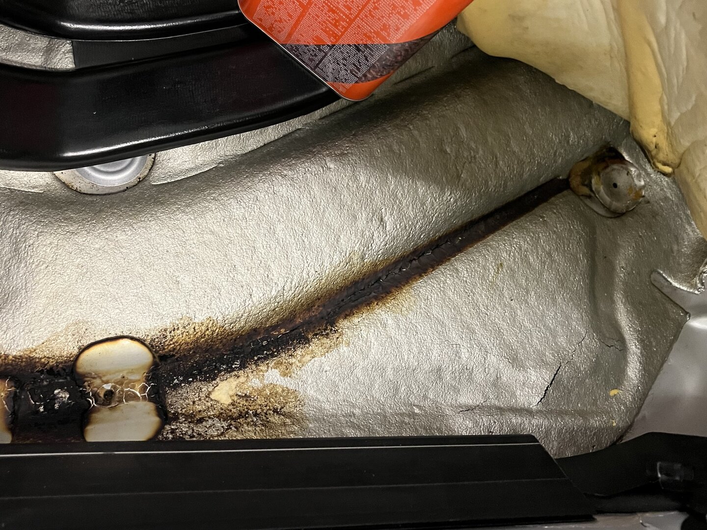

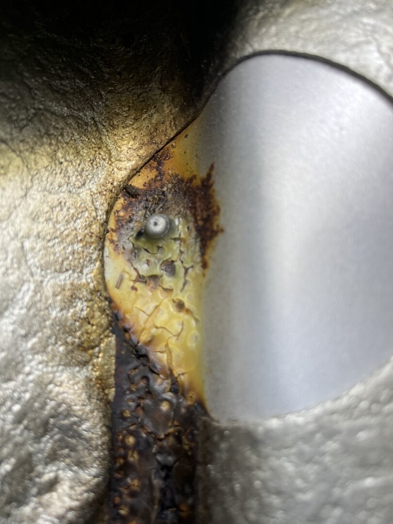

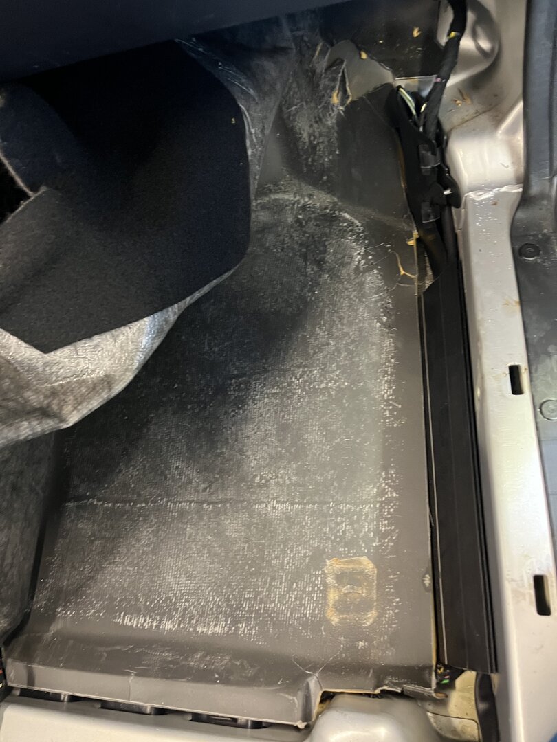

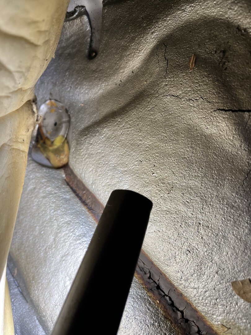

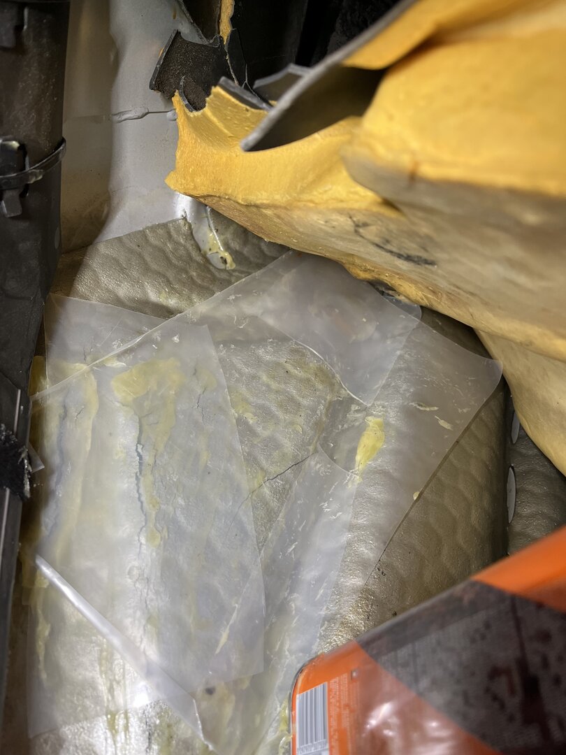

  5. HAGMAN hat auf HAGMAN's Thema geantwortet in Das Projektforum

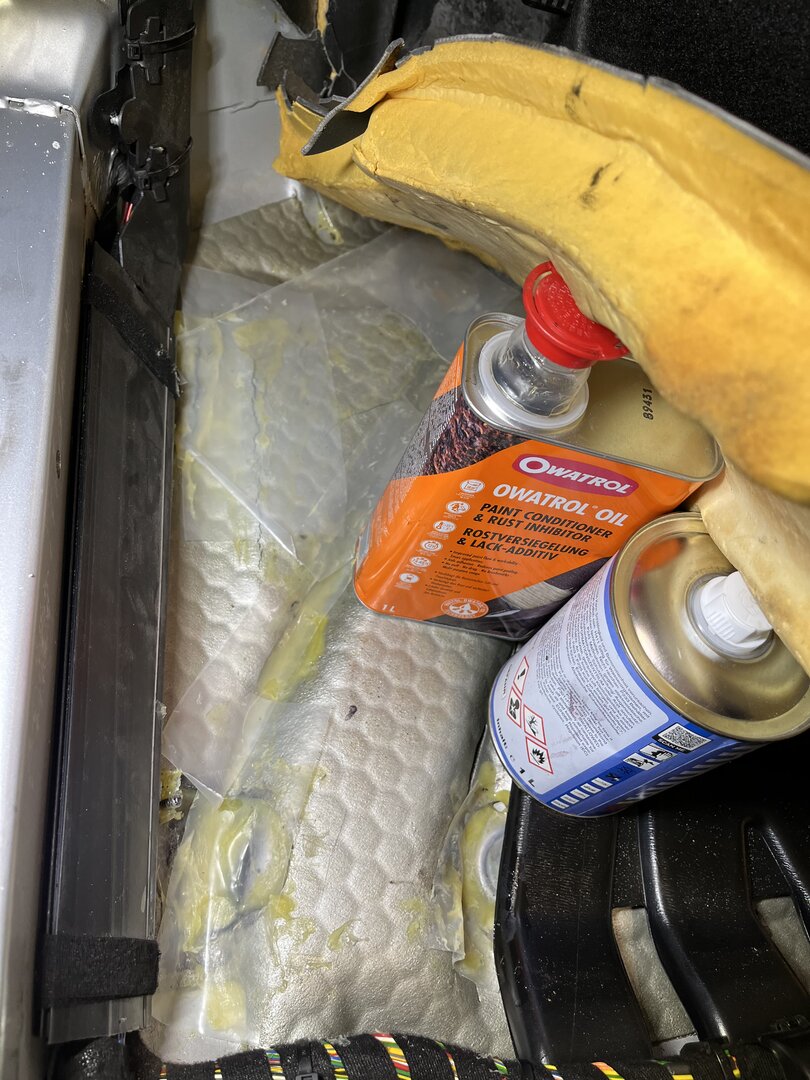

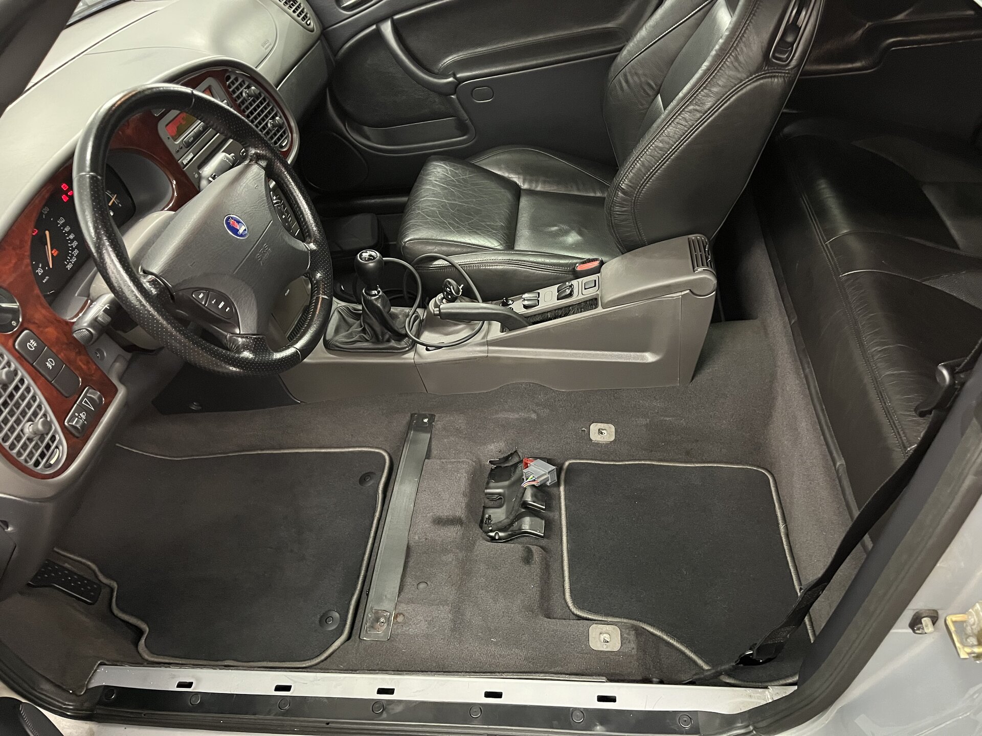

    Nach der Inspektion und Konservierung der Fussräume, Schweller, Kofferraum, Unterboden mit Reserverad-Wanne und Motorträger fehlten jetzt noch die Türen. Die Verkleidung lässt sich gut abnehmen. Die Isolations-Folie ist weich und gummiartig, reißt nicht ein.

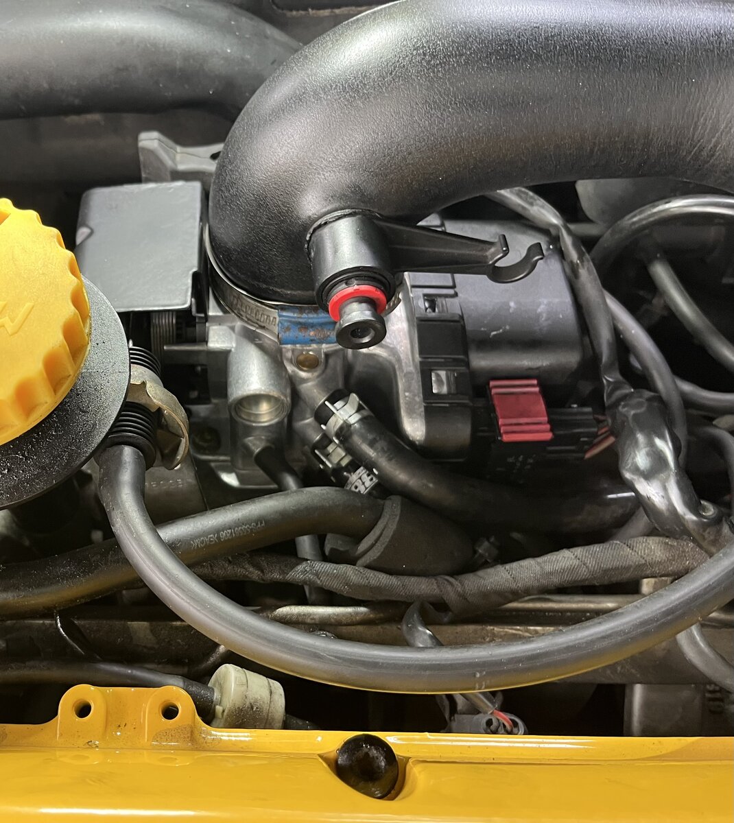

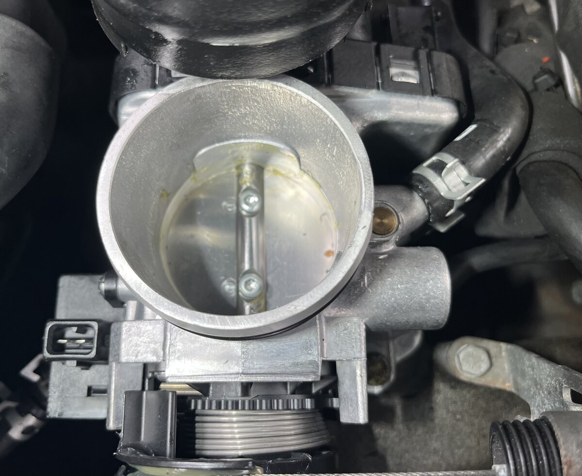

  8. HAGMAN hat auf HAGMAN's Thema geantwortet in Das Projektforum

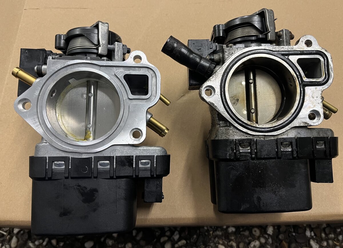

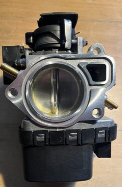

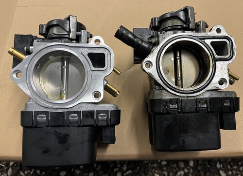

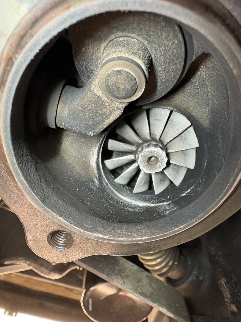

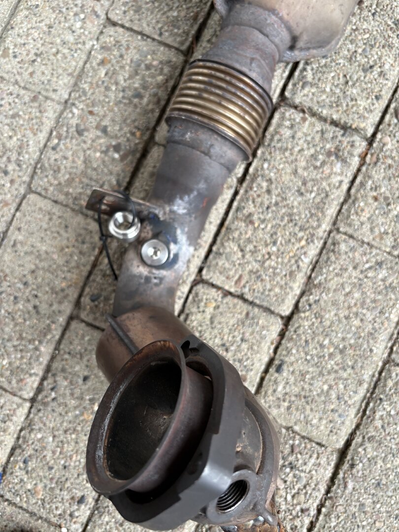

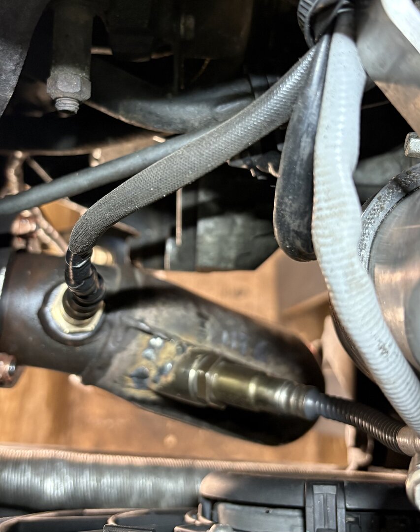

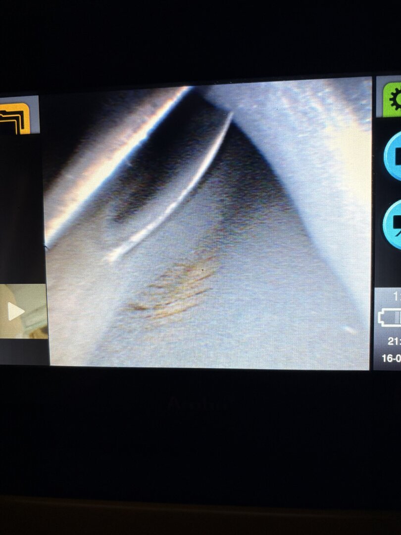

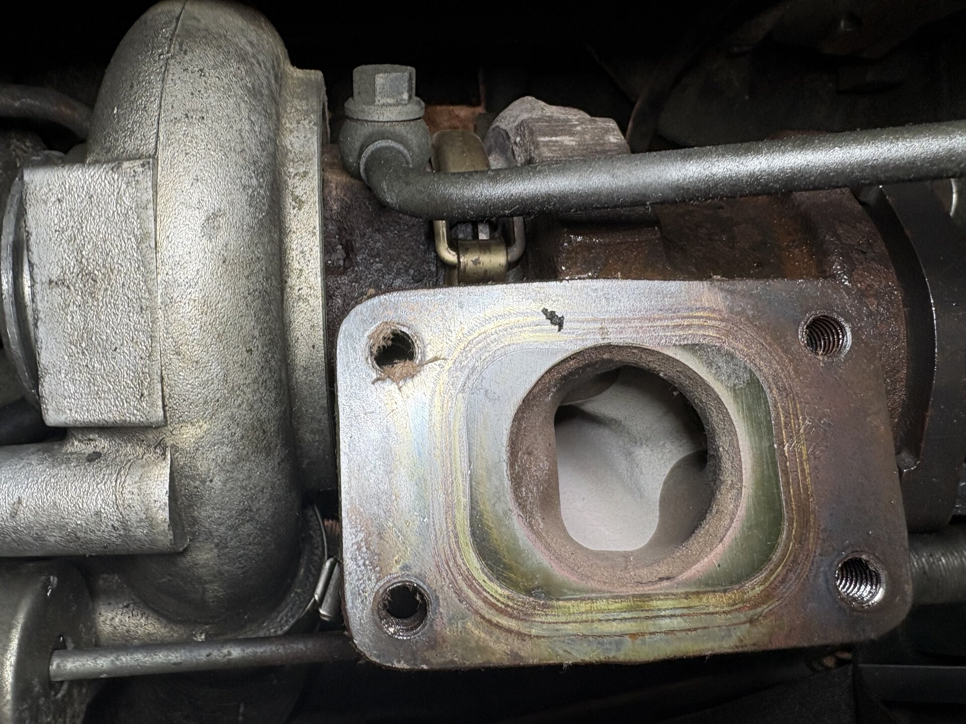

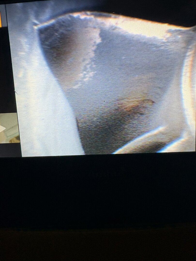

    Nein - das ist mein Projekt sobald das Wetter besser wird. Ehrlich gesagt war da erst das „Luftgeräusch“. Später dann das Lader Pfeiffen. Turbolader könnte überdreht haben. Habe die Welle von der Verdichterseite getastet - kein Spiel. Lambdasonde raus - Abgasseite endoskopiert. Schaufeln sehen gut aus, kein Öl, kein Wasser, kein Spiel. Mag dennoch auch ein Riss irgendwo sein, Habe schon Dichtungen, Lader und Schrauben (Set/Kit). Weiß nicht wie gut ich da ran komme - und was dann alles abreißt bei 250 tkm und viel BAB Tempo in der Vergangenheit. Werde berichten …. Ps: wer hat den Lader schon getauscht, Bilder ?
  9. HAGMAN hat auf HAGMAN's Thema geantwortet in Das Projektforum
    Ja ! Das war der Hauptgrund für den Tausch des Kunststoff-Druckrohrs, des Bypass-Ventil, des LLK. Der O-Ring der Metall-Leitung zum Bypass-Ventil/Turbo ist neu. Die Dichtung der DK, die DK selber. Ich bin gerade heute 360 km BAB gefahren. Auch schnell, Boost, alles. Kein Trionic-Fehler. Voller Druck bis 1 mm ins Rote. Aber immer wieder lautes Pfeiffen / Luftgeräusch. Nebelmaschine …

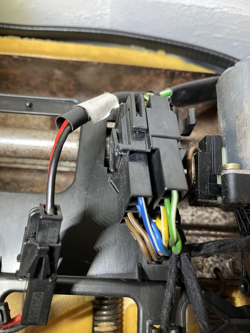

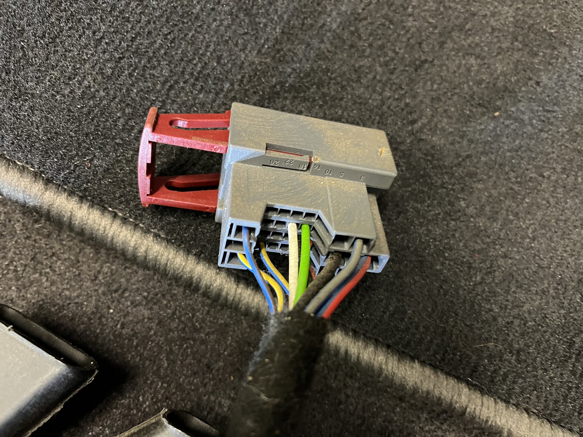

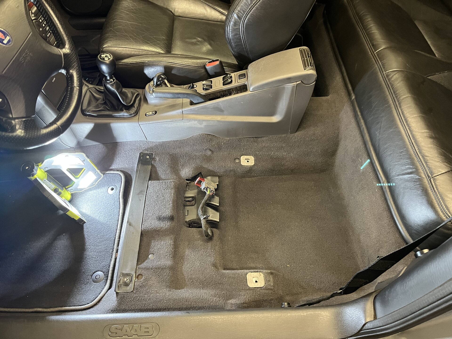

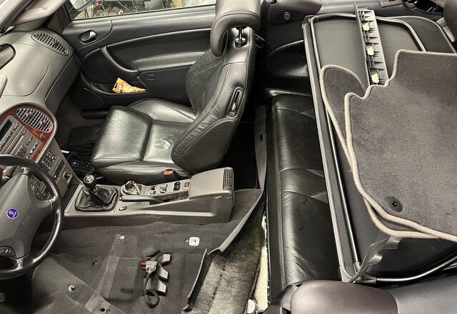

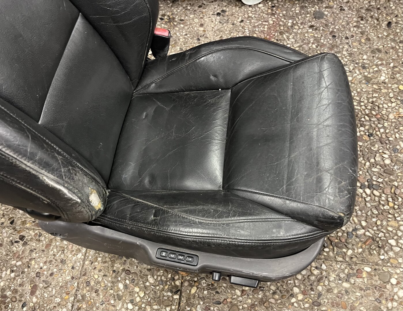

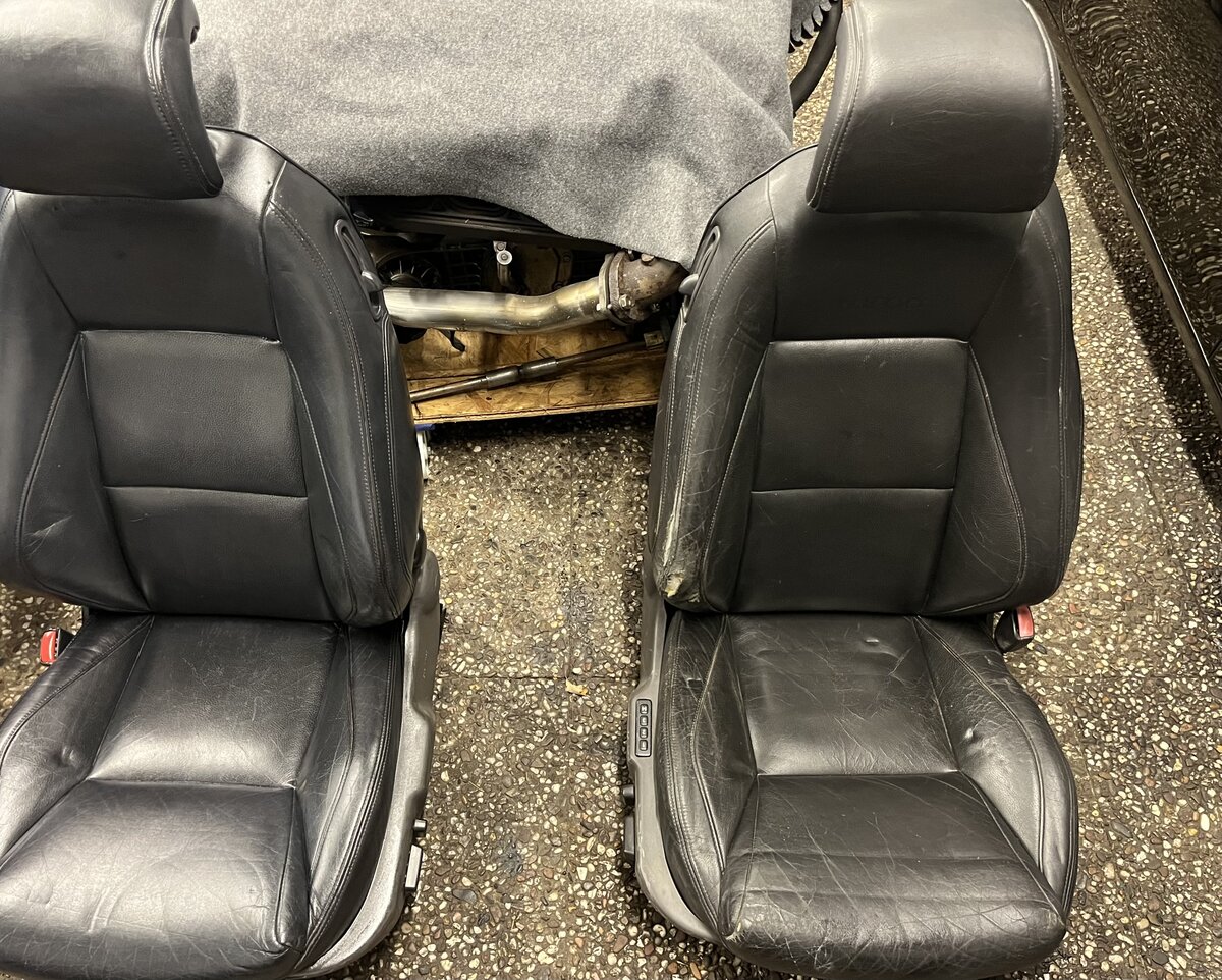

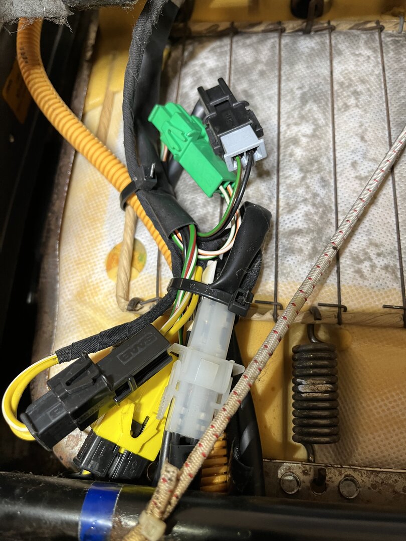

    Ja, das wird gehen. Auch die Konsole etc., nur ist mein Sitz dafür noch viel zu gut um ihn so zu zerpflücken. Zumindest beim Airbag-Kabel habe ich keine Idee, wie ich das aus dem Kombistecker ausclipsen soll. Ich habe erstmal Klarheit und baue den alten Sitz wieder ein - mit dem Sitz in Reserve. Danke für die Hinweise !

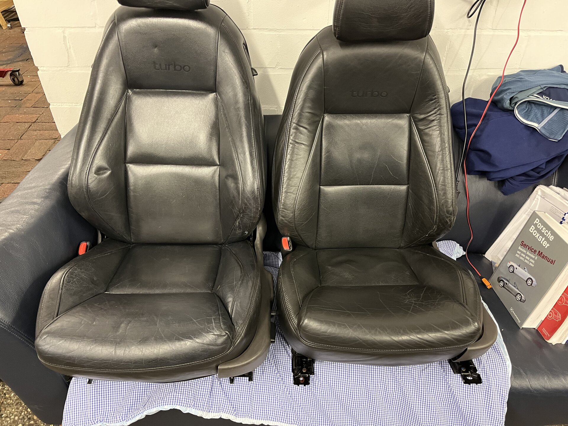

  11. HAGMAN hat auf HAGMAN's Thema geantwortet in Das Projektforum

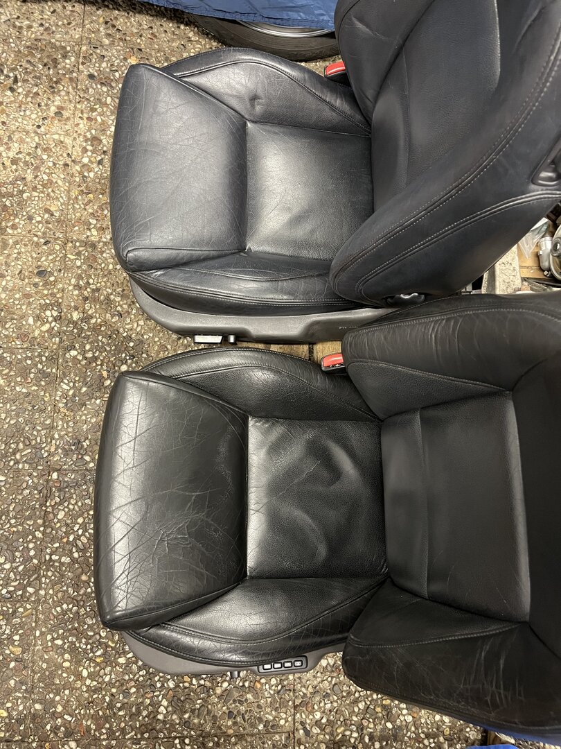

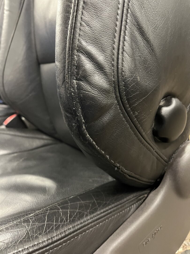

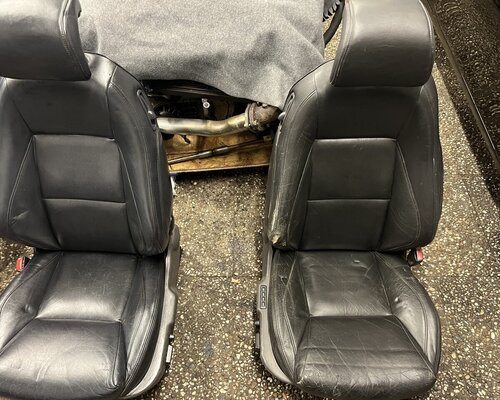

    Erik, ich wollte nur meinen originalen Memory Sitz tauschen gegen einen ehemaligen Beifahrersitz aus GB. Weil mein Sitz etwas auseinander ist und schon mal genäht wurde. Ich schaue mal morgen, welcher Sitz reinkommt. Beide haben alle Funktionen die ich brauche und bei beiden geht alles. Danke für die Beteiligung und ich hoffe das war etwas nützlich für alle, die an den YS3D Sitz mal ran wollen. Schönes Wochenende
  12. HAGMAN hat auf HAGMAN's Thema geantwortet in Das Projektforum

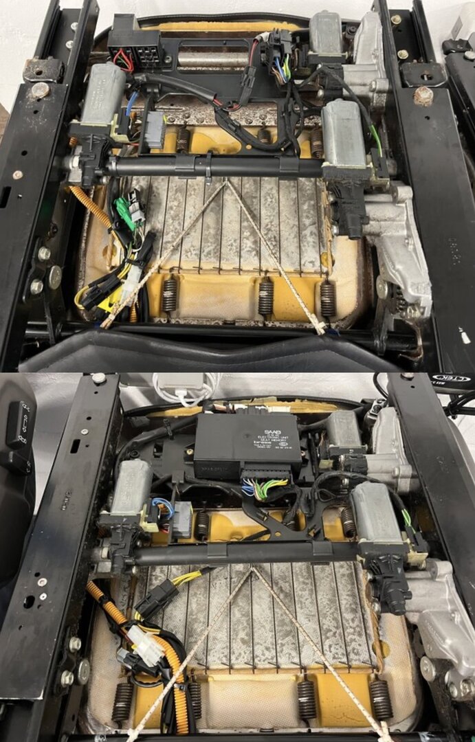

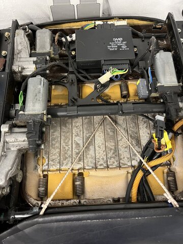

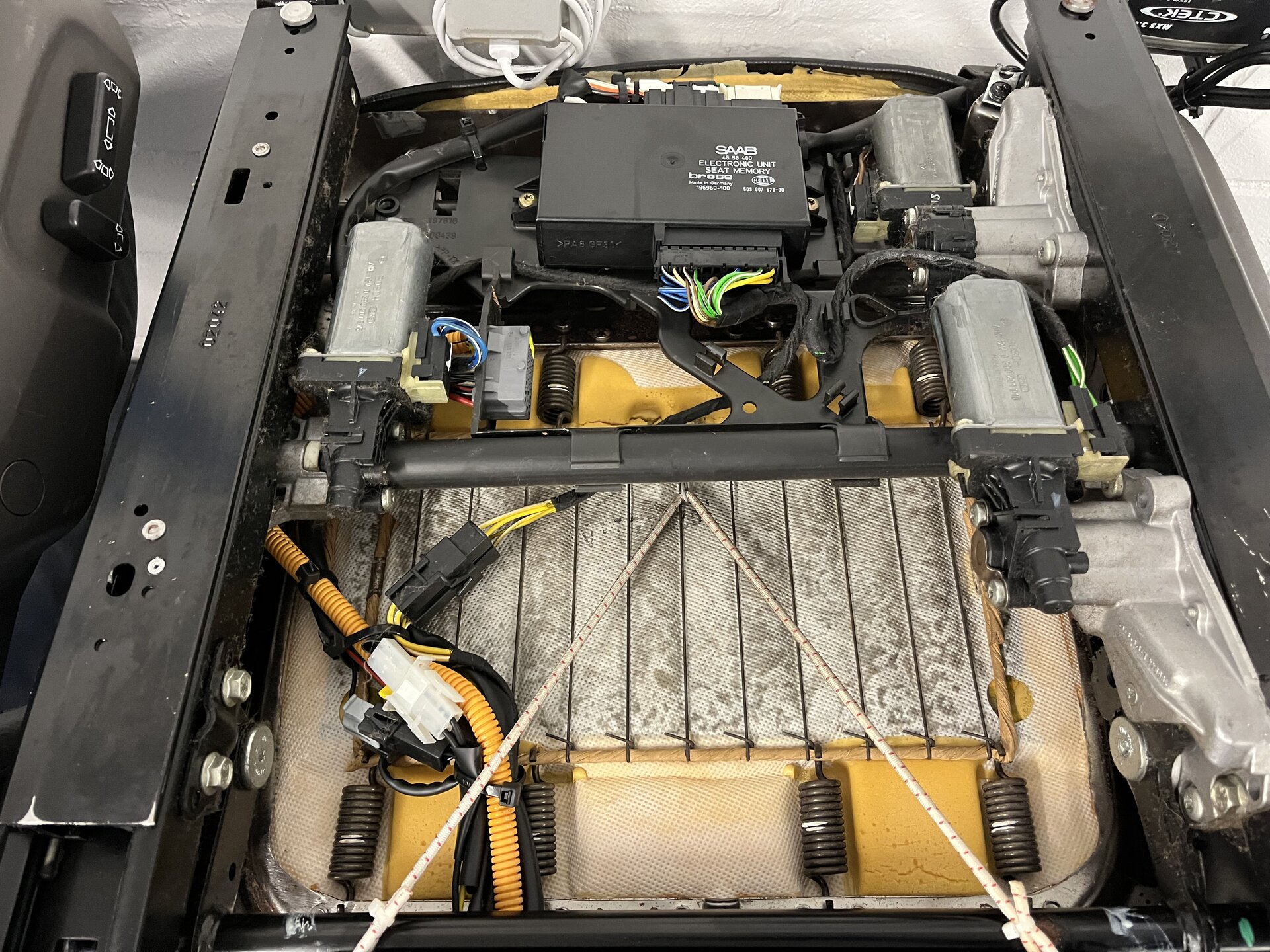

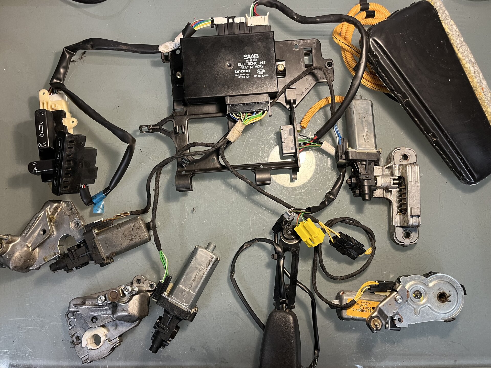

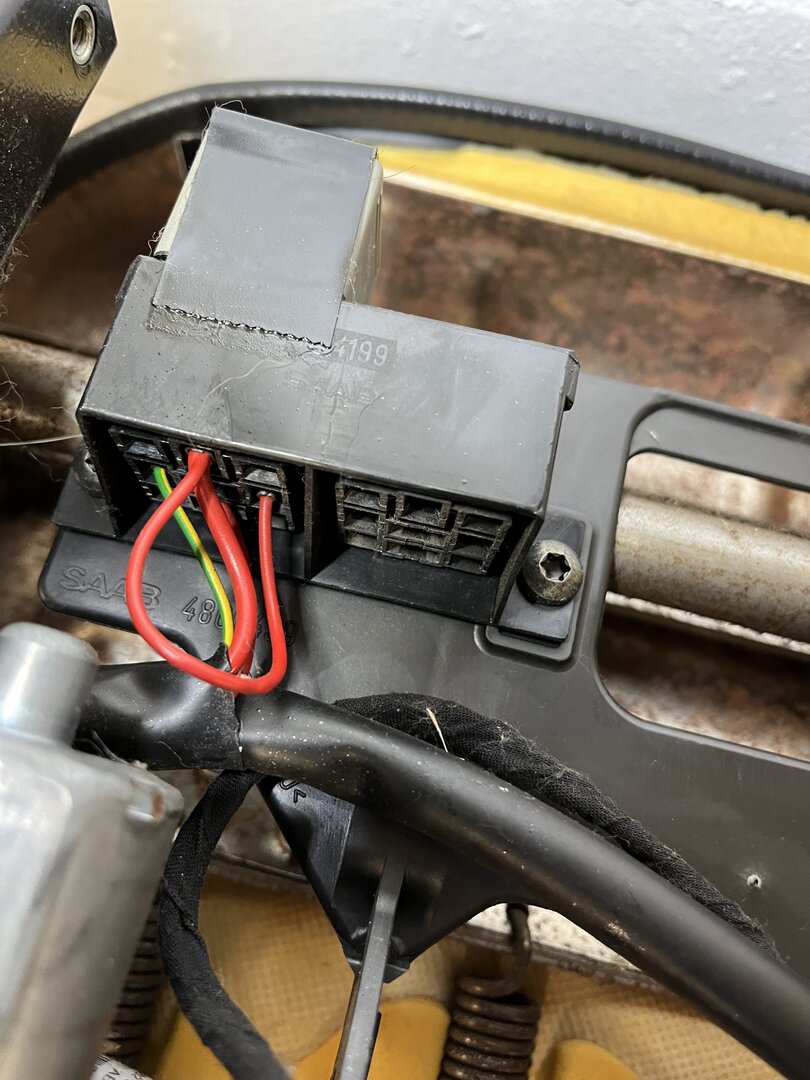

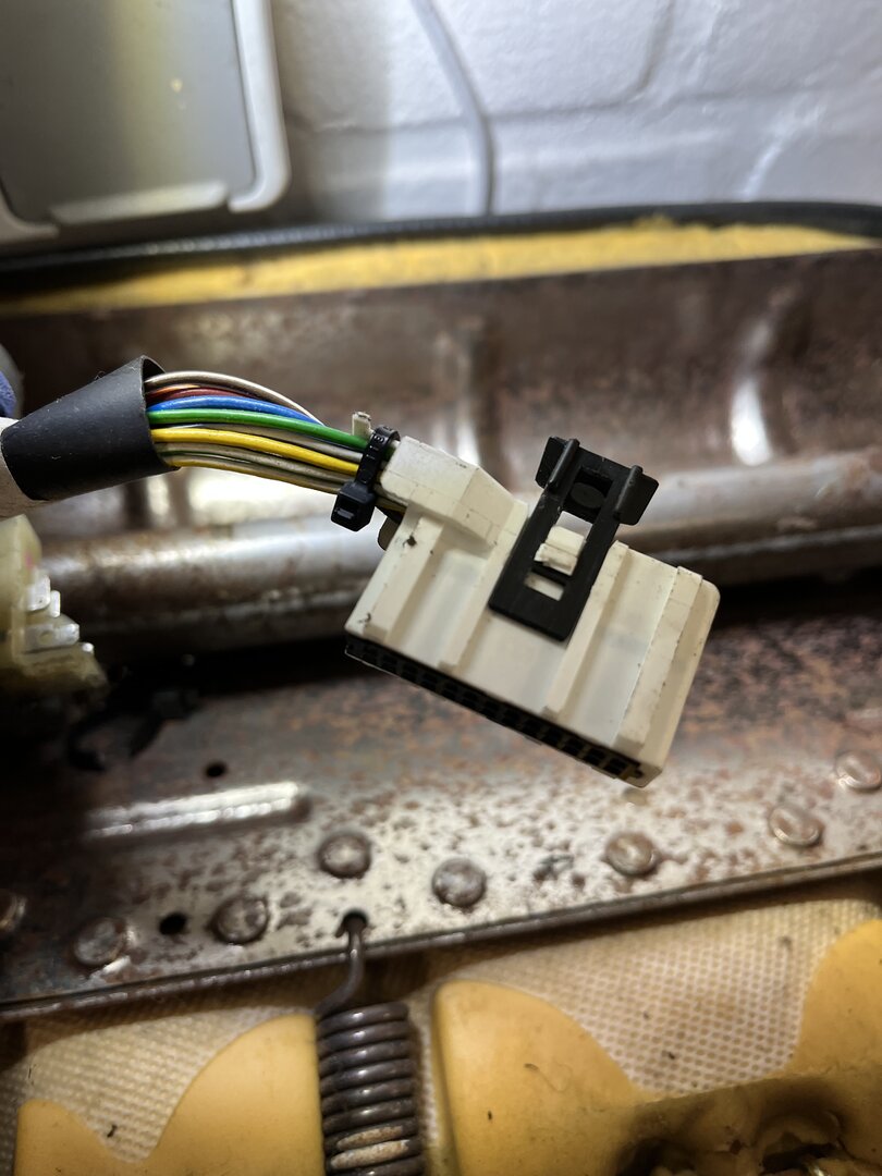

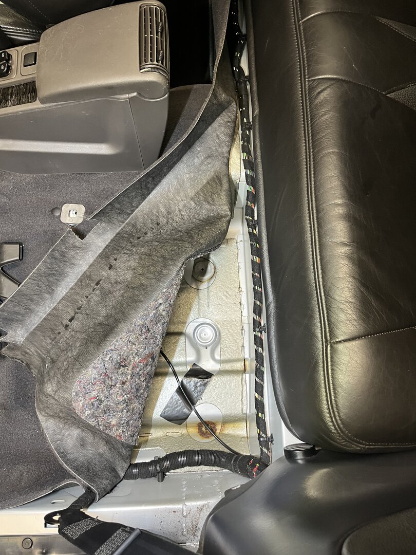

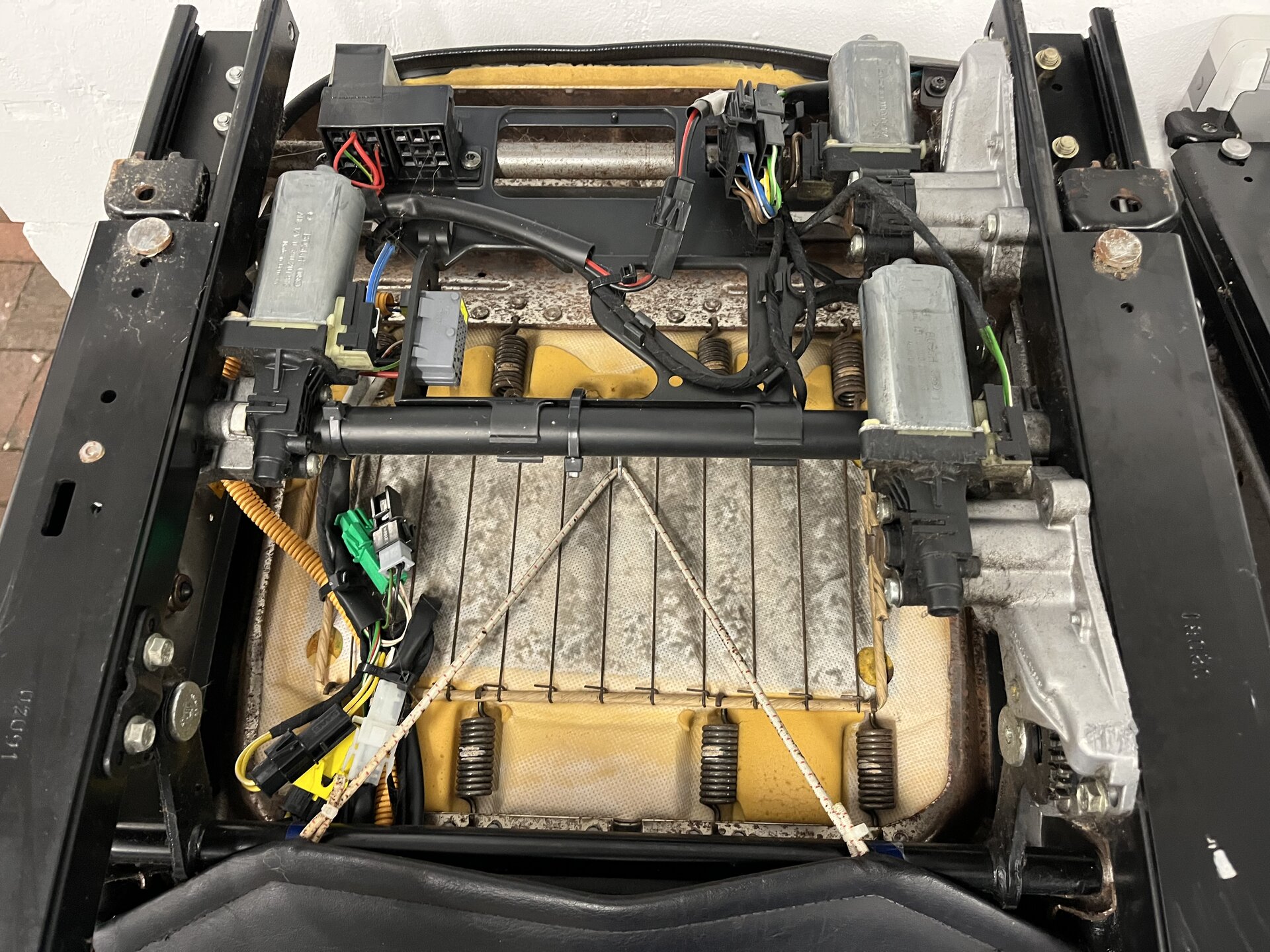

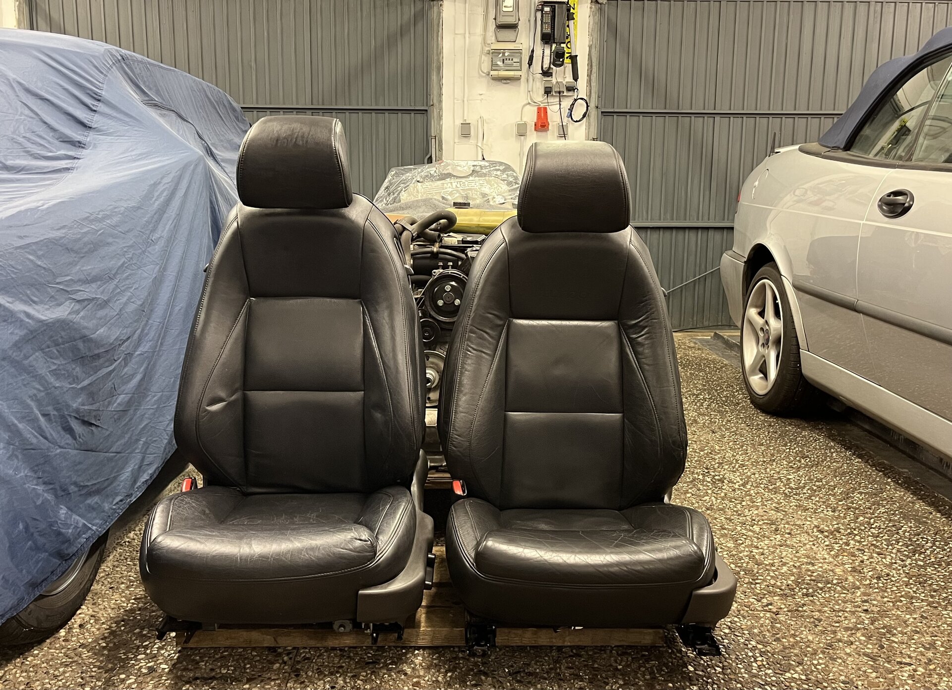

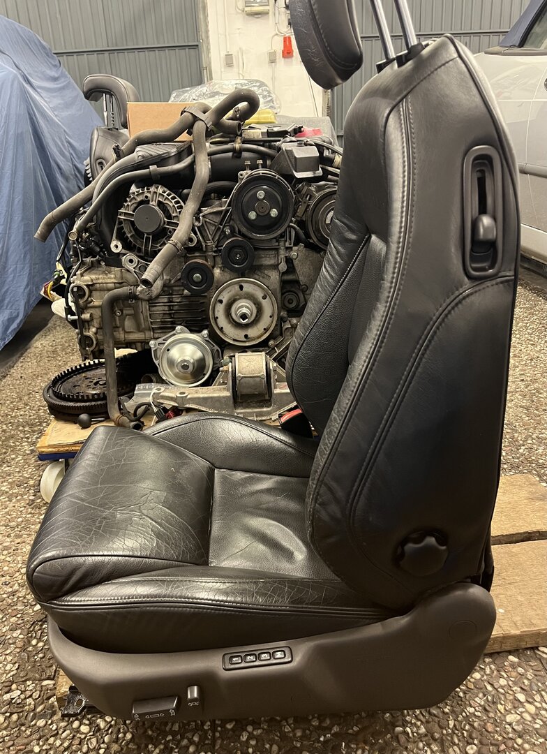

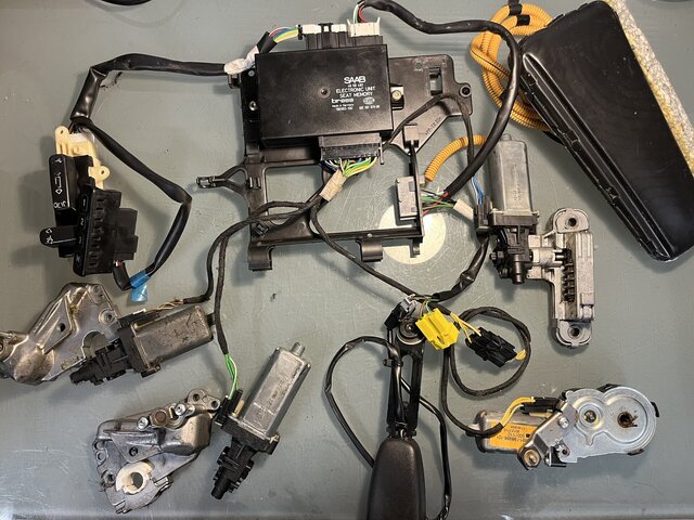

    Hier sieht man einmal den Kabelbaum komplett. 4 Stellmotoren, der Motor für die Lehnenverstellung mitten im Saab/Brose Sitz. Nicht über Züge und schwache Getriebe mit Plastikzahnräder. Alles Metall und massiv. Metallbuchsen. Ich habe an der Mechanik dieses stark gebrauchten Fahrersitzes keine Abnutzung entdecken können. Zahnräder wie neu, Buchsen ohne Spiel. Diese Sitze sind das massivste, was ich bislang so auseinander genommen habe. Und so kompliziert, dass ich für mich eine Reparatur ausschließen muss. Auch den Bezug erneuern/wechseln oder die Sitzheizung bekomme ich zumindest im Lehnenteil nicht hin. 4 Motoren Steuergerät Airbag Generator türseitig Sitzheizung oben / unten Kabel Gurtschloss Sitzbelegungskontakt Head restraints SAHR Lordosestütze Umlegemechanismus

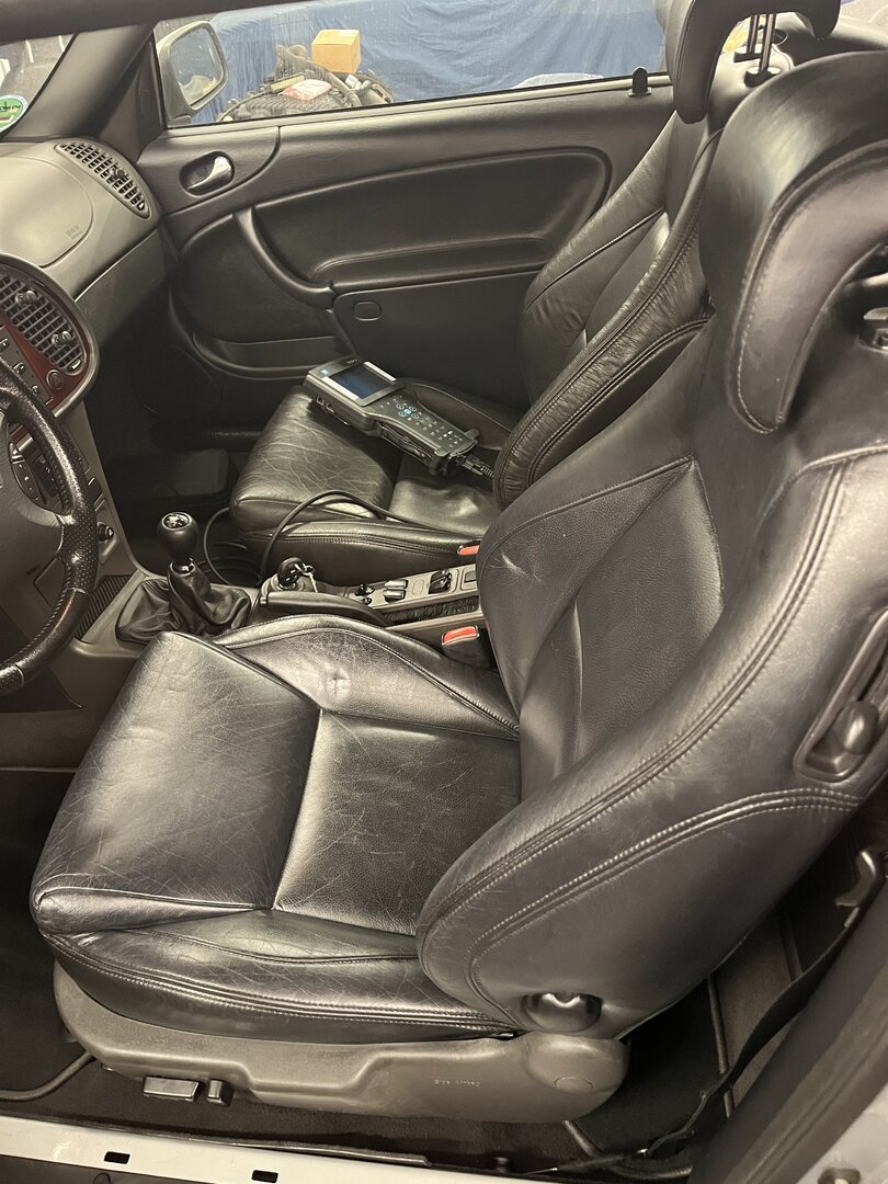

  13. HAGMAN hat auf HAGMAN's Thema geantwortet in Das Projektforum

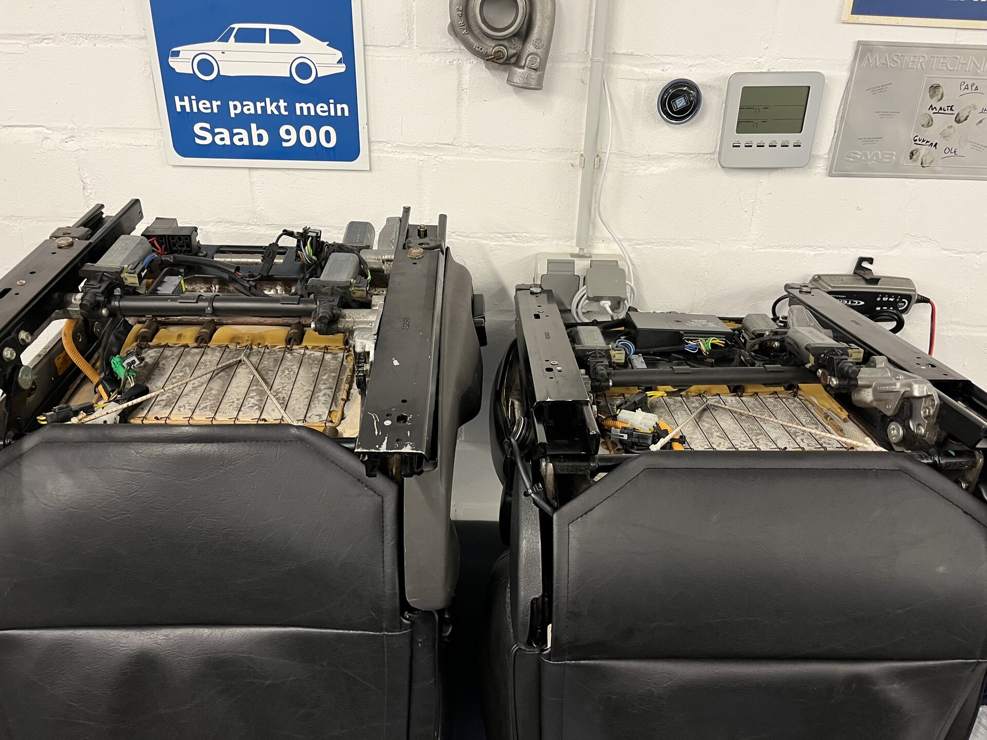

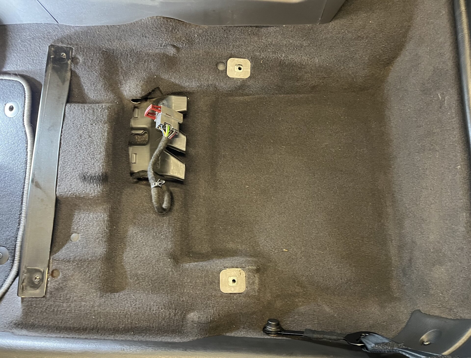

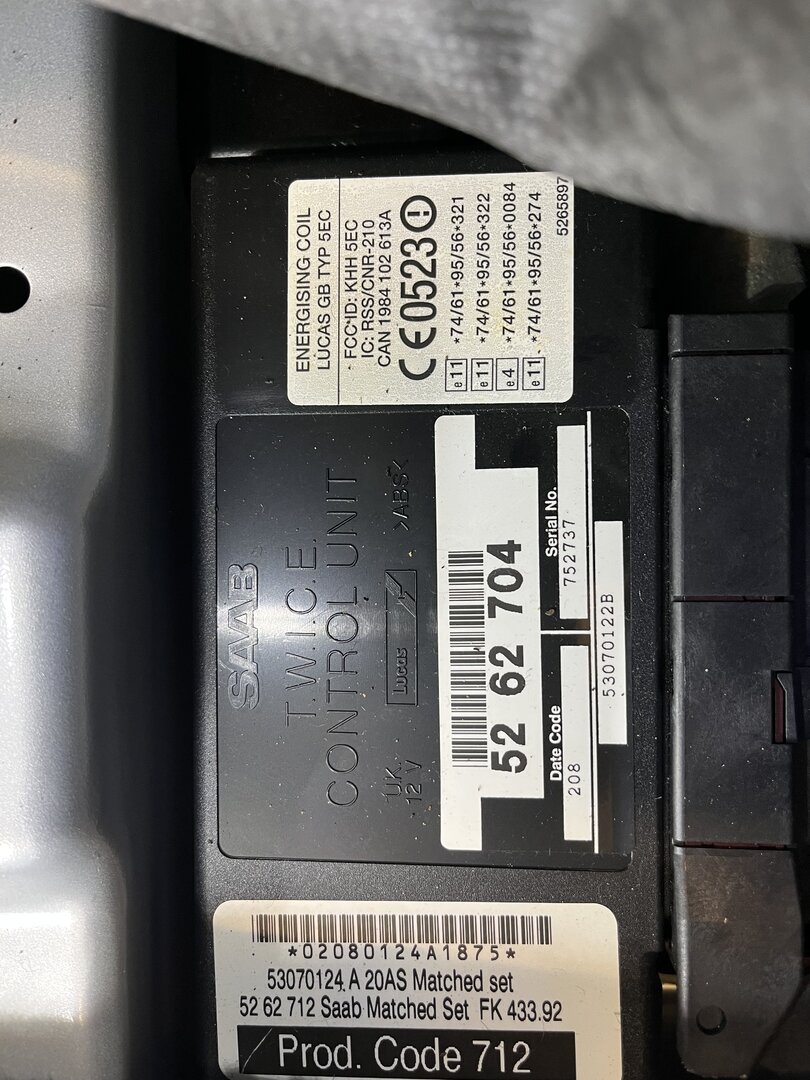

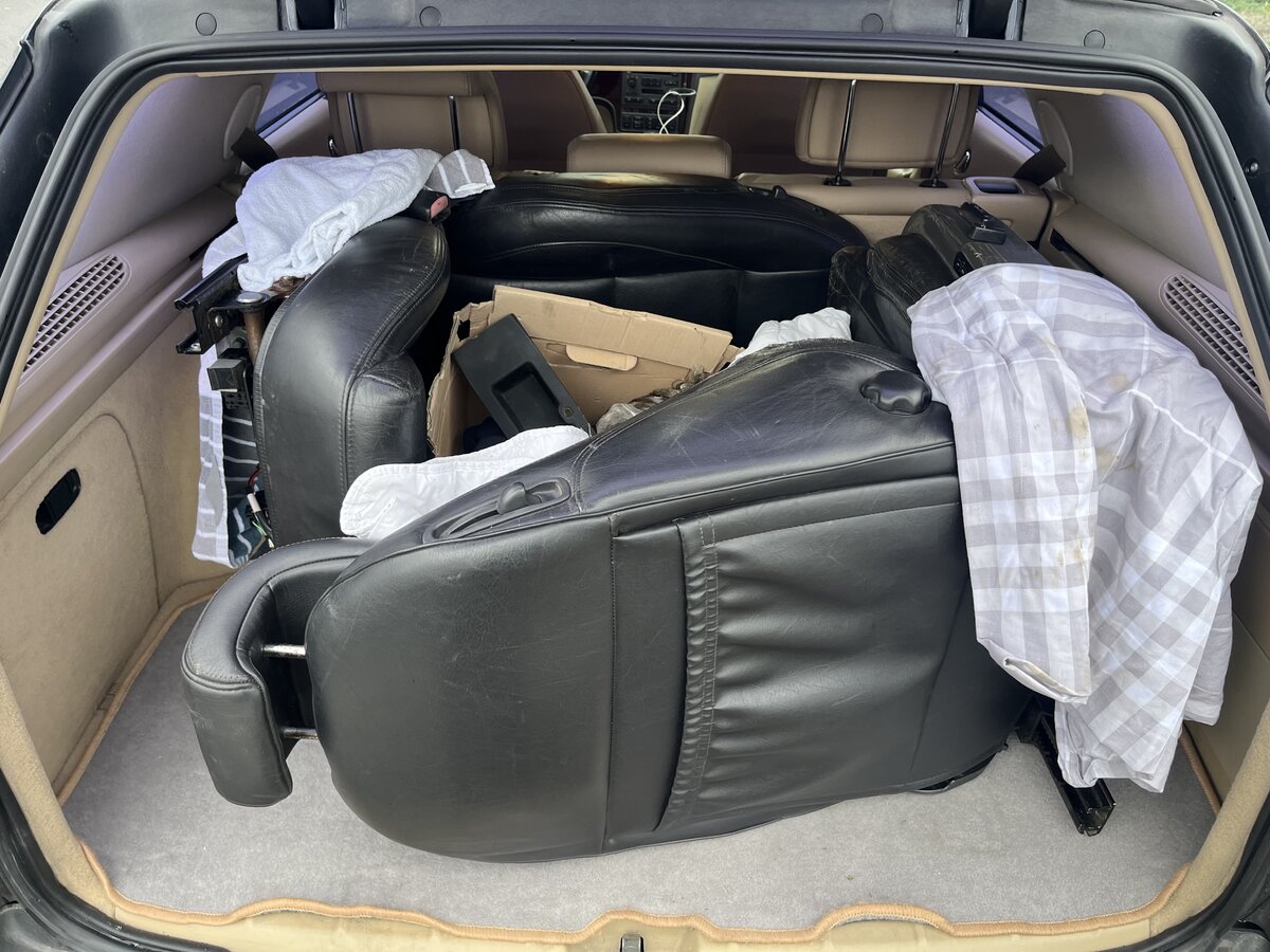

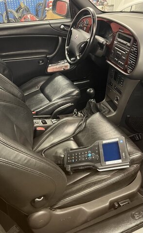

    So, alles probiert. Ich kann das PSM mit dem Tech2 nicht herausbekommen. Scheinbar gibt es keinen 9-3 Sitz 2002, der ohne PSM „fährt“. Ich habe nun den schlechten Rechtslenker Sitz auseinander genommen um PSM und Kabelbaum auf den linken Sitz umzubauen. Vorab - nicht gemacht ! Der Kabelbaum ist zu unterschiedlich : vor allem die Steckerkonsole für Memory ist ganz anders ! Die Last wird auch nicht über ein Relais am Sitz, sondern direkt im PSM geschaltet (Halbleiter ?). Wer Lust hat … Bilder der Sitzdemontage kommen …
  14. HAGMAN hat auf HAGMAN's Thema geantwortet in Das Projektforum
    Twice - Super Tip ! Ich möchte nur weiterhin mit dem Tech2 arbeiten können. An dem neuen Sitz funktioniert alles (nur Airbag nicht live „getestet“ 😎). Jetzt wird im Tech2 ein Busfehler angezeigt und man kann zB dadurch auch die Trionic nicht mehr diagnostizieren. Sonst alles prima. Vorher original : Linkslenker. Fahrersitz Memory & PSM. Beifahrersitz „nur“ elektrisch. Jetzt : Beide Sitze elektrisch aber ohne Memory und PSM. Fahrersitz jetzt ehemals Beifahrersitz aus Rechtslenker
  15. HAGMAN hat auf HAGMAN's Thema geantwortet in Das Projektforum

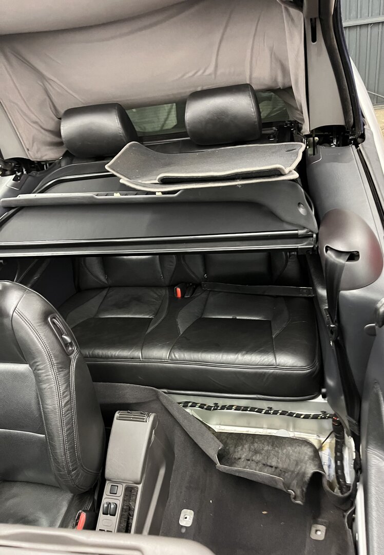

    So, den linken sehr guten Sitz aus dem Rechtslenker in mein Cabrio gesetzt. Ohne Memory, ohne PSM. Das gefällt ihm nicht. Den Original Sitz links möchte ich heile lassen - also versuche ich das PSM aus dem 2. Schlachter Sitz (Fahrersitz vom Rechtslenker, schlecht) mal umzubauen. Ich berichte .. das PSM kann man scheinbar nicht ausprogrammieren, richtig ?
