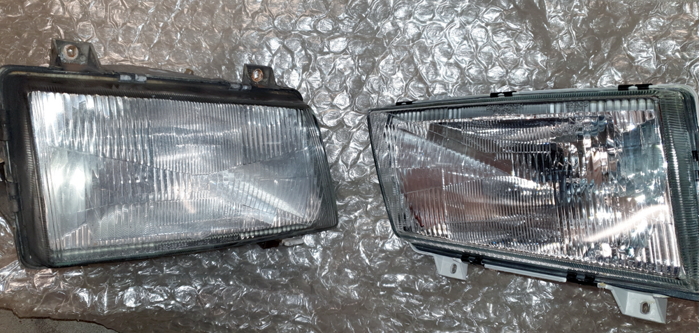

  25. Moin zusammen, ich habe meine neuen Scheinwerfer aus #14 (Saab Select - Orio) eingebaut und bin ganz zufrieden. Aus- und Einbau war wirklich einfach: Verbindungsschraube Scheinwerfer/Blinker lösen zwei Blinkerschrauben lösen Blinker raus (der Rest ist dann einfacher) FSW-Deckel abnehmen und Stecker aus dem FSW rausziehen FSW-Karosserie-Halterung an der Karosserie lösen FSW-Schrauben vorne oben lösen FSW-Scheibenwischer hochstellen FSW vorsichtig rausziehen - Korrosionsschutz vornehmen, falls nötig - FSW-Karosserie-Halterung an den neuen FSW anbringen FSW-Scheibenwischer-Halterung an den neuen FSW anbringen FSW einbauen (2 Schrauben vorne, 1 Schraube an der Karosseriehalterung) Der kleine Nubsi, unten am FSW muss in einem Loch an der Karosserie stecken Blinker einbauen FSW und Blinker per Schraube verbinden Scheinwerfer anschließen und einstellen Noch ein paar vorher nachher Bilder (soweit man das mit Handyfotos darstellen kann)
