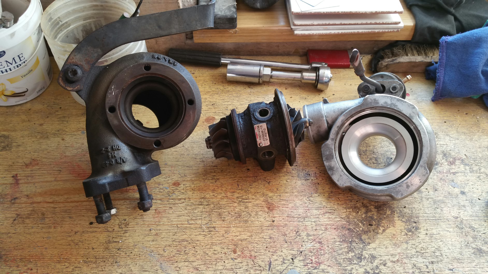

    Hab die Rumpfgruppe jetzt gewechselt. Leider fehlt mir jetzt die Power. Mit dem Tech 2 mal nen Snapshot gemacht und die Werte Ausgelesen. Anfangs ist der Ansaugdruck bei 42kPa, steicgt bei beschleunigung auf 162kPa und fällt dann auf 22kPa ab. Ist da alles Richtig? Dachte, der Grundladedruck sollte so in etwa 0,4 bar sein also 40kPa. Sind 163kPa (1,63 bar) zu hoch, dachte der hat maximal 0,79 bar.

    Hab das Typenschild gefunden. War unter ner sehr dicken Packung Dreck versteckt. Hab dann die Rumpfgruppe nach Absprache auch gleich bestellt und den Alten auseinander genommen. Ich geb Bescheid, wenn ich die neue Rumpfgruppe bekomme.

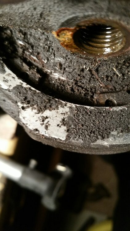

    Zutrauen würde ich es mir, mag nur die Sprengringe (siehe Bild) nicht und hoffen, dass ich den ohne Probleme aufbekomm. Auf dein Angebot werde ich ggf. Zurückkommen. Danke
