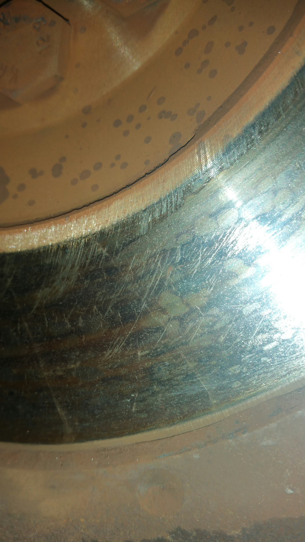

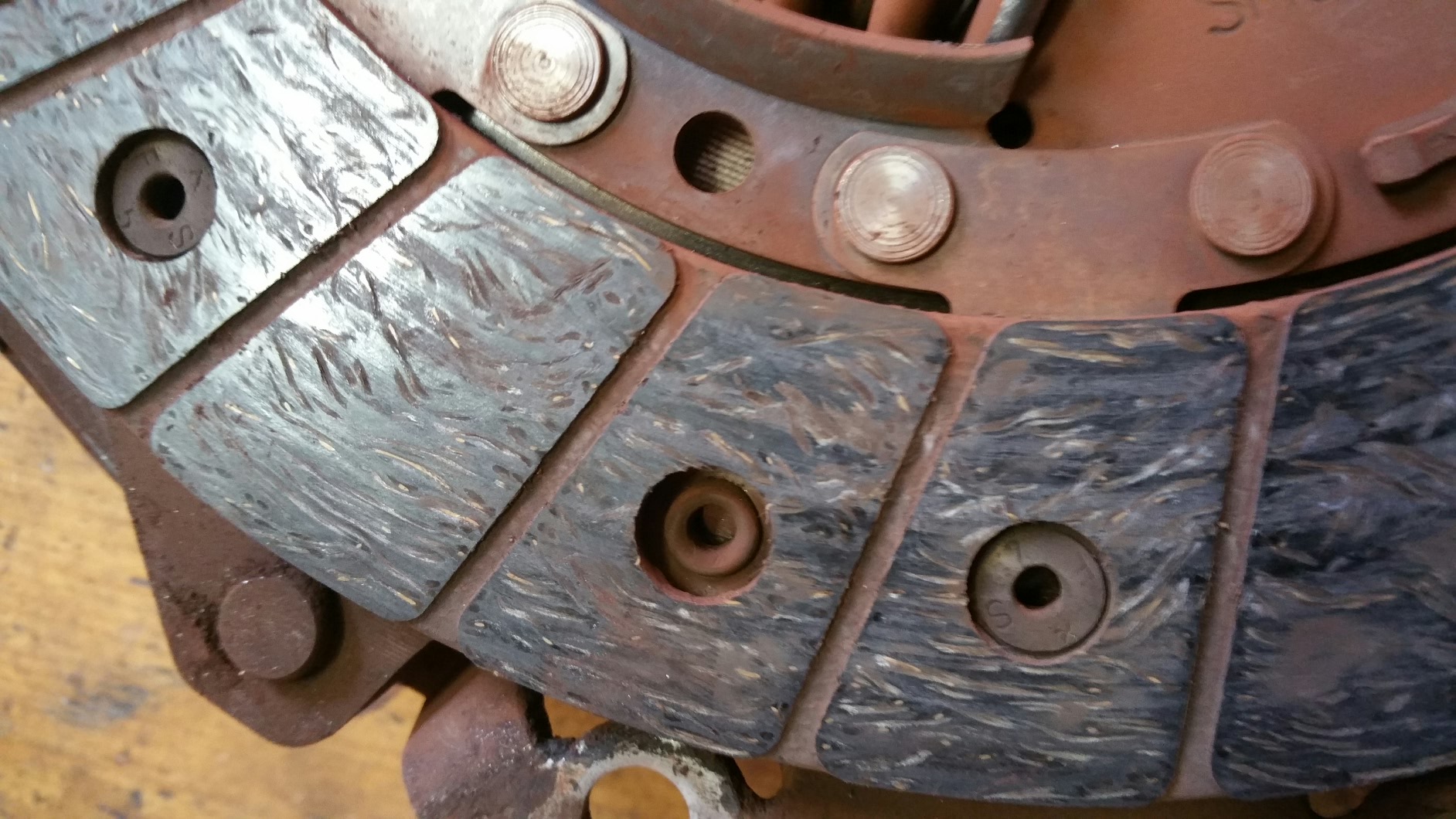

    Saab 900ii turbo Coupe Bj. 1995 350tsdkm Hi Leute, Hab den Motor wieder draußen, und dann dachte ich mir, schauen wir mal auf die Kupplung. Sind die Rillen normal (siehe Foto). Wenn wechseln was für eine wäre angebracht, um evtl. Auch Stag1 aufzurüsten. Danke schon mal, vielleicht hat ja jemand Erfahrungen und kann mir helfen. Grüße Alex
