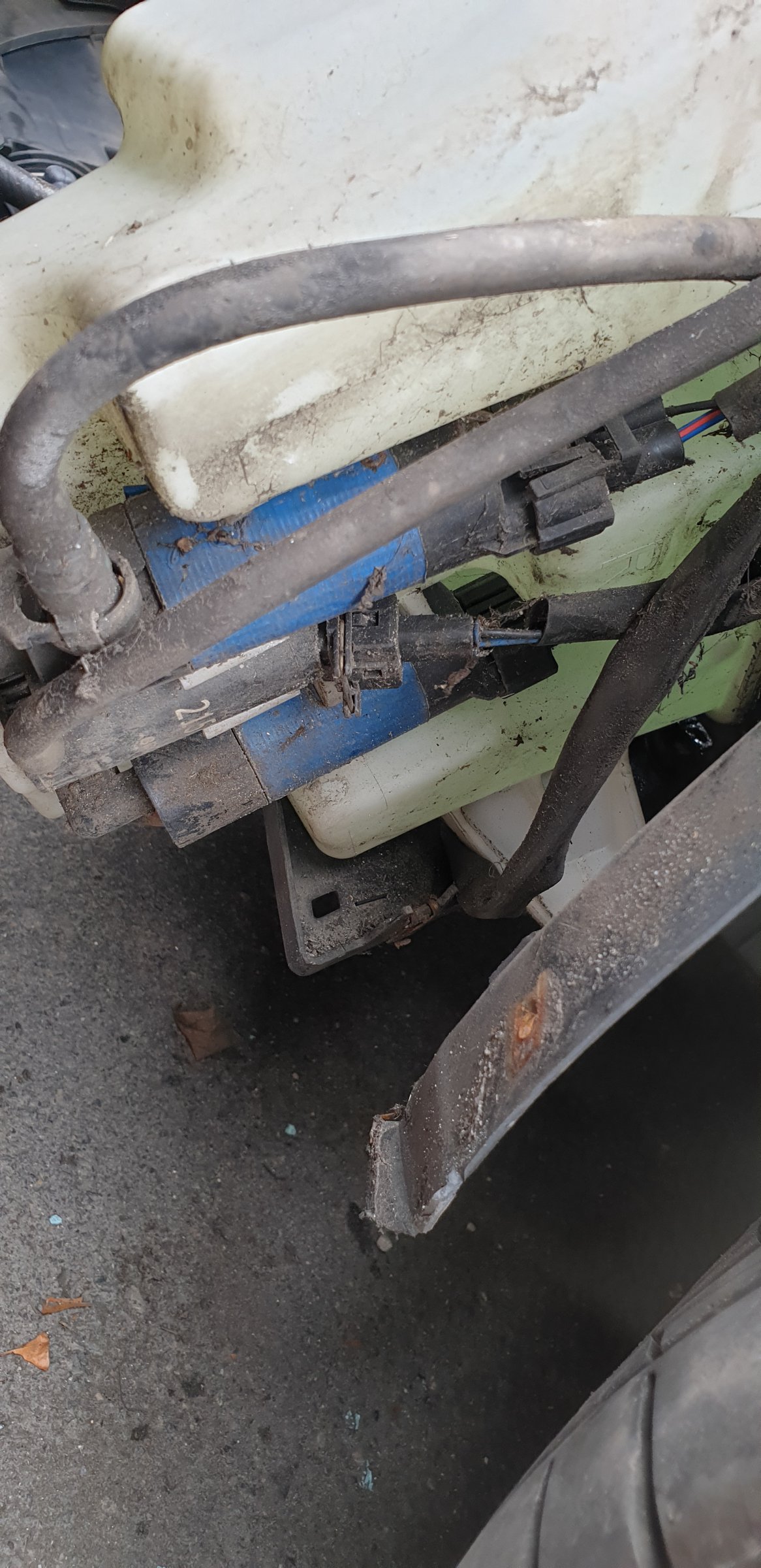

  6. Jamesrdsh hat auf monte03's Thema geantwortet in 9-3 II
    Moin miteinander, folgendes, Innenraumgebläse und Vorwiderstand durch Neuteile ersetzt, hier nochmals danke an Thomas für die Anleitung, Zum Problem, Lüfter läuft an, nach ca 10Sekunsen geht der wieder aus. Also mal probehalber aus meinem Saab das Klimabedienteil in den Patienten angesetzt, Problem bleibt bestehen. Also, Innenraumgebläse und Vorwiderstand sind neu. Defektes Klimabedienteil ist auch ausgeschlossen da untereinander hin und her getauscht. Die Sicherung 40Amp ist auch in Ordnung. Vielleicht jemand ein ähnliches Phänomen oder ein guten Ratschlag? Danke im voraus 😊

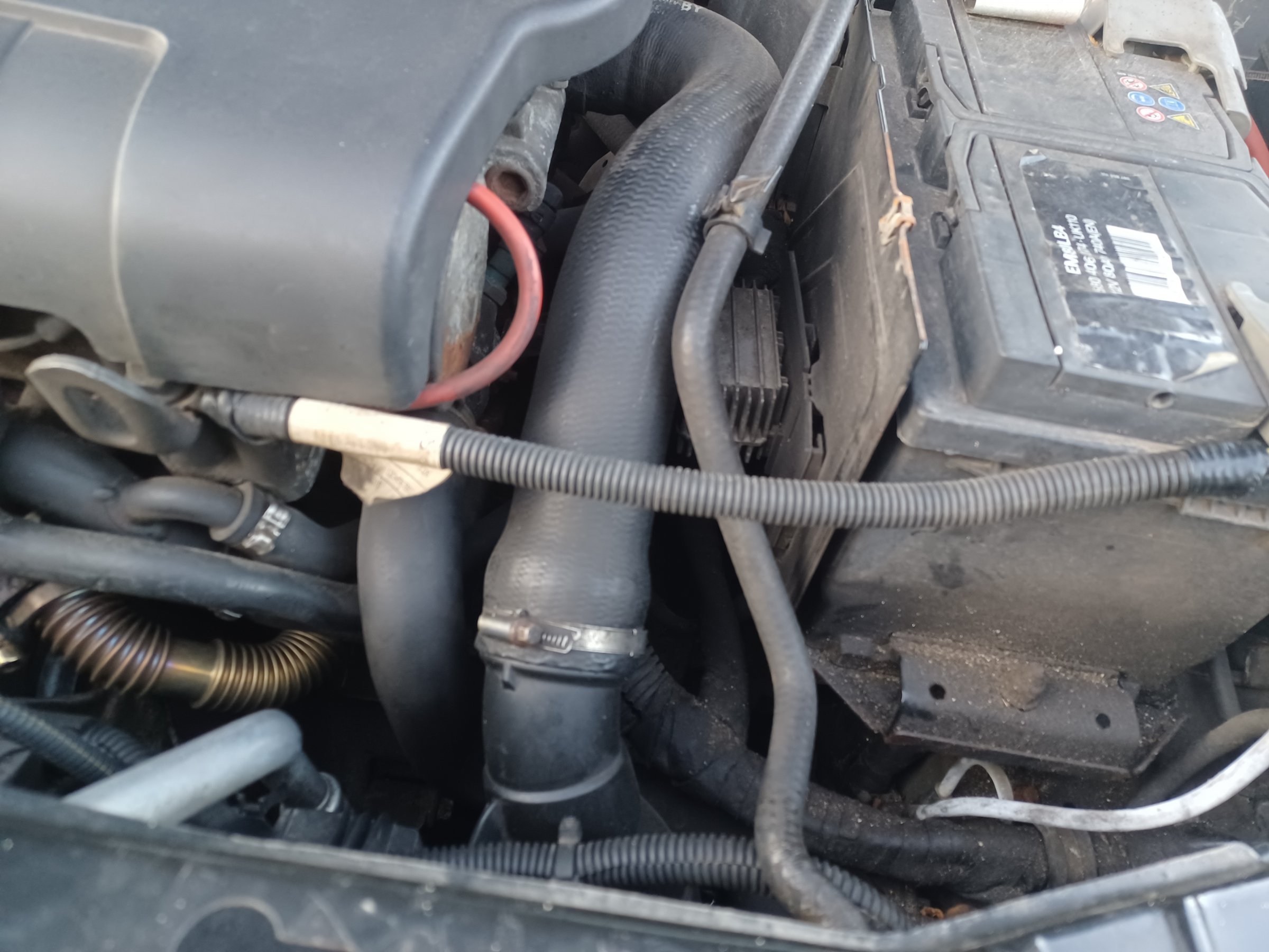

  9. Schlechtes anspringen? Zieht der Anlasser nicht richtig durch? Zu wenig Ladestrom? Das Problem hatte mein Saab. Einfach ein zusätzliches Massekabel gelegt, vom -Pol zum Motor oben wo die Öse sitzt. Seitdem 14,3 Volt Ladestrom und ein sattes anziehen des Anlasser.

  18. Die Probleme meines Saab TiD waren ähnlich. Kam immer auf letzter Rille zum starten. Haben dann einfach ein zusätzliches Massekabel von der Batterie direkt oben an den Motor gelegt, seitdem volles durchziehen des Anlasser und gute Werte beim Ladestrom.

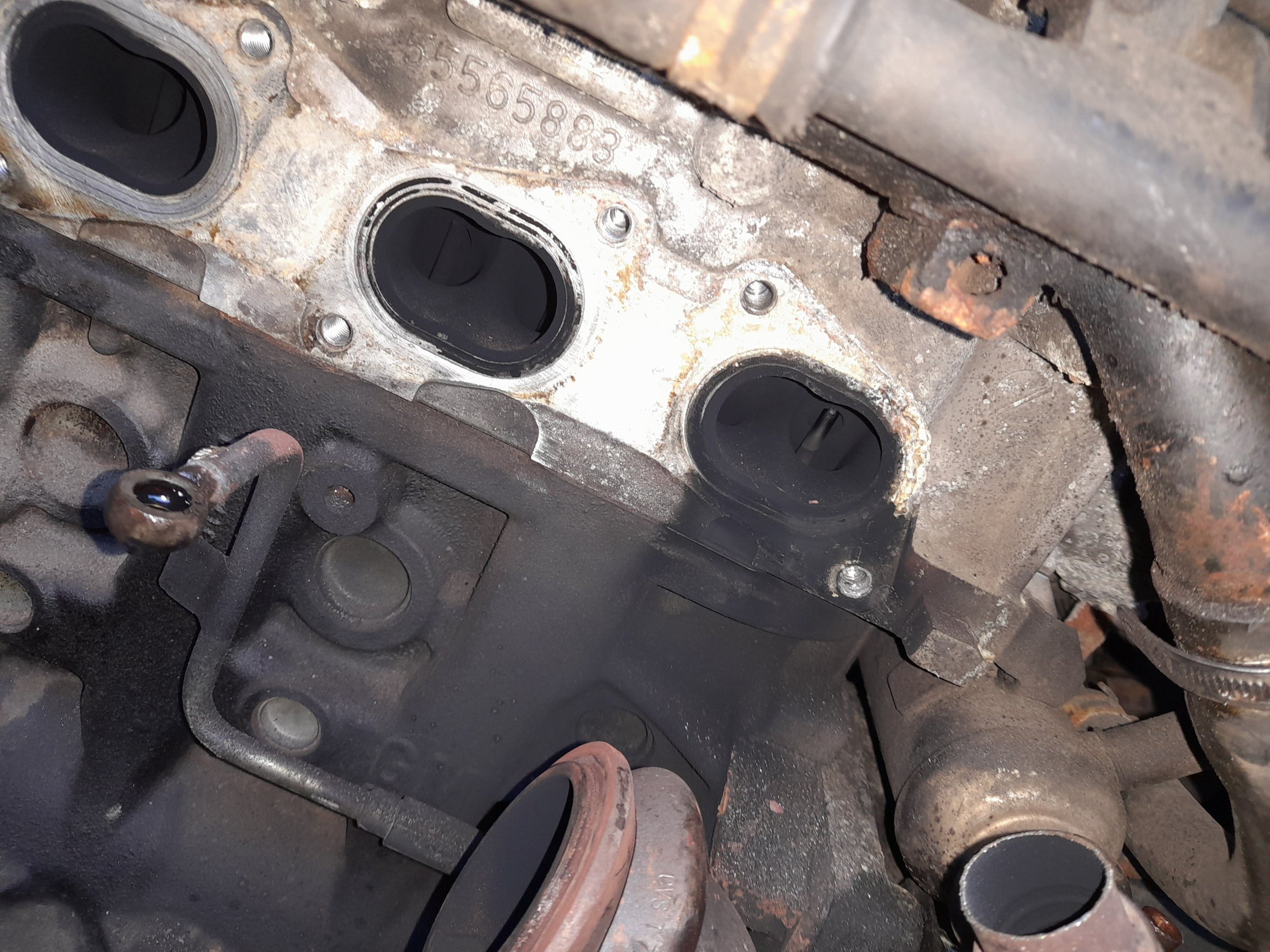

  20. Jamesrdsh hat auf Jamesrdsh's Thema geantwortet in 9-3 III - X
    Wie vermutet. ☹
  21. Jamesrdsh hat auf Jamesrdsh's Thema geantwortet in 9-3 III - X
    Ja das mit den Krümmer hab ich schon gehört/gelesen und ja so in etwa wie im Video hört es sich das an, werde mich morgen mal unter den Saab legen und auf die Suche begeben. Danke für die Hinweise
  22. Jamesrdsh hat einem Thema gepostet in 9-3 III - X
    Moin liebe Gemeinde, am Saab bzw am Motor scheint der Turbo sich zu verabschieden, ab 1800u/min kreischt und krächzt es vom Turbo her. Der Motor hat gut 291000km runter Lange Rede kurzer Sinn. Um ein Austausch komm ich nicht rum. Neu, überholt oder günstig no Name? Wie sind eure Erfahrungen? Meine Tendenz geht zu einem überholten original Lader. Turbo und Krümmer sind ja ein Teil am Z19DTH. Vorab schon mal danke.
