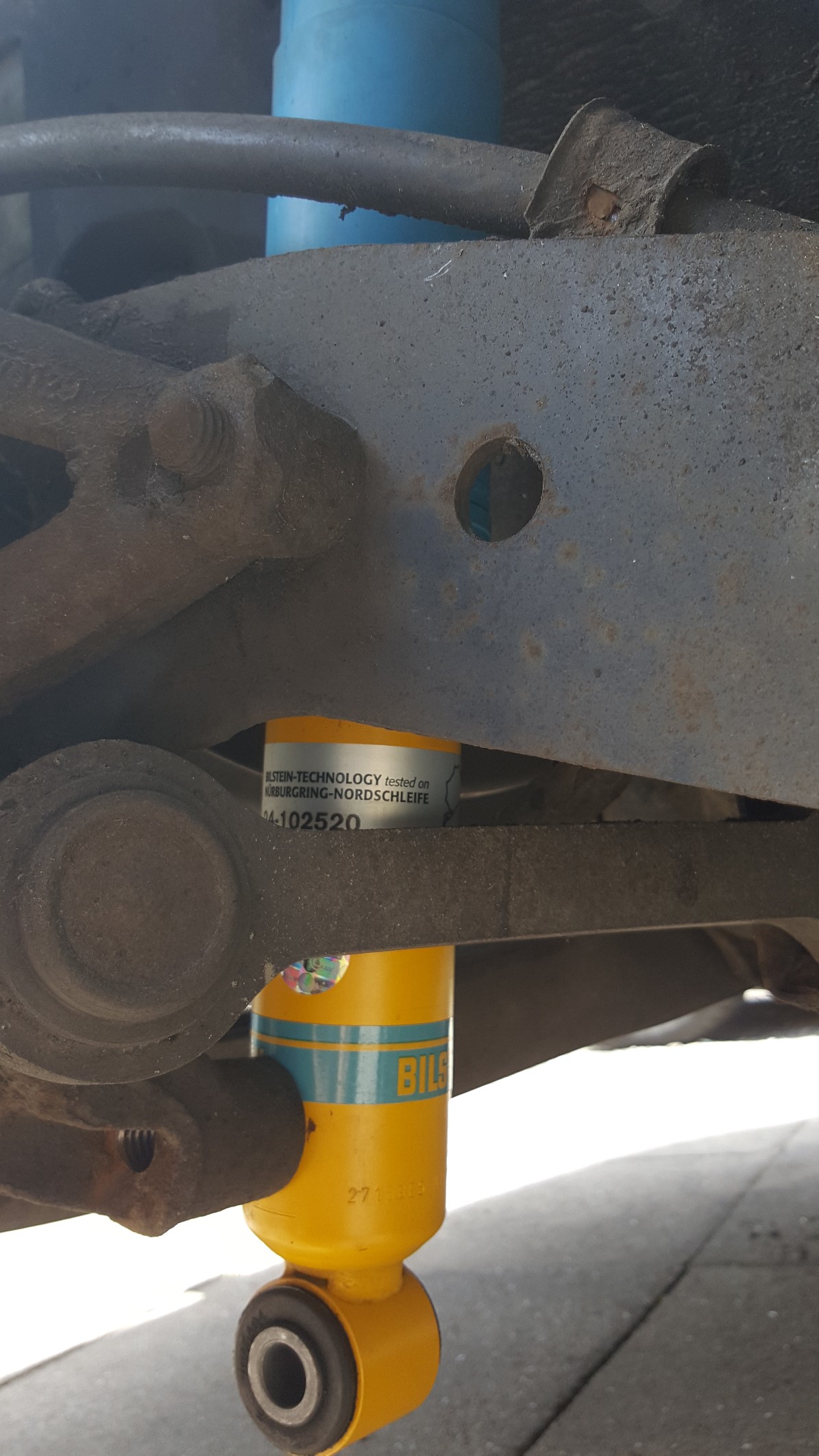

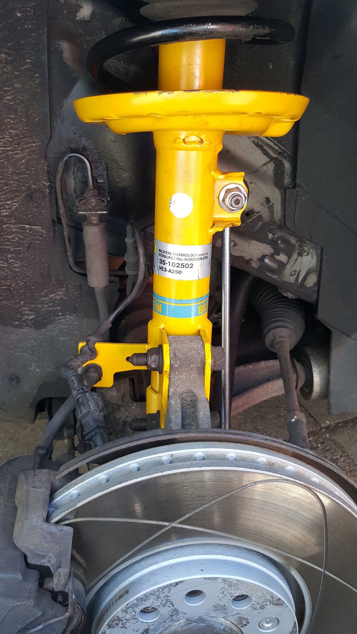

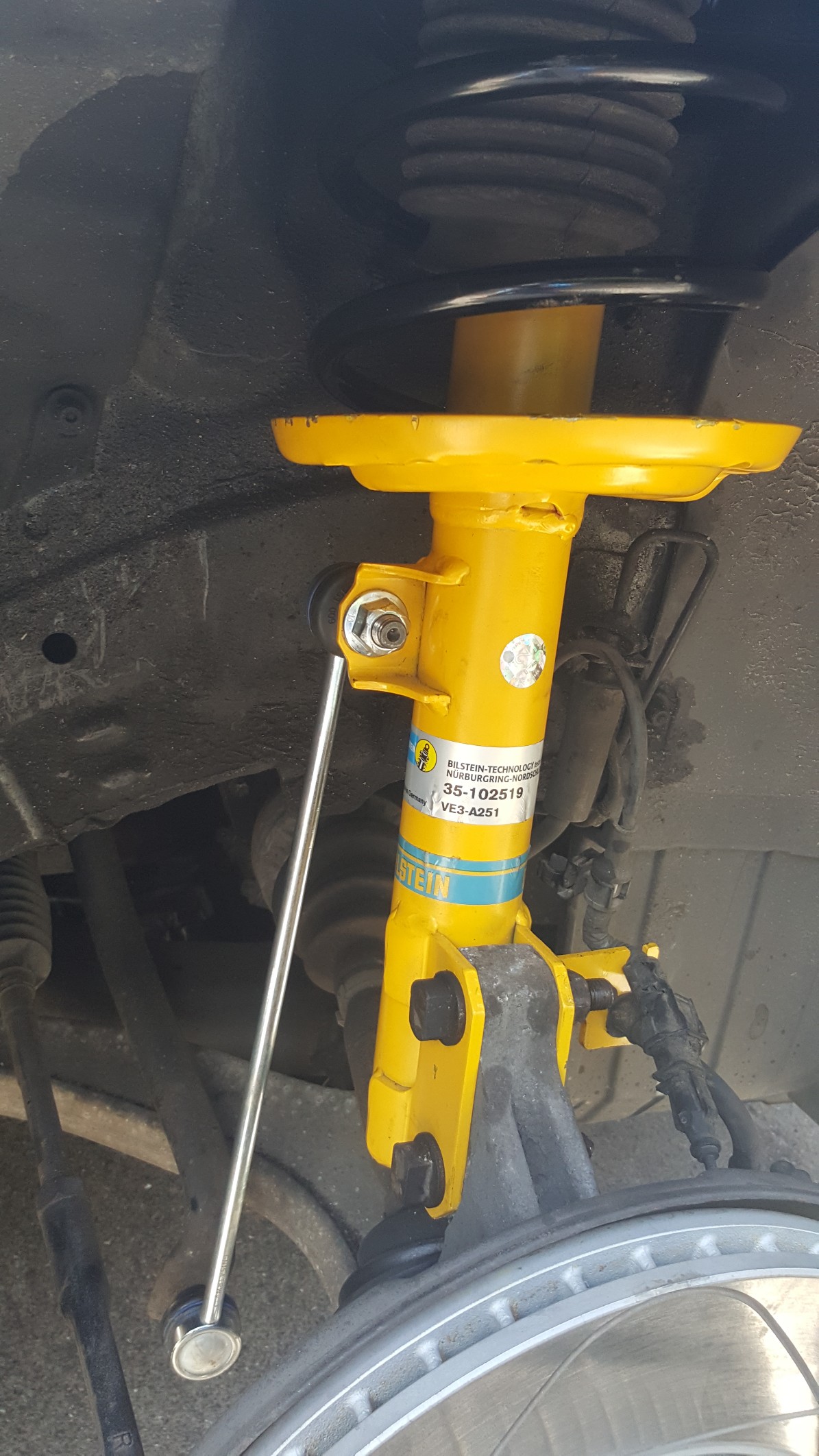

    Und bevor ich es vergess, Federteller hinten oben. Unter der Gummiauflage sah es genau so aus.
  3. Hier dann mal an richtiger Stelle geposted:rolleyes: Fahrwerk optimiert:biggrin: 4 neue Domlager, Federn virn, Koppelstangen und 4 Stossdämpfer. Verbaute Komponenten von Sachs, Kayaba, TRW und Bilstein. Liegt wieder schön satt auf der Strasse der SAAB.

  5. Jamesrdsh hat auf mangasaki9-3's Thema geantwortet in 9-3 II
    Unterliegt dem normalen Verschleiss. Meine (168tkm gehalten) eigentlich noch gut habe ich heute getauscht (Sachs, beide 60€) wegen neuer Dämpfer (Bilstein B6) Was gern knackt und knarzt sind die zahlreichen Lager der Einzelradaufhängung. Damals beim Vectra B (Baugleich mit Saab 9-5) bin ich wahnsinnig geworden .

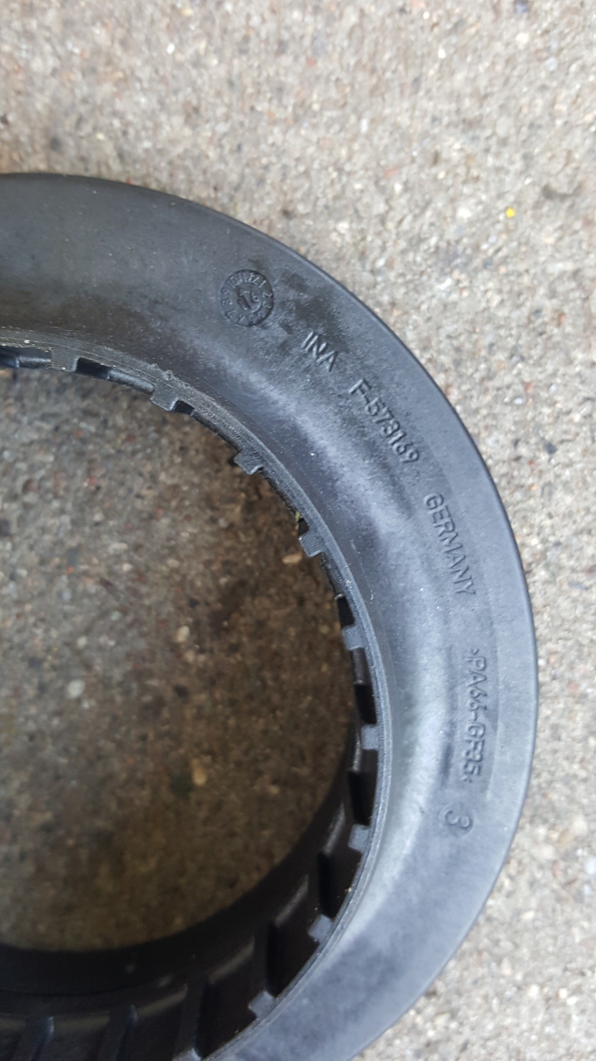

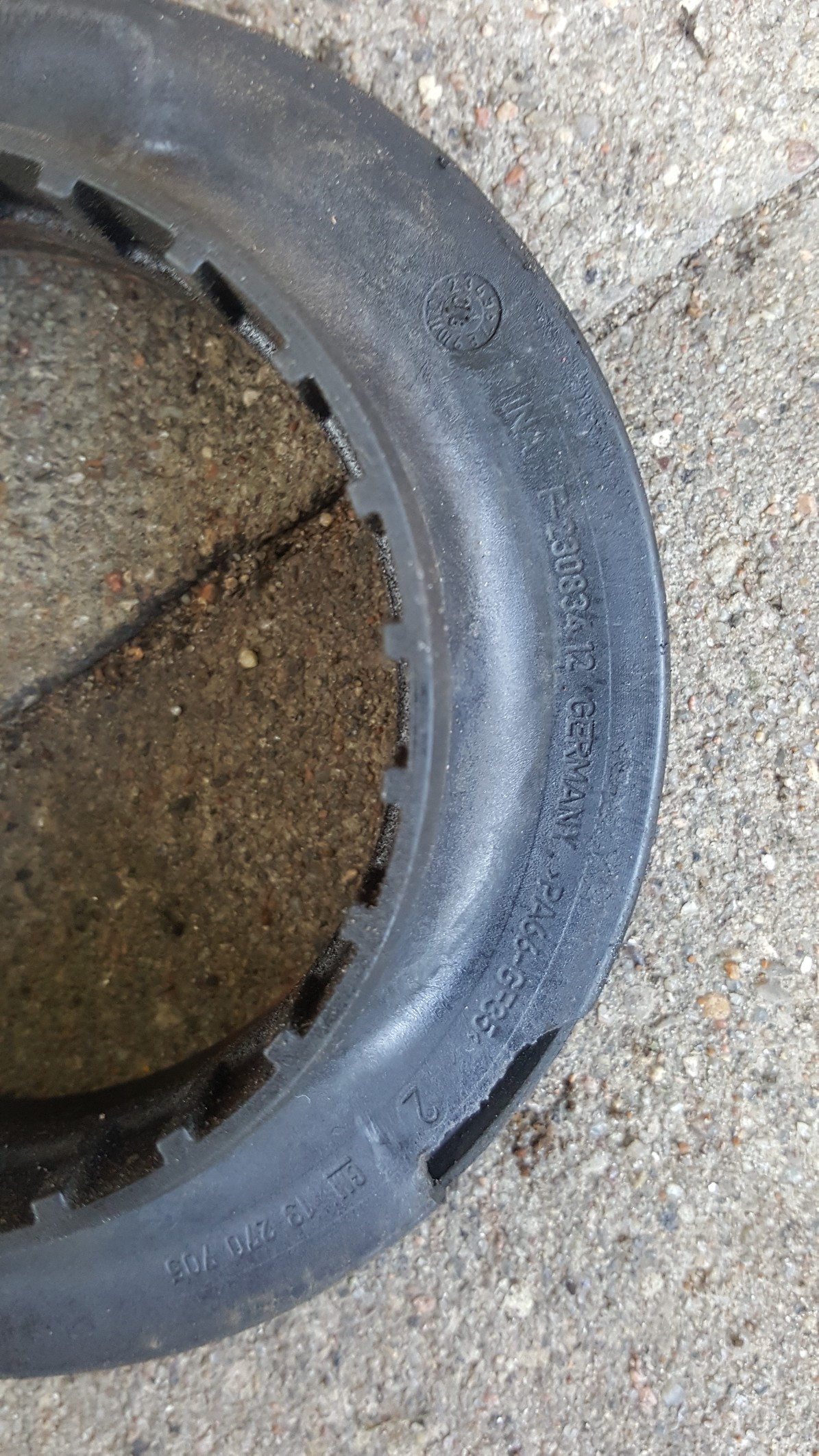

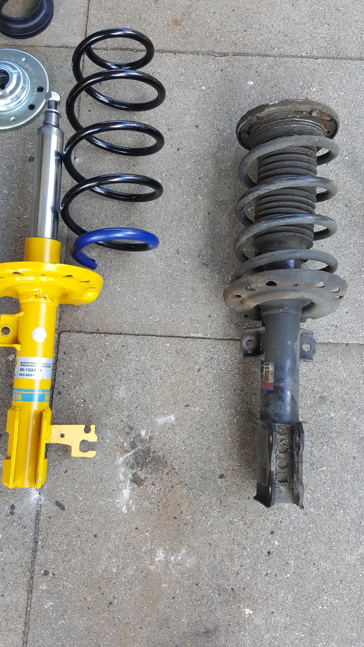

  6. Jamesrdsh hat auf Jamesrdsh's Thema geantwortet in 9-3 III - X
    Heute mal Fahrwerk getauscht. Domlager, Dämpfer, vorne 2 neue Federn und Koppelstangen neu. Die alten Federn waren zwar noch gut aber neu ist halt neu. Alt original GM Neu aus dem Kayaba Karton. Hersteller bei beiden "INA"
  7. Jamesrdsh hat auf 9-3's Thema geantwortet in 9-3 III - X
    Tja, heute Fahrwerk gemacht. Schaut eure Dome an wenn ihr das Federbein raus habt. Meiner ist MJ 2009. Beide Seiten waren befallen. Leichte Bläschen, geschliffen und mit Branthox Kurrox behandelt.

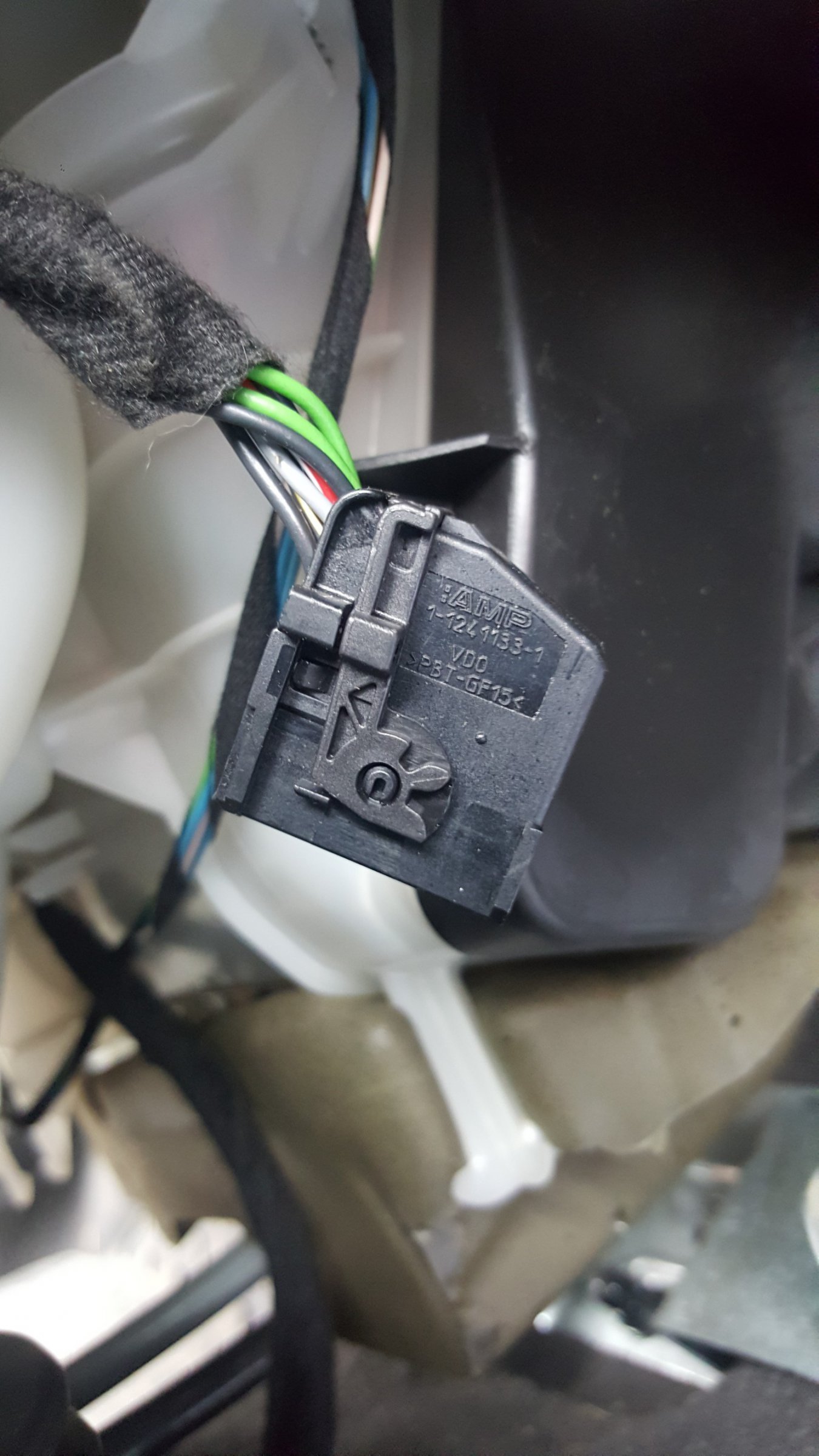

  9. Der untere ist bei mir komplett schwarz. Habe allerdings auch MJ 08.
  10. Welche Taste?
  11. Ich habe hier im Forum die Suche gequält:rolleyes:, der Stecker wird weiterhin sein unbenutztes Dasein fristen.
  12. Dann werde ich mich mal schlau machen ob es sich lohnt das nachzurüsten.

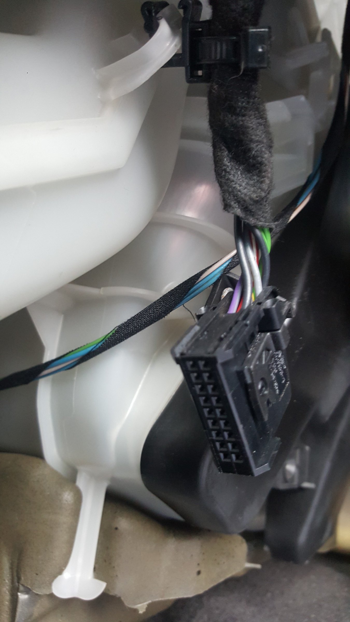

  13. Jamesrdsh hat einem Thema gepostet in 9-3 III - X
    Moin. Habe heute bei meinem Saab die Ambiente Beleuchtung nachgerüstet. Dabei fiel mir dieser Stecker auf. Mittelkonsole Übergang Fussraum Beifahrer. Wofür ist der gut? Gehen ja einige Kabel hin.
  14. Mit den 100€ für die Abnahme beim TÜV viel Geld, aber günstiger als ein neuer Satz Reifen.

  23. Japp, ist ein Teil mit kleinem Stecker. Da sind keine Relais mit dran .
