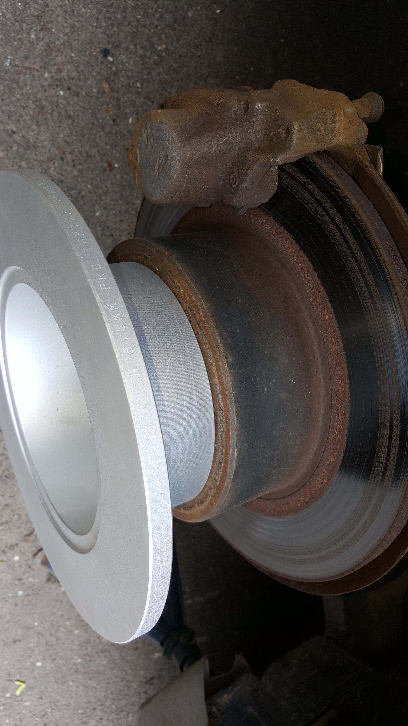

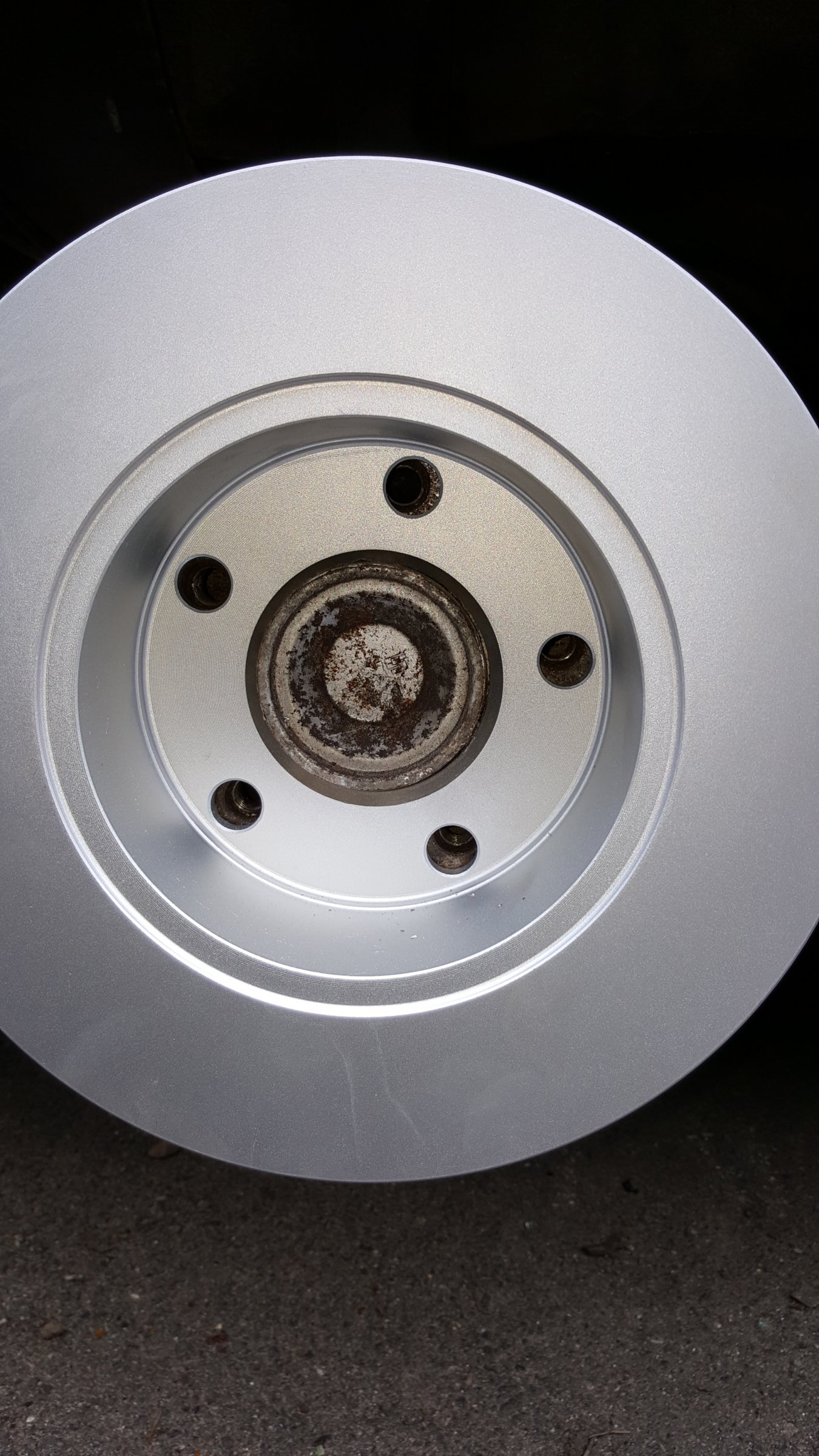

Bevor ich hier den Eindruck erwecke, halbblind und macht Bremse:eek:. Hab nochmal den Lieferschein inne Hand genommen. Mir wurden die verkehrten Scheiben geliefert. Also könnt ihr mir wieder beruhigt im Straßenverkehr entgegen kommen

Moin. Wollt Bremse hinten machen. Alles da was man braucht, allerdings war ich schon skeptisch als auf dem Karton Audi Skoda VW stand. Bremsscheiben sind von Textar mit der Nummer 92075703. Laut der Nummer für Saab/Opel. Auf den ersten Blick, ja könnte passen. Ja denkste, Lochkreis passt nicht, Loch für die Nabe zu gross und Trommel zu klein. Noch wer mit solchen Erfahrungen? Gruss
