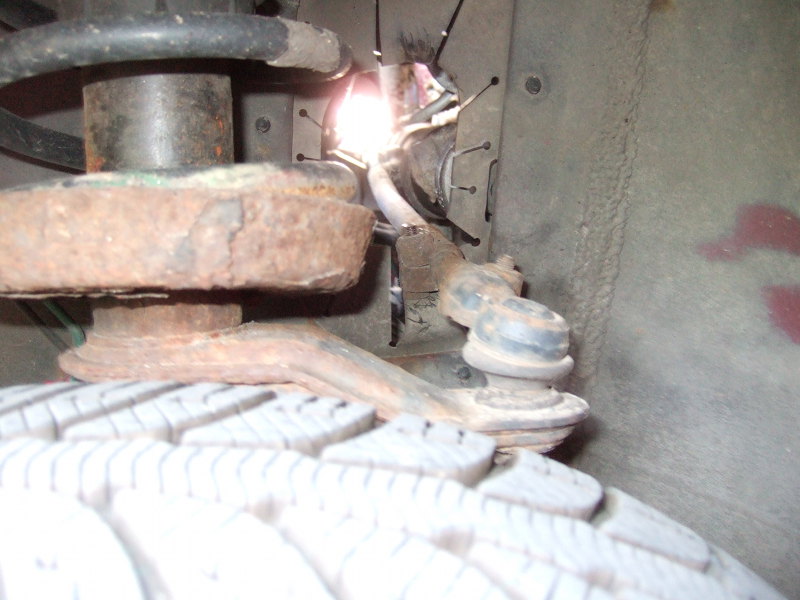

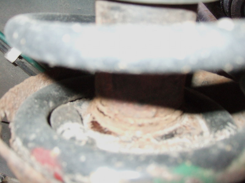

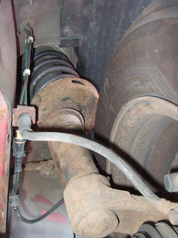

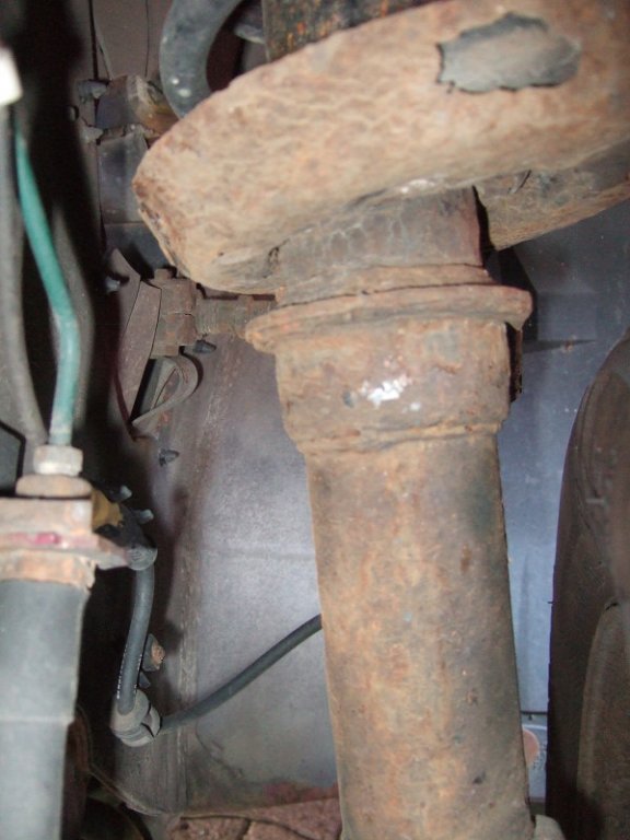

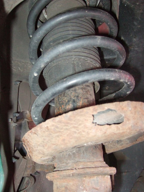

  14. Ein Imageproblem kann ich eigentlich nicht feststellen, im Gegenteil - egal, wo ich hinkomme, alle finden den Wagen todschick. er sieht auch für sein Alter noch gut aus. Wobei ich mir in diesem Fall immer noch nicht ganz sicher bin, ob mehr tot als schick. Na prima. Das Federbein auf der Beifahrerseite sieht auch nicht besser aus - und was ist mit denen hinten? Zum Drunterschauen hatte ich heute keine Zeit, morgen keine Zeit und übermorgen womöglich keine Lust. Das Problem ist - ich fahre seit 20 Jahren Dauerpflegefälle und ich glaube, ich will das zumindest im Alltag nicht mehr. Und ein Oldtimer ist der 900-2 ja nun wirklich nicht, das wäre für mich z.B. ein Saab-Zweitakter. Tür auf, reinsetzen, Tür zu, losfahren, ankommen, gut ist's - das ist bei mir zur Zeit realistischerweise dran. Ein Gebrauchsgegenstand, pflegeleicht, abwaschbar, zuverlässig. Ich bin so schon ausgelastet genug und verbringe lieber Zeit mit der Familie als unterm Auto. Außerdem ist der Saab für das, was ich im Grunde eigentlich nur benötige, mindestens drei Nummern zu groß. Auch, wenn er ein wirklich schickes, wunderbar-angenehmes Auto ist (wenn er mal fährt). Vielleicht ist es Zeit, endlich mal vernünftig zu werden, es nervt mich nur noch. Wenn ihn also einer haben will... Viele Grüße Nils http://www.saab-cars.de/attachments/900-ii-9-3-i/121767-klopfen-rasseln-ist-das-noch-wirtschaftlich-behebbar-p1010119-800.jpg
  15. Danke, dann muß nach denen auch fragen. Viele Grüße Nils
  16. Bremsen von Opel, Verarbeitungsqualität GM, Rest Saab. Sind die Federbeine vom 93-1 und 900-2 eigentlich identisch? Würden die passen, müßte ich mir nur die Antriebswelle vom Saabschlachter schicken lassen, denn ein halb entbeinter 93-1 steht mitsamt Federbeinen (mal schauen, wie die sind) noch vor der Halle des Schrauberfreundes, von dem ich das Schätzchen habe. Er würde auch alles zusammen mit mir einbauen - und keine Angst, er besitzt einen Federspanner und ist auch sonst gut ausgerüstet. Das sei alles kein Hexenwerk, meint er. Die restlichen Federn und die andere Antriebswelle schaue ich mir heute aber auch erst noch zuhause an. Viele Grüße Nils
  17. Danke für Deine schonungslose Antwort. Ich hatte es befürchtet. Ich habe ihn seit Dezember. TÜV hat er bis September, die Löcher in den Tellern offenbarten sich erst nach und nach (Bröckel und weg). Beim Kauf sahen sie halt nur schmutzig aus. Sowas habe ich in der Form auch noch nicht gesehen - und ich fahre sonst noch ältere Autos. Bis auf gelegentliche Zipperlein fährt er sonst ganz gut. Ich mag halt, wie herrlich bequem man darin sitzt. Bevor ich aber etwas investiere, muß ich mir erst einmal die Schweller anschauen (so ich diese Verkleidung zerstörungsfrei abkriege). Sitzt da schon der Rost, lohnt sich das m.E. nicht mehr. Wo bekomme ich denn Federbeine zu einem fairen Kurs? Gebrauchte dürften doch wahrscheinlich alle so aussehen, oder? Viele Grüße Nils
  18. Hallo, schlechte Neuigkeiten von meinem Saab 900-II (06/94, 189.000 km). Seit kurzem macht er bei vielen Lastwechseln (Gasgeben, Bremsen, Lenken, Straßenunebenheiten) vorne links ein metallische Klopfgeräusch ("Klonk"), das sich gar nicht gut anhört. Ich habe ihn heute Nachmittag aufgebockt und geschaut, die Koppelstange zwischen Querlenker und Stabi scheint intakt, aber das Federbein sieht verheerend aus. Der Federteller ist fast weggegammelt, ob die Feder selbst evtl. gebrochen ist, konnte ich auch aufgebockt durch Fühlen nicht in Erfahrung bringen. Was ich aufgebockt auch noch bemerkt habe, ist eine Erklärung für das Rasseln beim Beschleunigen und die Unruhe dann in der Lenkung. Dreht man das Rad, hat die Antriebswelle Spiel und macht beim verspäteten Mitdrehen ungefähr ein Geräusch, wie es ganz schnell hintereinander dem beim Beschleunigen ähnelt, eine Art Klacken, die bei der Fahrt zum Rasseln wird. Nun frage ich mich, ob ich momentan mit dem Teil überhaupt noch Strecken über 10 km und 70 km/h zurücklegen sollte, ich habe da ein schlechtes Gefühl. Die nächste Frage betrifft die Kosten, zwei Federbeine neu, Achsvermessung, mindestens eine neue Antriebswelle kalkuliere ich jetzt mal pessimistisch übern Daumen - komme ich überhaupt halbwegs günstig an die Teile, wie aufwendig ist es für einen Schrauber (den ich für sowas zum Glück an der Hand habe), das zu machen? Lohnt sich das überhaupt noch? Der Wagen ist schließlich unten auch schon an einigen Stellen bereits nett angerostet, wenngleich wohl noch nicht durch. Die Schwellerverkleidungen aus Kunststoff hatte ich noch nicht ab, verbirgt sich darunter gern die große Überraschung? Die Wagenheberaufnahme zeigt zumindest ganz gut Flugrost. Ich hatte den Wagen ursprünglich als Überbrückungs-Winterauto gekauft, ihn dann aber so gemocht, daß ich ab dem Frühjahr angefangen habe, ihn nach und nach wieder instandzusetzen, Bremssättel neu, Reifen neu, AHK drangebaut, an die Türunterkanten wollte ich eigentlich auch noch dran... Was meint Ihr - alles umsonst? Noch was: Das Getriebe "singt" leicht - ist das normal? Viele Grüße und Danke für's Lesen Nils PS: Die Bilder sind alle von vorne links, rechts habe ich's mir noch nicht ansehen mögen... http://www.saab-cars.de/attachments/900-ii-9-3-i/121714-klopfen-rasseln-ist-das-noch-wirtschaftlich-behebbar-dscf5281-800.jpghttp://www.saab-cars.de/attachments/900-ii-9-3-i/121715-klopfen-rasseln-ist-das-noch-wirtschaftlich-behebbar-dscf5292-800.jpghttp://www.saab-cars.de/attachments/900-ii-9-3-i/121716-klopfen-rasseln-ist-das-noch-wirtschaftlich-behebbar-dscf5293-800.jpghttp://www.saab-cars.de/attachments/900-ii-9-3-i/121717-klopfen-rasseln-ist-das-noch-wirtschaftlich-behebbar-dscf5282-800.jpghttp://www.saab-cars.de/attachments/900-ii-9-3-i/121718-klopfen-rasseln-ist-das-noch-wirtschaftlich-behebbar-dscf5285-800.jpg

  21. Danke für Eure Antworten! Wenn sie wenigstens anstatt der Nieten wenigstens gut zugängliche Schrauben zur Innenkotflügelbefestigung genommen hätten... Aber da ich ja schon (fast) alles im Augenschein hatte, ist mir mit Hilfe der zusätzlichen Informationen klar, daß ich erst das Befestigungsmaterial brauche und dann alles vernünftig auf der Hebebühne mache, für die Krieche- und Verrenkerei in der Garage bin ich schon zu alt... Kann also noch ein bißchen dauern, da dafür sowohl ich als auch der Hebebühnenbesitzer erst einmal Zeit haben müssen. @Nightcruiser: Sowas ähnliches kenne ich, Audi A2, ist auch so eine Scheinwerfer-Vorhölle... Viele Grüße Nils
