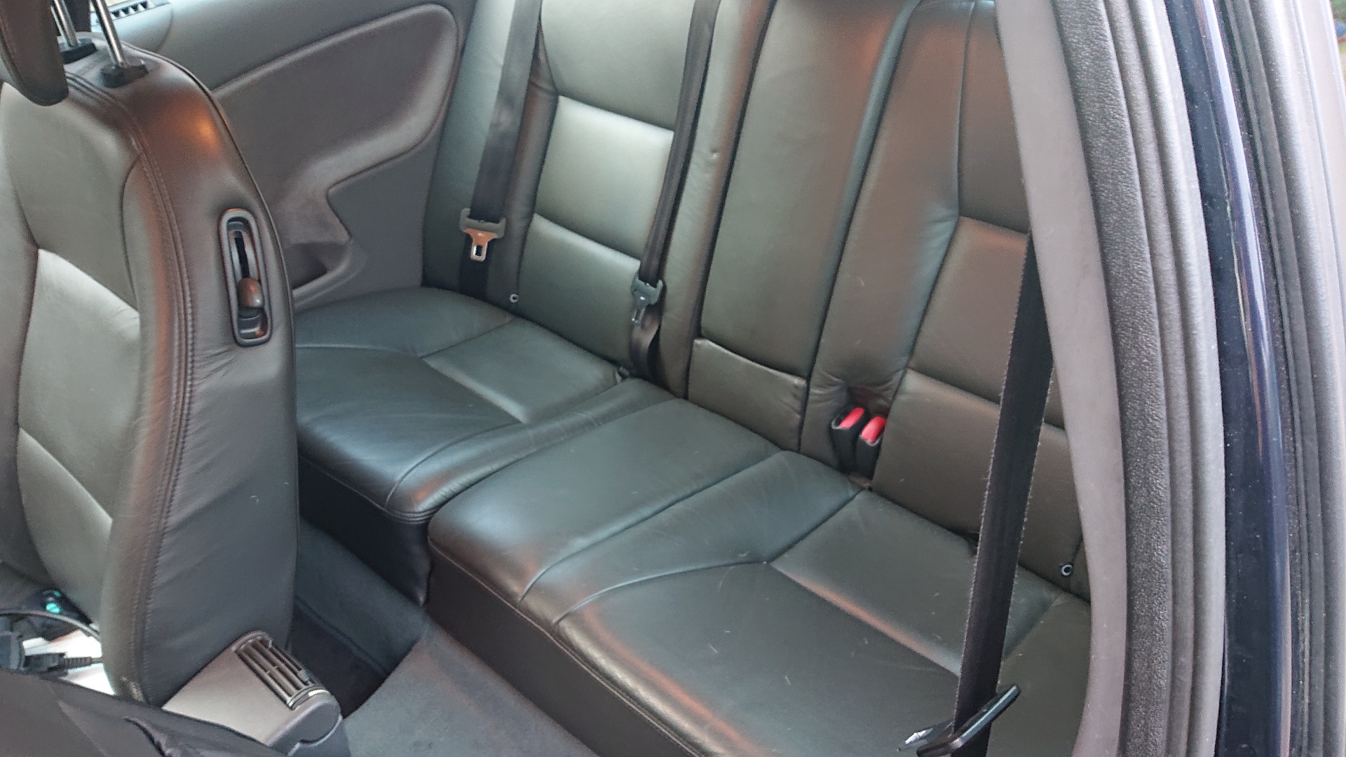

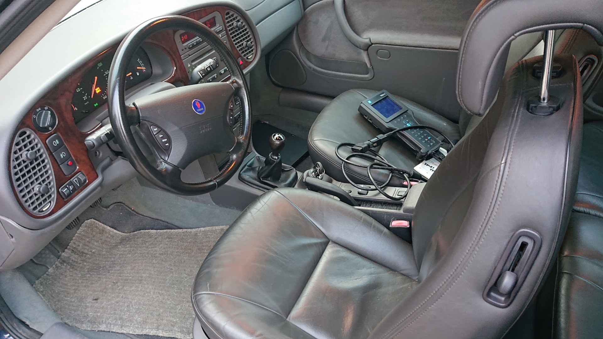

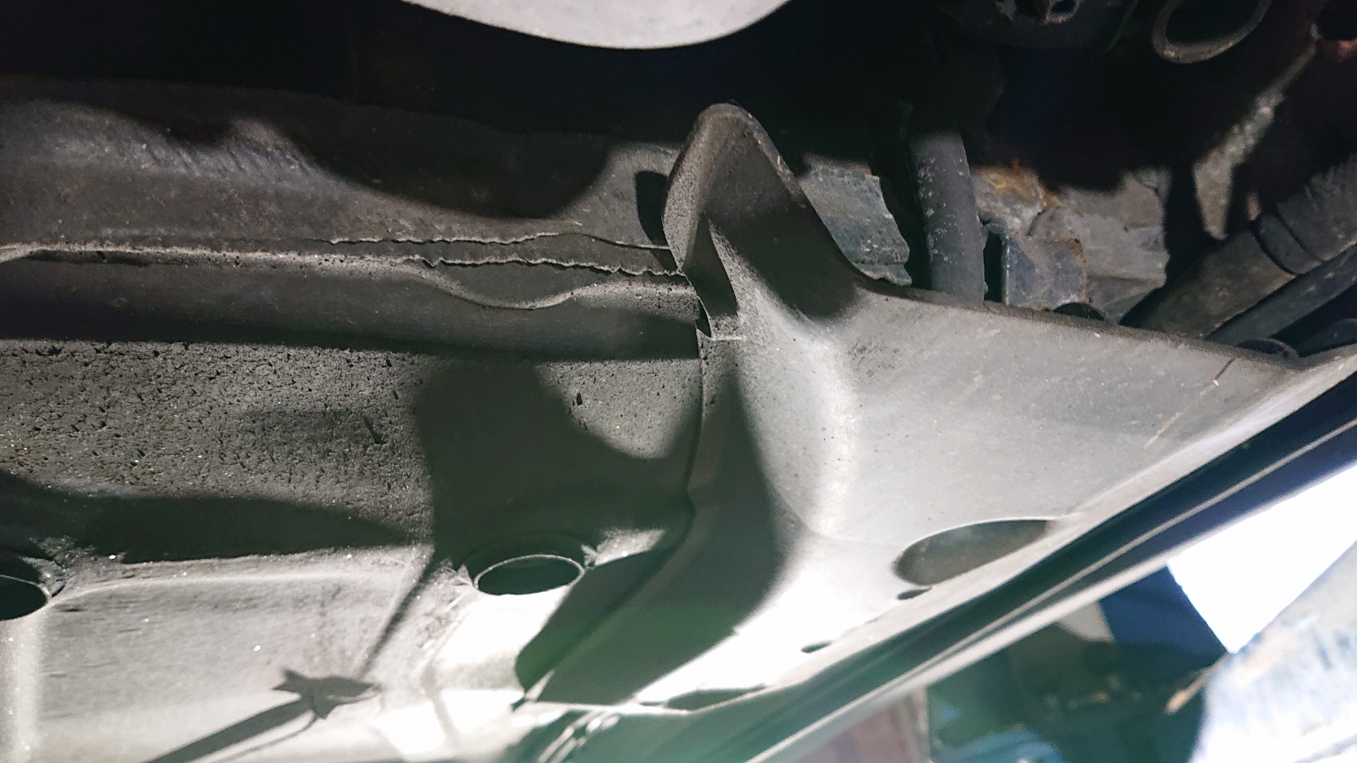

  6. Nein definitiv nicht, meine Nervensäge ist noch besser vom Zustand und ich persöhnlich mag auch den 3 Türer lieber als den 5 Türer, aber Du hast das Auto echt prima beschrieben (Lol) Und zum Beispiel das Carbon Amaturenbrett des Schlacht Saabs wird ins Aero Cabrio kommen, da stört mich die Holzoptik eigentlich schon immer, der DPF Kat kommt in meine Nervensäge, komplett mit Motor und Getriebe und Kabelbaum Der Schlacht Saab ist zwar nicht schlecht, aber der Innenraum ist deutlich verwohnter als der von meiner Nervensäge und elektrische Sitze hat der Schlacht Saab auch nicht

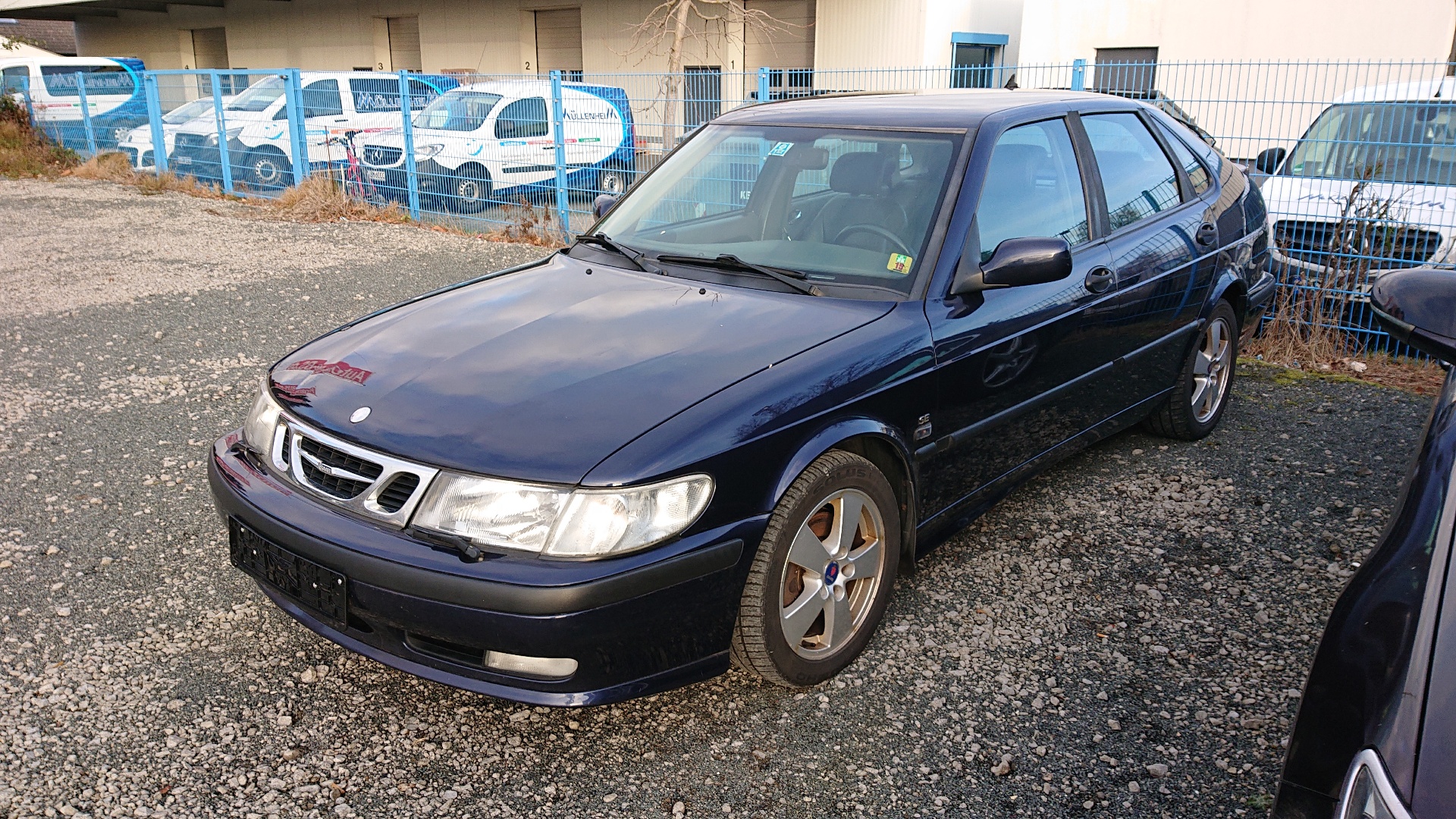

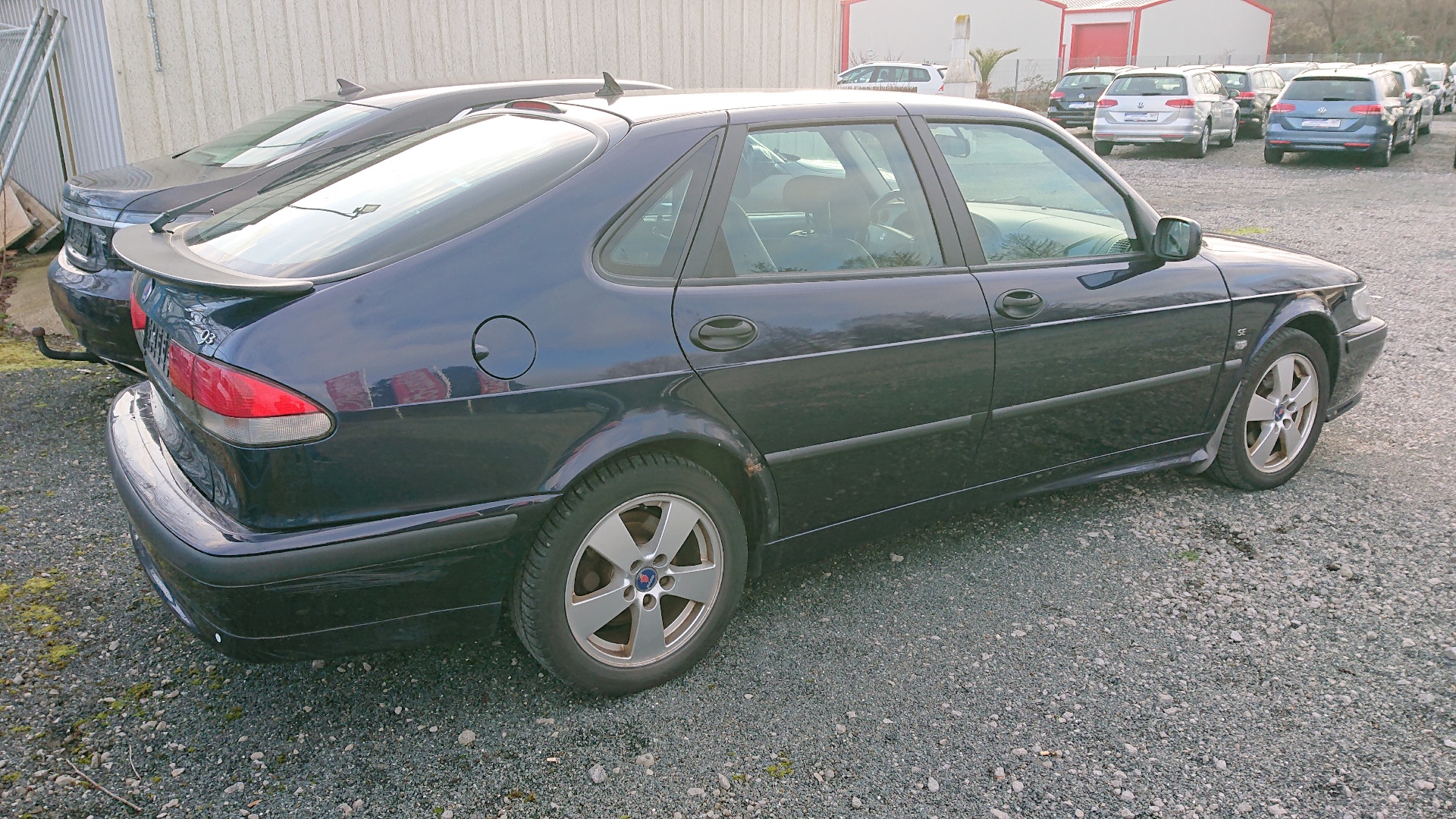

  7. Der Schlacht Saab ist seit gestern hier, und ich habe mich gewundert warum der den eine grüne Umweltplakette hat, Ganz einfach der hat einen Twin Tec DPF Kat, eingetragen und verbaut ist der auch, der wird dann wohl auch in mein Sorgenkind wandern und damit gibt es dann legal eine grüne Plakette. Der Zustand des Schlacht Saab ist bis auf die faulen Radläufe hinten nicht so schlecht, am Unterboden sind die üblichen Stellen angerostet aber nichts ist durch, Es funktioniert an dem Auto alles, die Kupplung ist relativ neu. Ich werde wohl die komplette Antriebseinheit umbauen, sprich Motor, Motorabelbaum und das Getriebe, schön ist auch das beide Autos die gleiche Farbe haben und die Stoßstange am Schlacht Auto heile ist, bei meinem ist die ja nicht mehr so schön nachdem mein Vater das Auto fast mit dem 644 von der Bühne gestoßen hat
  8. So, es gibt News, das sehr seltsame Verhalten des Motors ist nicht in den Griff zu kriegen, ich habe immer noch die gleichen Symptome, Zuviel Ladedruck und kalt dreht der Motor auf ca. 3000 min-1 warm geht nicht mehr als 2000 min-1 Alles was diese Symptome auslösen können (nach meiner Meinung) ist geprüft oder ersetzt oder. oder es ändert sich nichts. Sylvester ist vorbei, also ist in die Luft sprengen keine Option mehr, ich würde sagen die Chance habe ich verpasst. Also muss ein anderer Plan her…………………….ich habe gestern eine 9-3 Tid mit laufendem 2,2 Liter Motor gekauft (keine Fehler im Speicher), entweder tausche ich den kompletten Drive Train oder sämtliche Anbauteile mit meinem durch, auch den Kabelbaum Das ist der Schlacht Saab, wenn jemand noch eine gute Innenausstattung in Leder mit Turbo Schriftzug auf den Lehnen braucht, meldet euch einfach Das ist der Schlacht Saab, wenn jemand noch eine gute Innenausstattung in Leder mit Turbo Schriftzug auf den Lehnen braucht, meldet euch einfach Ein paar Teile werde ich auch selber behalten, der Rest soll weg

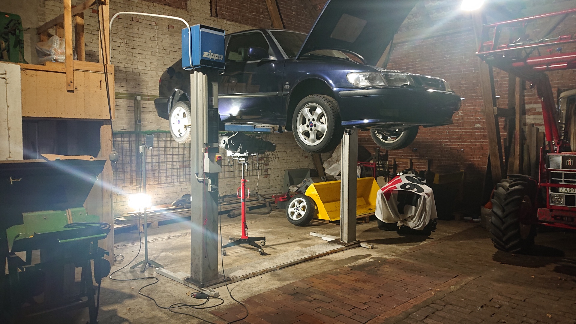

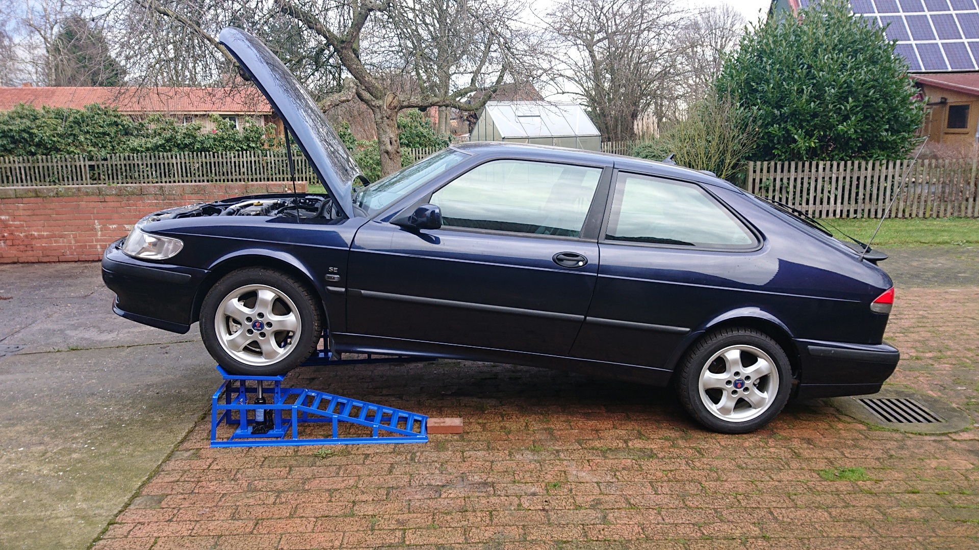

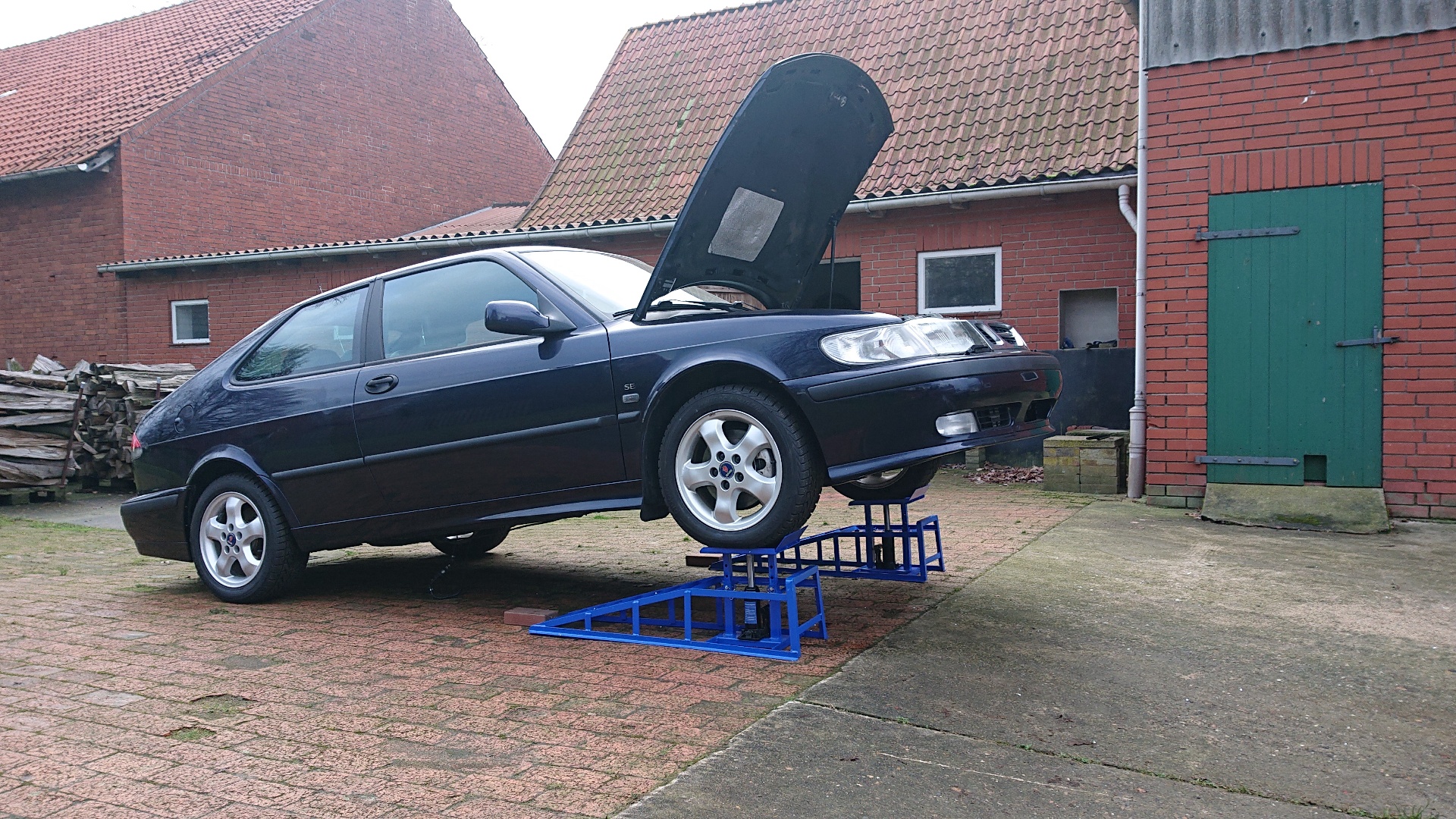

  16. Keine Ahnung, hier ist der ebay Link https://www.ebay.de/itm/2x-Auffahrrampe-PKW-h%C3%B6henverstellbar-Wagenheber-Hebeb%C3%BChne-Rampe-Hebeplattform/183942827706?ssPageName=STRK%3AMEBIDX%3AIT&_trksid=p2060353.m2749.l2649 Ich glaube alle diese Rampen kommen aus der gleichen Fabrik in Fernost, Preise habe ich gefunden von 117.89€ bis zu 160 €

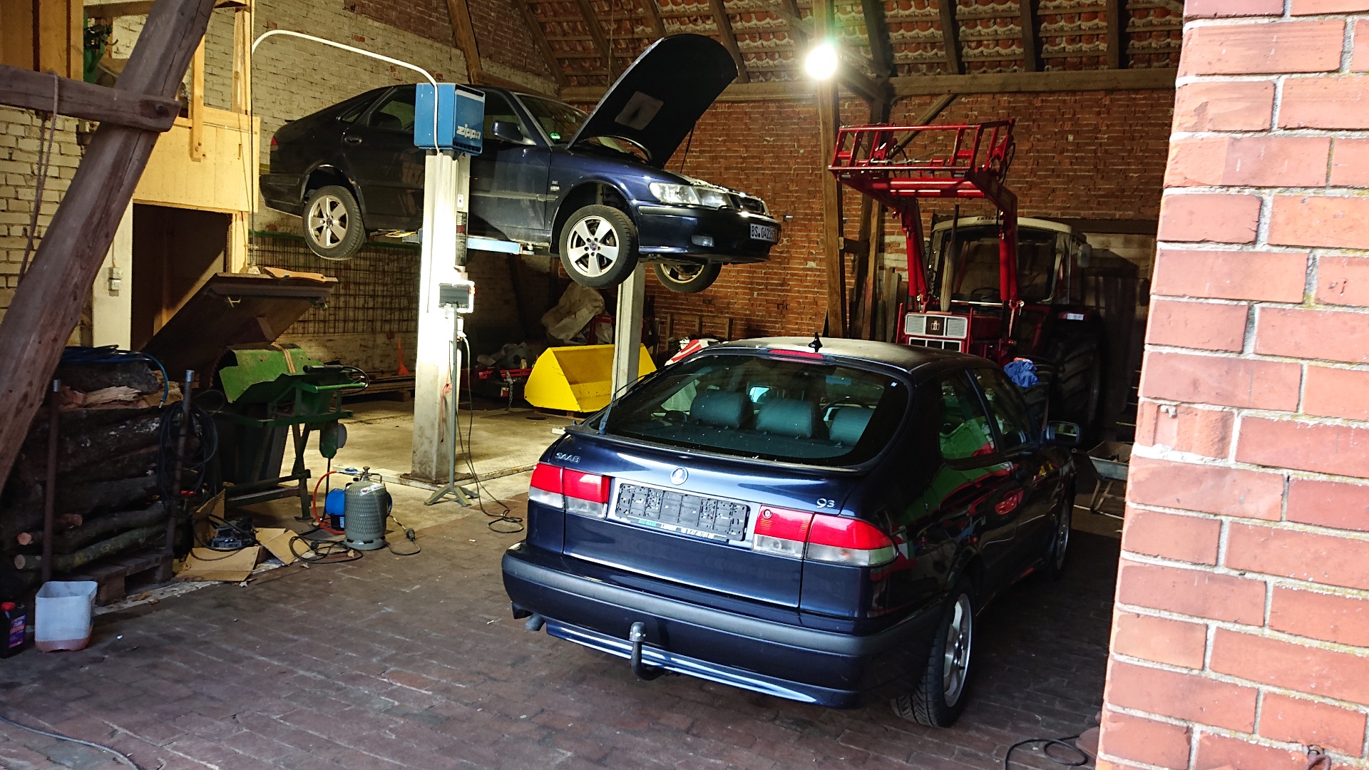

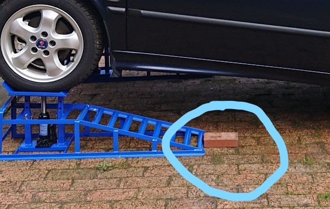

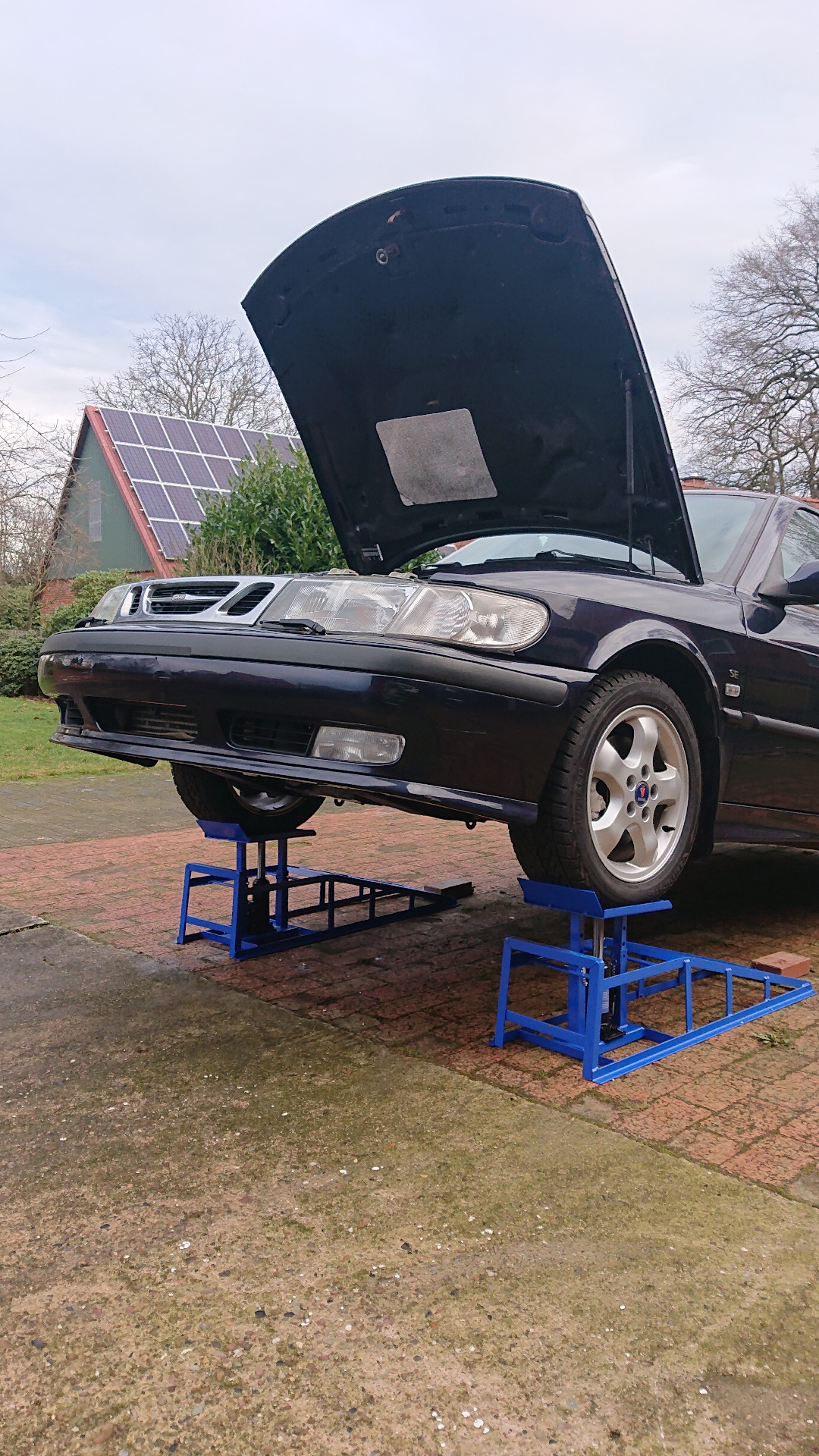

  17. Moin keinen, keinen Platz. die Stoßstange würde die Rampe berühren. Aber wenn man einen Klinker (Stein) vor die Rampe legt funktioniert das auffahren ohne Berührung Mir ging es darum, die Autos von unten abwaschen zu können, das funktioniert. Arbeiteni (Schrauben) möchte ich mit den Dingern glaube ich nicht, nicht das die nicht stabil genug währen, aber ich bin halt eine richtige Hebebühne gewohnt. Viele Grüße
  18. Moin, Da der Luftmengenmesser noch unterwegs ist kann ich da nicht viel machen, aber ich hatte Zeit also das Auto mal von unten abwaschen. Und der springt auch in dieser Stellung, vorne hoch und hinten tief jetzt zuverlässig an, das Rückschlagventil aus dem Zubehör scheint prima zu funktionieren Viele Grüße

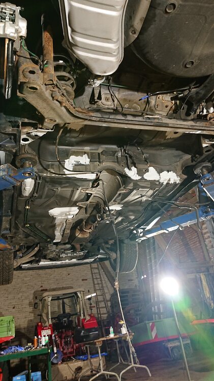

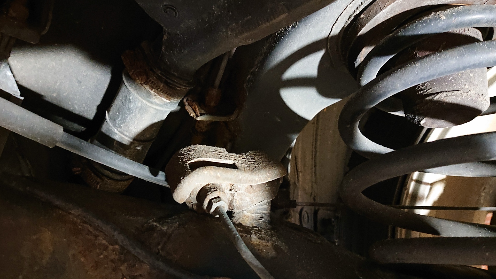

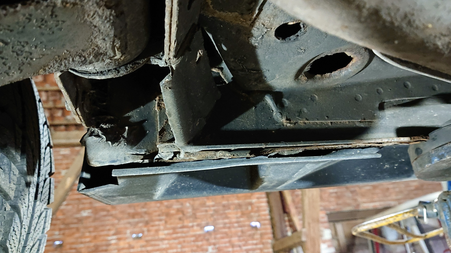

  21. Ich habe bei meinem Dieselprojekt bis auf die Reserveradwanne ziemlich die gleichen Stellen angerostet gehabt, ich habe die mit der Flex und der Drahtbürste entrostet, Rostumwandler gestrichen und dann ach eine dicke Schicht Nrantho Korrux Nitrofest

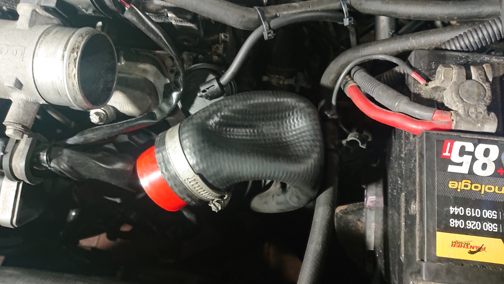

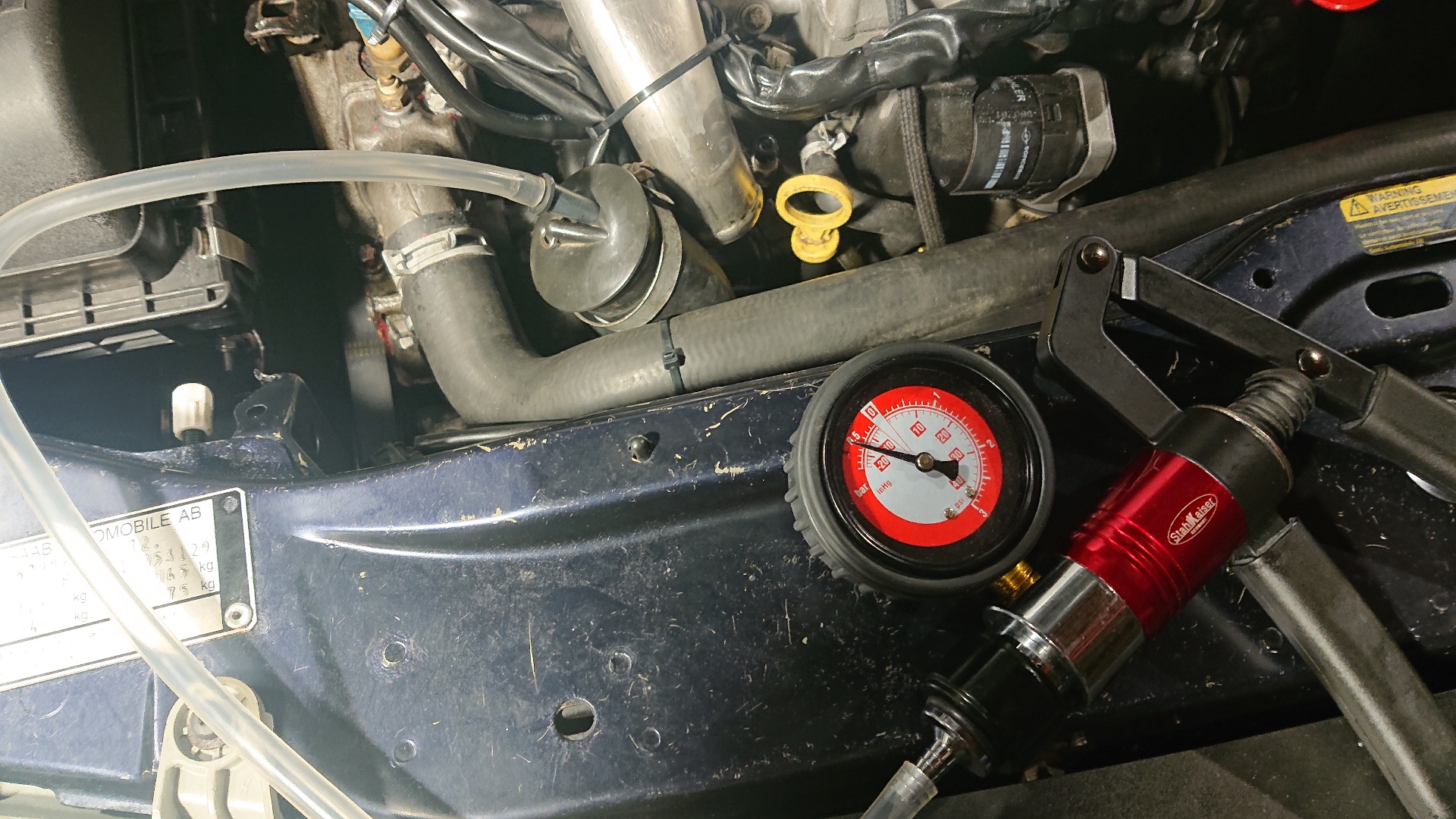

  22. So, es gibt News, gute nach dem ganzen Aufwand mit der Kraftstoffversorgung läuft der Motor wieder und springt perfekt an. Der Tank ist auch wieder drin Getauscht habe ich jetzt die Dichtringe an der Pumpe (jetzt Gummi/Metall) ein Rückschlagventil im Tank und sämtliche Kraftstoffschläuche im Tank. Der springt jetzt auch richtig gut an! So jetzt geht es weiter mit dem Fehler P0404 (AGR Flow too Low) Im WIS und auch hier wurde ja empfohlen die Schläuche zwischen Lader und Ansaugkrümmer zu prüfen, optisch hatte ich das ja auch getan, ich habe die jetzt nochmal per Unterdruck inklusive dem Ladeluftkühler geprüft und was soll ich sagen? Alles dicht bei mehr als 0,5 bar ziehe ich sogar den Schlauch zusammen, siehe Bild. Also da ist alles o.k. Dann das Ladedruckventil und das Swirl Ventil geprüft, nachdem alles richtig angeschlossen ist kann ich diese beiden Ventile auch über den Tech 2 ansteuern, Unterdruck halten Sie auch wie im WIS beschrieben, Funktion ist also o.k. Die Regelstange am Turbolader ist auch o.k und leichtgängig so wie das sein soll. Die Regelstange ist auch noch nie verstellt worden, wenigstens ist der Markierungslack noch am Gewinde zu sehen. Also da ist auch nichts zu wollen. Der Drucksensor gibt genau den Spannungswert der zur Luftmasse passt wie im WIS beschrieben. Also glaube ich mal dran das der auch o.k ist, ich habe zusätzlich jedes der oben beschriebenen Bauteile abgeklemmt um zu sehen ob das Steuergerät dann einen Fehler erkennt, erkennt es also scheint die Kommunikation zwischen den Sensoren und dem Steuergerät o.k. zu sein Also auch o.k ! Allerdings gibt der Luftmassenmesser schon wieder unplausible Werte aus die gemessene Luftmenge ist viel höher als die angeforderte Luftmenge! Der Ausgabespannungswert liegt bei 900 min-1 schon bei 2,5 Volt! Ich habe den Luftmassenmesser dann mal abgeklebt und nur noch ein kleines Loch gelassen, der Spannungswert verändert sich dann zwar, aber nach meiner Meinung nicht in dem Mase wie ich es erwarten würde. Da ich ja sonst nichts gefunden habe werde ich den Luftmassenmesser jetzt mal ersetzen, mal sehen was passiert. Langsam zerrt das wunderschöne Auto aber gehörig an meinen Nerven……falls jemand gute Ideen oder schlaue Ratschläge hat, bitte gerne..
