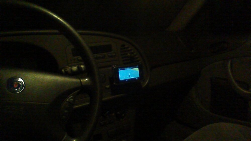

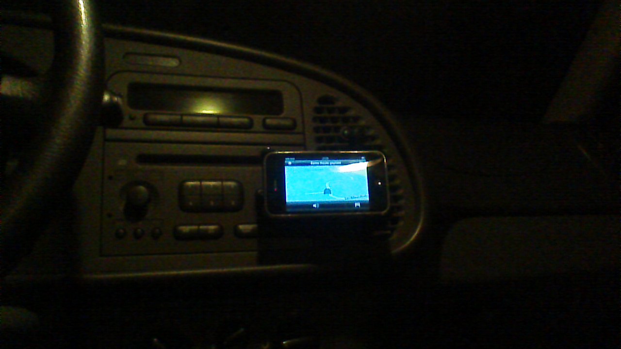

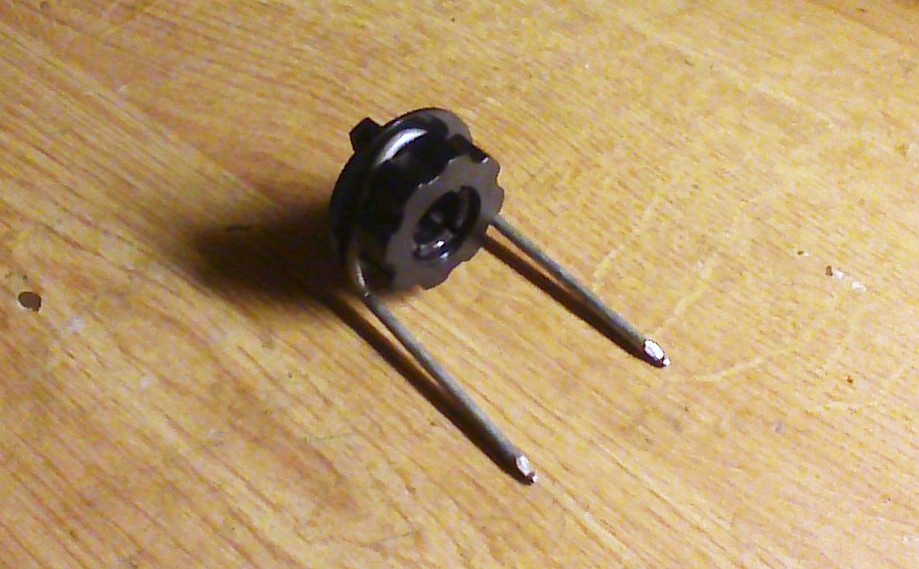

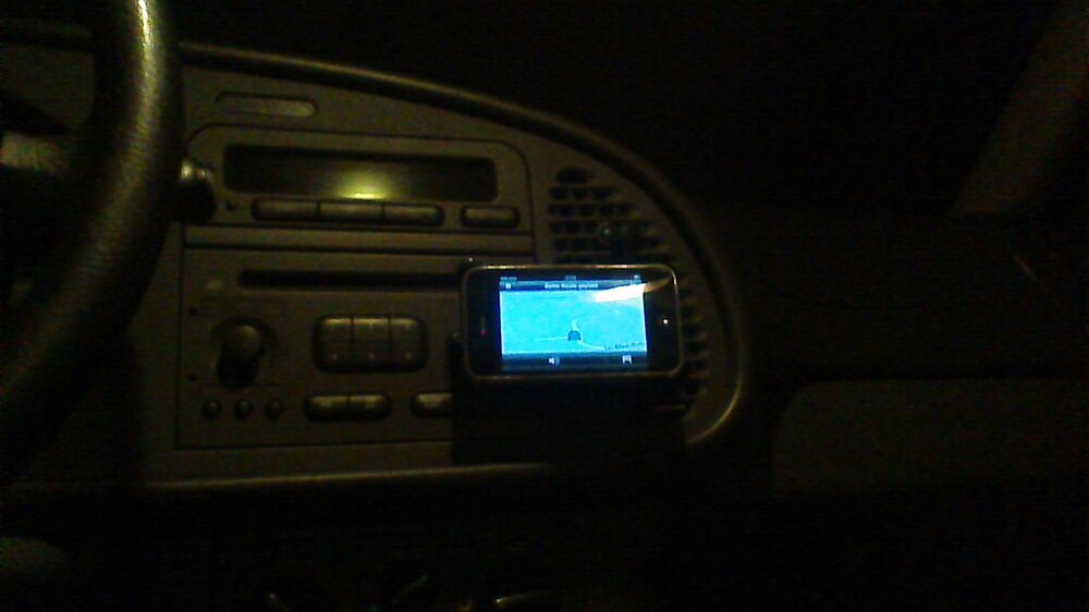

    Ich bin jetzt durch Zufall zu einer für mich idealen Lösung gekommen und poste sie hier um vielleicht Anderen einen Anreiz zu geben... Beim Aufräumen habe ich zwei dieser Spieße gefunden, mit denen man das Radio herausziehen kann. Hab dann einen davon im Schraubstock eingespannt und um ca. 80° gebogen. Eigentlich wollte ich dann eine Metallplatte darauf schweißen lassen, fand aber eine einfachere Lösung: In der Bucht fand ich für ein paar Euro eine gebrauchte Autohalterung für mein altes iPhone 3, dass ich als Navi verwende. Bei dem musste ich nur den Hals mit Saugnapf abnehmen und konnte die eigentliche Halterung einfach mittels Überwurfmutter an den Spieß schrauben: Die eigentliche Halterung wird dann einfach daraufgesetzt und zum fixieren im Uhrzeigersinn gedreht. So sieht das dann im Auto aus: Entschuldigt die schlechten Fotos, wurden auf die Schnelle mit dem Tablet gemacht... Jedenfalls hält das Ganze bombenfest, lässt sich einfach wieder herausziehen und ist für meinen Geschmack ideal positioniert. An die Mute Taste des Radios komme ich gut ran, ebenso an den Warnblinker.
