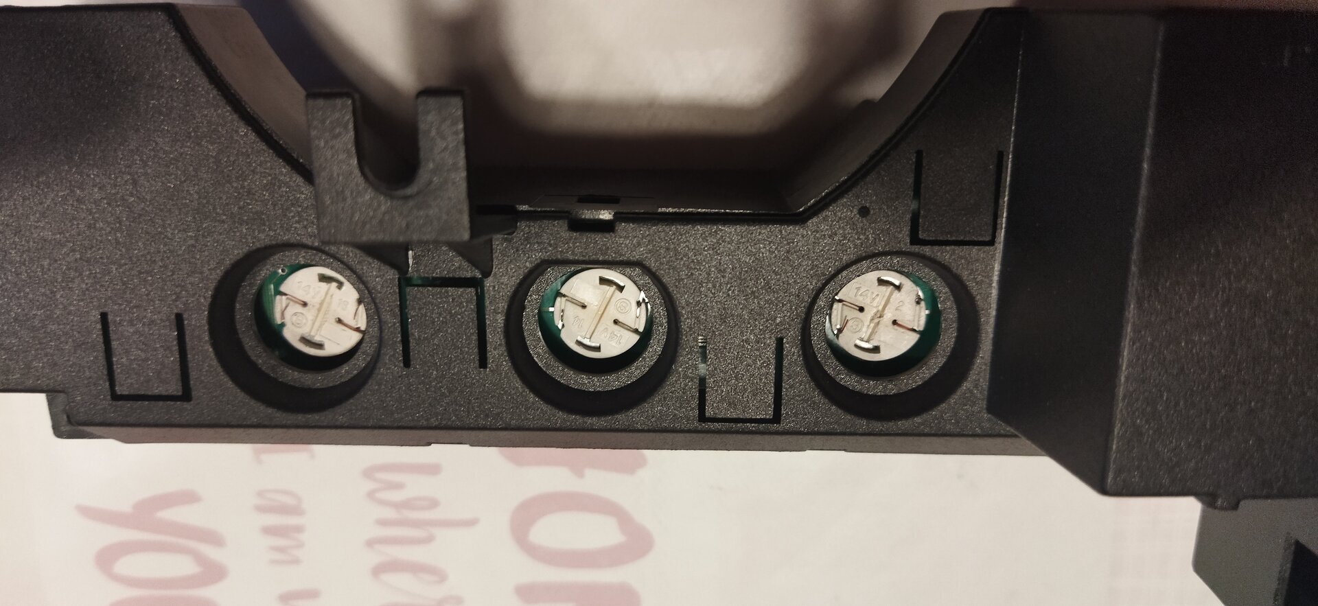

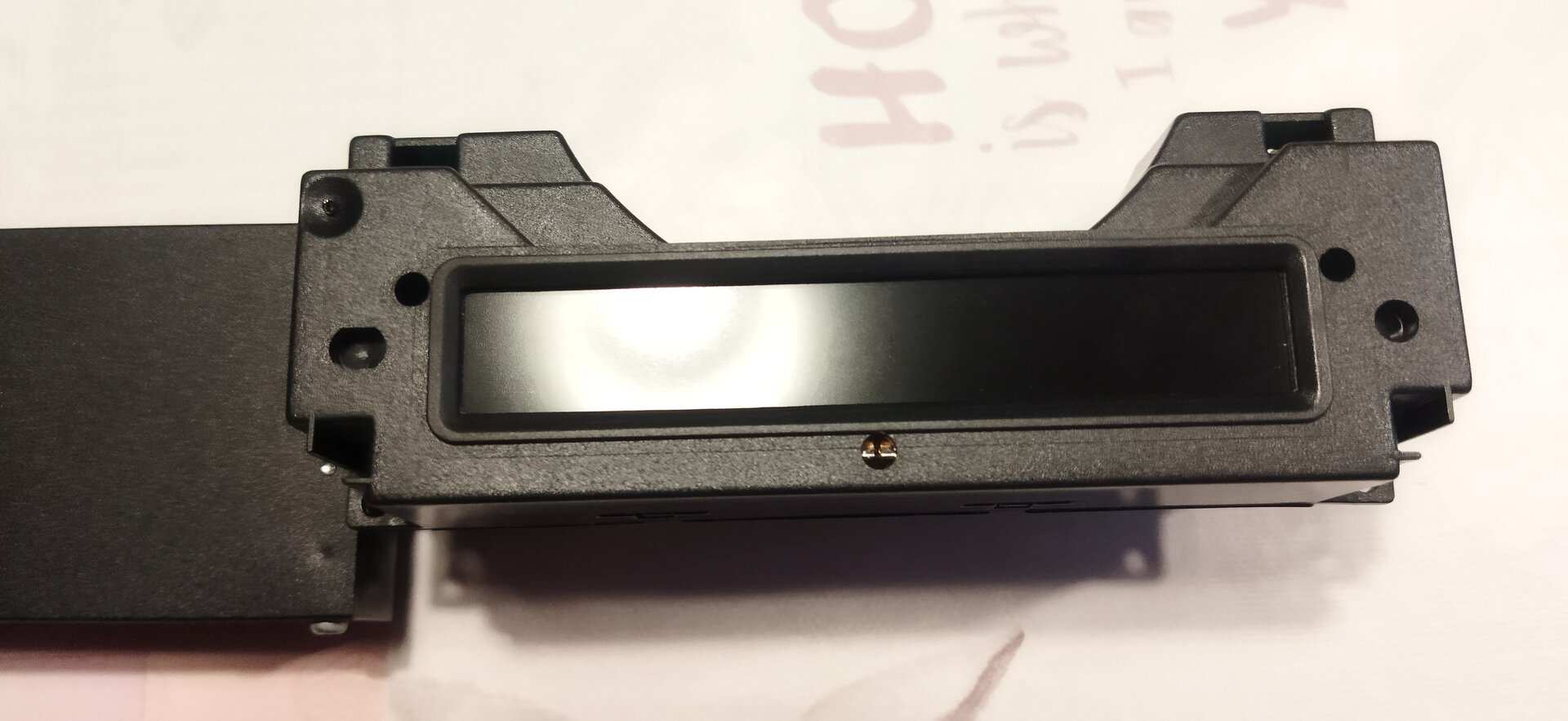

  3. rpe 9000 hat auf Hasenbiker's Thema geantwortet in 9000
    Ich habe das heute mal getestet. Wenn man den Lichtsensor im Bordcomputer unten links neben dem "R" abdeckt, denn geht die Helligkeit der LCD-Anzeige am Bordcomputer und der EDU gleichzeitig runter. Also sind die drei Birnchen nur für die Hintergrundbeleuchtung und werden mit dem Rest der Instrumentenbeleuchtung geregelt.

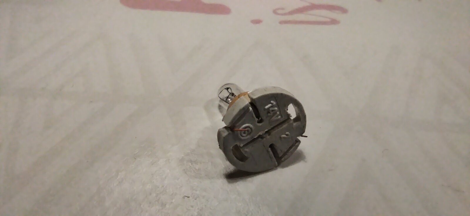

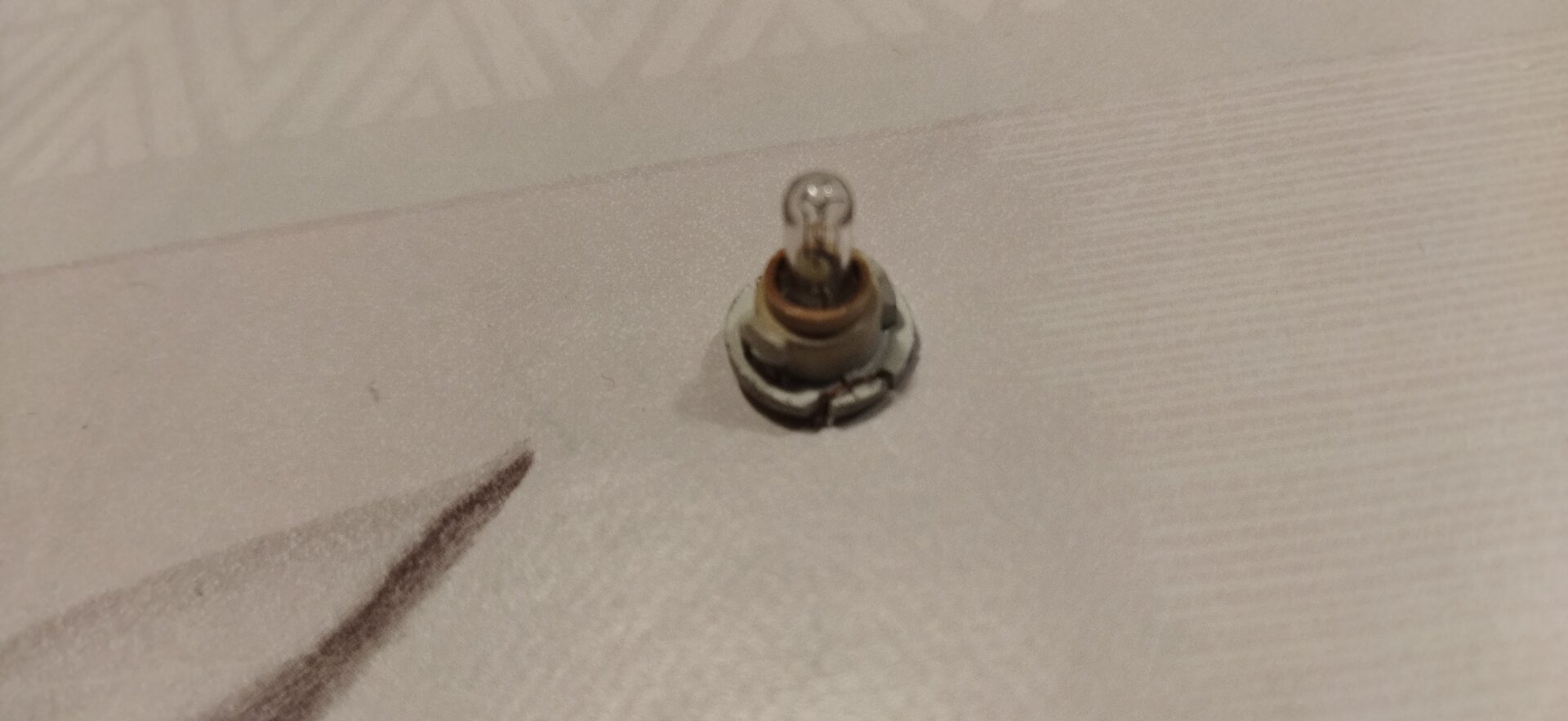

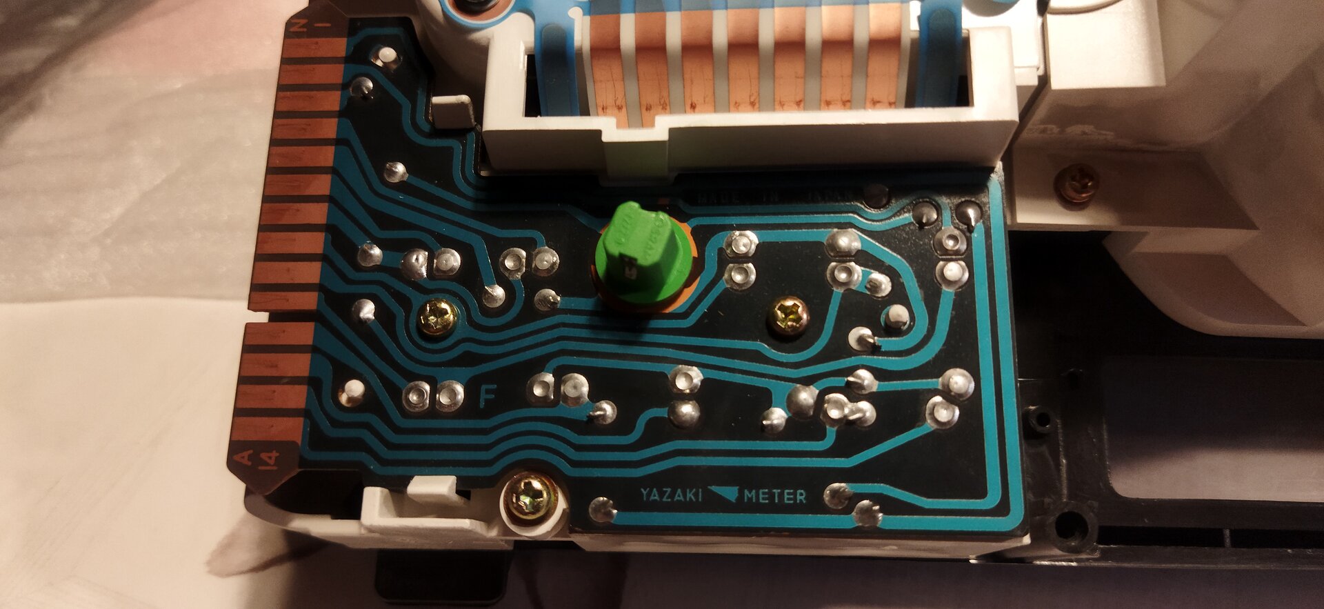

  4. rpe 9000 hat auf Hasenbiker's Thema geantwortet in 9000
    Zu eurem Glück musste ich jetzt doch mal auf den Dachboden und da lag ja auch das Kombiinstrument. Also hier sind einige Bilder und ich hoffe doch, dass wir von dem Display in der Mitte sprechen, das ist der schwarze Kasten der unten an das Kombiinstrument angeschraubt ist. Wenn noch mehr gebraucht wird, dann bitte melden, bevor ich das Teil wieder aufräume.
  5. rpe 9000 hat auf Hasenbiker's Thema geantwortet in 9000
    Soweit mir das bekannt ist, ist der Helligkeitssensor in der Bordcomputer nur für die Intensität von der Anzeige zuständig und nicht für das „Mäusekino“. Ich hatte den Bordcomputer bei mir mal offen und dort die Kontakte nachgelötet, da die Anzeige im Instrument plötzlich total hell war und in der Nacht war das extrem störend. Ich habe aber ein Kombiinstrument bei mir im Ersatzteillager liegen und kann das, wenn die Zeit ausreicht, mal am Wochenende draufschauen.
