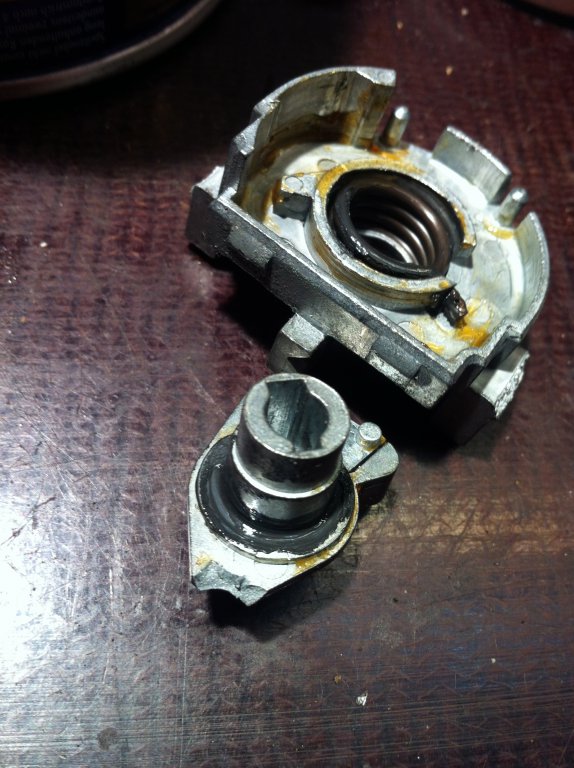

...und hier mal ein schadensbild des schalters...

Hatte dieses Problem ebenfalls schon mal und, da ich sehr neugierig bin, habe ich (wahrscheinlich im Gegensatz zu dir) die Schaltermimik seziert: Bei meinem Schalter war diese Nase exakt an derselben Stelle abgebrochen wie im Bild in #8. Der Schalter wird direkt von der durchgehenden Achse im Zündschloss angetrieben, und somit ist es völlig egal, wie schwer diese läuft. Wenn also die Verriegelung des Schlosses eingerastet ist, wirkt sich ein Widerstand beim Entriegeln AUSSCHLIESSLICH UND NUR auf den Zündschlüssel aus, NICHT jedoch auf diese Mitnehmernase des Zündungsschalters! Der Mitnehmerhebel besteht ja nur aus sprödem Alu-Druckguss und ist sehr schwach dimensioniert. Zudem sind auch noch die Ecken sehr scharfkantig ausgebildet, was einen Bruch sehr fördert. Sie ist schlichtweg der doch recht kräftigen Rückholfeder auf Dauer nicht gewachsen! D.h., man kann noch so sorgfältig mit dem Schloss umgehen, einen Bruch der Nase kann man damit leider nicht verhindern. Ist halt reine Glückssache, wie lange das Ding hält :mad: .
Durch gewaltsames Betätigen des Zündschlosses verkantet sich auf Dauer durch den Verschleiß die Drehmimik minimalst, es entsteht ein Winkelfehler - und der plötzliche Ruck beim Betätigen, also das Durchreißen an der noch leicht klemmenden Sperre führt dazu, daß auch die Feder auf die Raste nicht in der vorgesehenen Krafteinleitungsrichtung wirkt.
Richtig ist Deine Beobachtung, daß das spröde Material durch die scharfen "Kanten" der Form zum Einen zu bruchfördernder Kerbwirkung neigt, zum Zweiten durch formbedingte Spannungssprünge unter Last innerhalb des Bauteiles durch die ungeschickte Formgebung brechen kann. Materialalterung tut dann zusätzlich noch das Ihrige.
Bedeutet - Umso lümmeliger ein ausgeleiertes Zündschloß dreht, umso vorsichtiger betätigen.

Da ist die "Nase" gebrochen.
Da brauchst du einen Austausch Zündschloßschalter...
