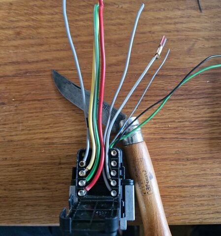

Das muss man sicher vor Ort beurteilen, aber beim geringsten Verdacht, dass noch weitere Kabel, ggf. auch weiter in der Tiefe des Kabelbaums betroffen sein könnten, würde ich wenigstens die Widerstände aller Adern gegeneinander prüfen, bevor ich das alles wieder anschließe und ans Netz nehme.
Viel Spaß bei der Zuordnung...
3 graue Kabel....
Bearbeitet von turbo9000
Bearbeitet von thadi05
Am 17.12.2025 um 14:12, turbo9000 hat gesagt:
3 graue Kabel....
2 davon sind die 30, laufen also parallel. Das dritte müßte meines Erachtens gr/ws sein.
Wäre böse, wenn SAAB das anders gemacht hätte.

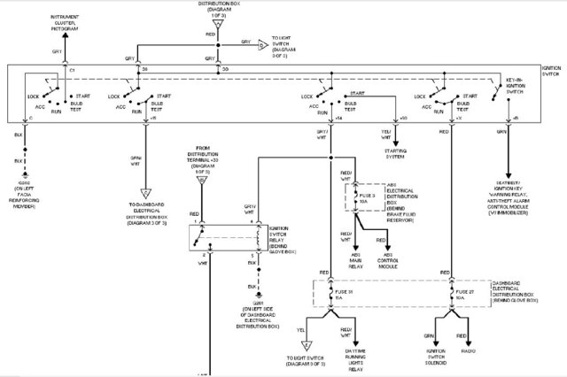

passt so, siehe Schaltbild
Am 17.12.2025 um 14:56, René hat gesagt:
Das dritte Graue geht in drei Kabel über: Rot/Weiß, Rot und grau.

Am 17.12.2025 um 15:06, turbo9000 hat gesagt:
Das dritte geht in drei Kabel über: Rot/Weiß, Rot und grau.
rot/weiß, rot und grau/weiß
Am 17.12.2025 um 15:16, thadi05 hat gesagt:
Richtig, Grau weiß. Ist so dünn, dass der weiße Strich (schlechtes Licht) nicht von mir gesehen wurde

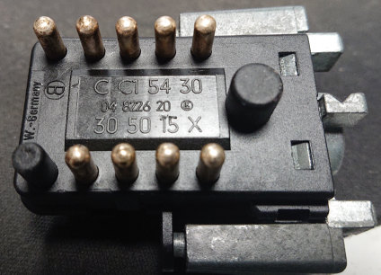

Im M95 WHB ist die 20 schön übersichtlich mit allen Anschlüssen abgebildet (Anhang). Im M96 WHB nur vereinzelt, stimmt aber technisch überein.
Wenn ich richtig durchgezählt habe, ist der schwarze Draht (0,35) beschädigt. Dieser geht über Crimpkontakt J26 (ca. 200 mm vom Bremslichtschalter zur Abzweigung linke Vordertür) an Masse G8 (Massestelle Armaturenbrett, am linken vorderen Lautsprecheranschluß).
Bleibt zu hoffen, dass die anderen Isolierungen überlebt haben, dann lässt sich das mit überschaubarem Aufwand beheben.
20.pdf

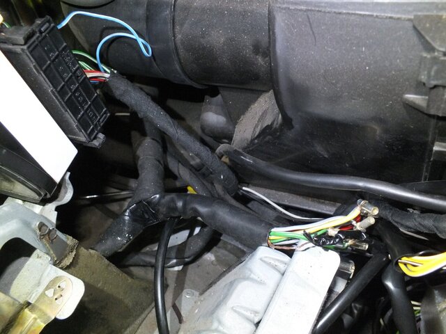

Alles auseinander gerupft, um besser an das Übel ran zu kommen.
Das Kabel bildet ein Y:
Nord kommt irgendwo von vorne.
Südwest geht zum Scheibenwischerschalter.
Ost ist der Zweig zum Zündschloßschalter.
  1. Die Isolierbandumwicklungen, sind die original oder später gemacht worden ?
  2. Die drei "Beine" werden durch die schwarzen Hüllen gebildet. Sind das drei einzelne Hüllen die im Knoten des Y mit schwarzem Kunststoffband zusammen geklebt wurden ? Dann könnte ich das abmachen und die Hülle von dem Zweig des Zündschloßschalters abziehen und drunter schauen. confused
  3. Beim Automatikwählhebel scheint mir eines dieser weißen Teile zu fehlen. Falls jemand eins über hätte, würde ich es gern nehmen, wenn es bei mir wirklich fehlen sollte.
Wenn es nur hier technische Probleme gäbe .... driver
Bearbeitet von dick-tracy
Schön freigelegt!
Ich würde jetzt den Schenkel vom Zündschalter wenigstens erstmal bis zum Knoten des Y freilegen, also vorsichtig die Umhüllung aufschneiden.
Wie es weitergeht, sollte davon abhängen, wie es dort aussieht, v.a. auch die Isolierung der anderen Kabel.
Wenn dort alles i.O. sein sollte, würde ich es vielleicht dabei belassen, die verschmorten Stücke rauszutrennen und fachgerecht neues Kabel anzusetzen.
Vielleicht sicherheitshalber in die +30-Leitung von der Batterie noch eine entsprechend große Sicherung einstzen?
Unter dem Stoffband sind die drei "Beine" mit Kunststoffisolierband beklebt.
Daher meine Frage: Sind die drei Hülsen der Beine nur verklebt und ich kann die vom Bein Zündschloßschalter abziehen ?
