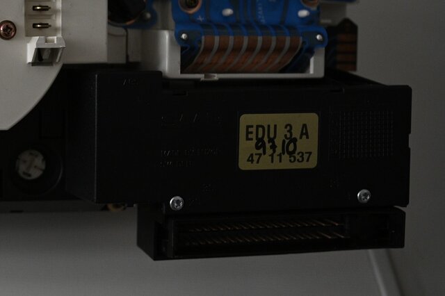

Die EDU soll das Mäusekino (Bezeichnung stammt übrigens vom Trabi für die Verbrauchsanzeige) sein ?
EDU steht auf dem schwarzen Kästchen eek
Richtig. EDU steht für Electronic Display Unit.
Am 19.3.2026 um 20:39, dick-tracy hat gesagt:
...................Die EDU soll das Mäusekino (Bezeichnung stammt übrigens vom Trabi für die Verbrauchsanzeige) sein ?
Am 19.3.2026 um 21:06, Flo Muc hat gesagt:
Was verwirrt dich ?
Das Mäusekio ist doch nicht die schwarze Box auf dem Foto, wo EDU drauf steht.
Daher bin ich etwas durcheinander.
Doch, ist sie.
Die Anzeige unterhalb des Tachos gehört nämlich zu der unter dem DZM sitzenden "Box" mit dazu.
Sieht man bei genauerer Betrachtung recht klar, noch klarer bei Demontage.

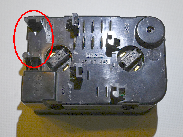

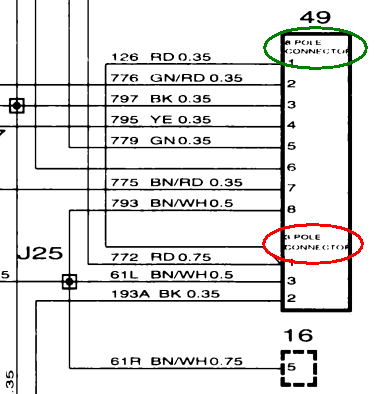

Der Dreipolige nahe der Zeituhr sollte die Aderfarben rot, braun/weiß und schwarz haben, richtig? Dann kommt dieser in die "Parkposition" an der Uhr:
denn es wird ENTWEDER der 3polige ODER der 8polige verwendet (kleine oder große Uhr (49)):
Bearbeitet von eisensturm

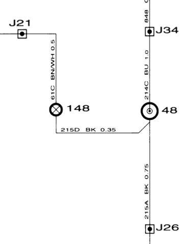

Zigarettenanzünder (48) und Beleuchtung (148)

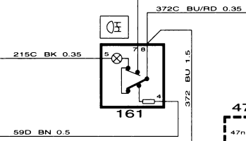

Schalter Nebelschlussleuchte (161)
Am 27.4.2026 um 16:20, eisensturm hat gesagt:
Dann fehlt bei mir die 148 (Fassung mit Glühbirne) und jemand war so pfiffig und hat die Anschlußschuhe in die Schwarze Isolierhülle gesteckt.
Was kann ich denn passendes dafür nehmen ?
Bearbeitet von dick-tracy
Am 27.4.2026 um 16:24, eisensturm hat gesagt:
Der Schalter für die Nebelschlußleuchte ist hier zu sehen.
Da sollte alles i.O. sein.
Die Kabel sind schwarz und orange.

Am 27.4.2026 um 16:15, eisensturm hat gesagt:
