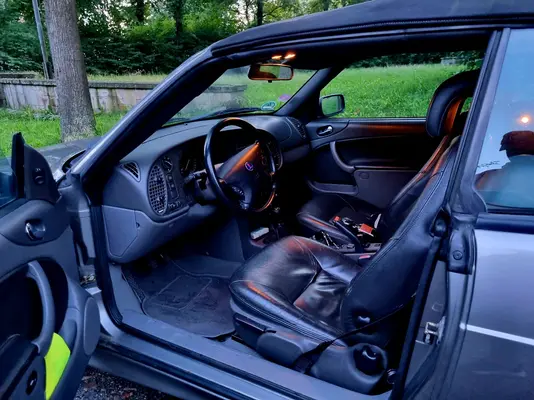

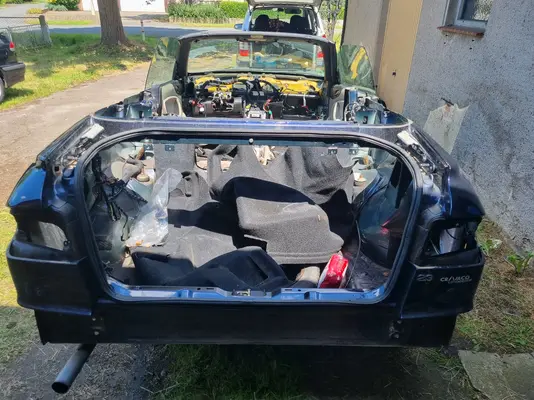

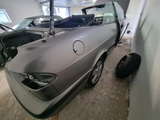

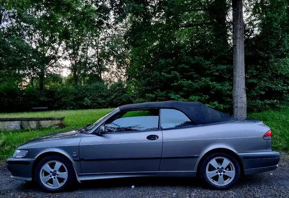

Moin, repariere und schlachte 9-3 und 900 II Cabrio YS3D. Kenne jede jede Schraube und jede Macke, von daher helfe ich gerne...
