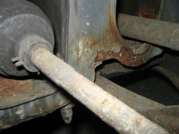

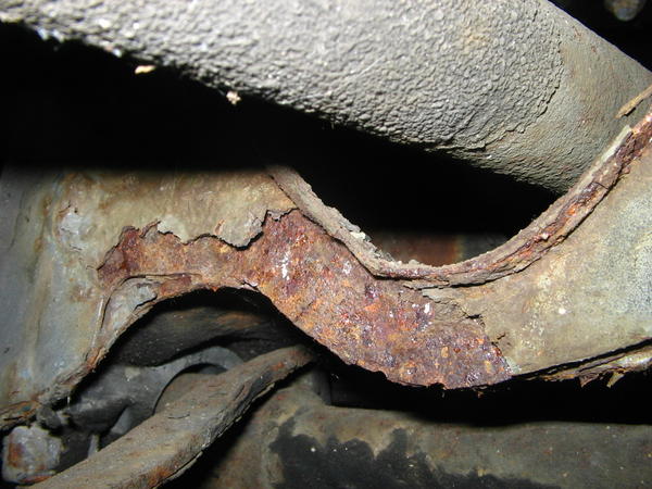

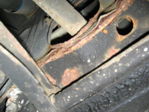

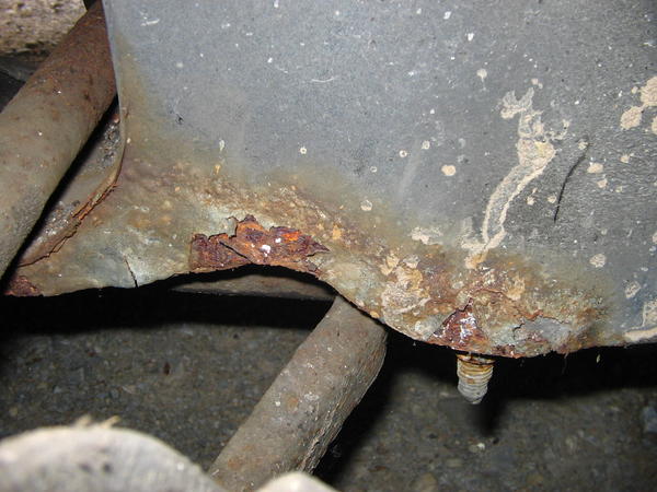

Es gibt da ja auch noch den Grummel - der wird morgen nach gut einjähriger Standzeit unter freiem Himmel in seinen Scheunenplatz geschafft. Ich hatte den Wagen zwischendurch einmal auf der Bühne, mir ist es aber fürs Erste zu viel gewesen... Endspitze Fahrerseite ist nötig, Beifahrerseite evtl. Ansonsten habe ich gerade bei den AWTs nochmal etwas härter geklopft und geschaut - und bitte um Rat:
Das ist der rechte (beifahrerseitige) Achswellentunnel. Der linke sieht noch etwas besser aus. Sind beide bisher ungeschweißt, der Wagen auch noch nicht weiter konserviert worden.
Womit behandle ich da am besten, um die derzeitige noch halbwegs vorhandene Substanz zu bewahren, bis das Projekt komplett angegangen wird (in diesem Jahr bestimmt nicht mehr)? Scheunenstellplatz ist staubig und trocken, bei mir stand er bisher ein Jahr draußen.
Durch scheint mir da noch nix, ich bin aber auch noch nicht mit Hammer und Meißel rangegangen - muss ja auch nicht.
Fluid Film und solches Gel habe ich noch, allerdings frage ich mich, ob das da so angebracht ist...
Ich danke Euch schonmal. :-)
Rat:
Beide Seiten komplett erneuern.
Würde ich auch so sagen. Alternative, wenn Ebbe in der Kasse: Trocken abstellen und mit Kriechöl fluten... Dann machen. Kommt in etwa auf's gleiche raus. Unkonserviert hält das noch zwei Jahre, dann ist das Blech weg.
Alles klar, damit bin ich zufrieden und brauche also keine Angst haben, dass es noch schlimmer werden könnte... wenn's schon schlimm genug fürs Erneuern ist, dann nimmt das etwas Druck aus der ganzen Sache.
(sehe nur keine Not, das jetzt zu tun, wenn dann die Karre bloß steht und das wieder zu gammeln beginnt, auch wenn's gut konserviert ist)
In diesem Stadium würde ich das Geld für Kriechöl sparen und dann später für die sowieso notwendige Reparaturschweissung einsetzen.
