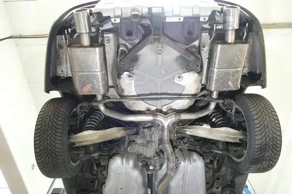

So,
Mein saab hat frischen TÜV erhalten.
Der Diesel-Gestank stammt höchstwahrscheinlich von einem Riss im Abgasrohr.
Werkstatt hat zuvor den Motor abgeklemmt und auf Undichtigkeiten geprüft = nix!
Der Tüv-PRÜFER hat dann den feinen Riss entdeckt.
Den hab ich letzte Woche schweißen lassen und beobachte das ganze aktuell.
Der Gestank lässt aber schon nach.
Euch allen schöne Weihnachten
Prima!
Wo genau war der Riss?
Flexrohr vor Partikelfilter?
IMG_6116.thumb.webp.ededa163f63e4dd68111bd9a6e2ae359.webpIn der Gabelung vor den endtöpfen
