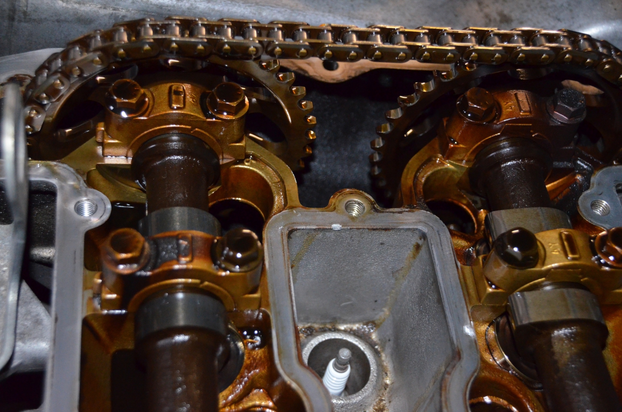

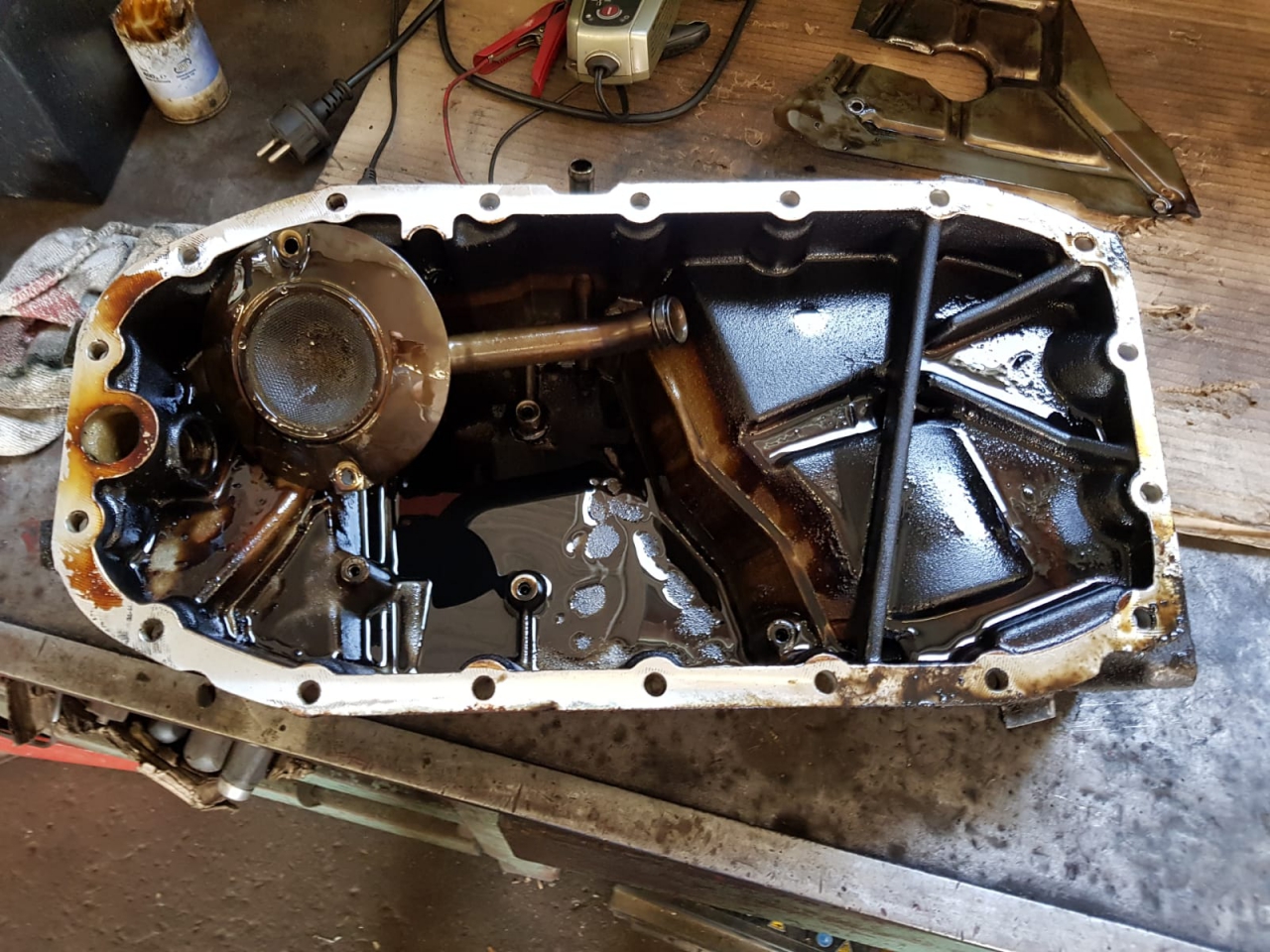

Müßte man mal schauen, welche Öle besonders hohe Reinigungswirkung haben.
Vor einer Weile wurde dahingehend oft Mobil1 0W40 genannt. Keine Ahnung ob das noch zutrifft. Bei so Reinigungszusätzen bin ich ehrlich gesagt skeptisch.
Nach wie vor halte ich eine Motorzerlegung für die effektivste Variante, um Ablagerungen nachhaltig zu entfernen. Wenn der Motor aber grundsätzlich okay ist und nicht total verschlammt ist, würde ich nur eine Ölwannen-Reinigung machen und dann 3 bis 4 Mal ein stark verkürztes Ölwechsel-Intervall mit einem "gut reinigenden" Öl veranschlagen. Wenn das nicht reicht, war es eh schon zu spät und vorgenannte Variante wäre nötig gewesen.
