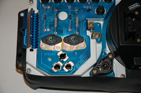

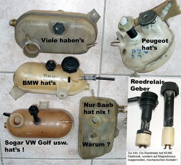

So machen's andere Hersteller:
http://img.photobucket.com/albums/v164/obsi2000/Kombi.jpg

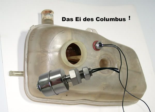

Und hier ist es, das "Ei des Globalplayers" Gerd Kolumbus, sprich Kühlwasserstands-Warngerät:
1. Es warnt zuverlässig und mechanisch dauerhaft vor Zylinderkopfdichtungs-und Motorschäden schon bei minimalem Absinken des Füllstandes im Kühlwasserausgleichsgefäss, lange BEVOR Überhitzung entsteht !
2. Einbauzeit (je nach Geschick) 5 bis 15 Minuten.
Lediglich ein 10mm Loch ist von oben ins Gefäss zu bohren, das Gewinde durchzustecken und zwischen zwei  absolut dichtende Gummischeiben festzuschrauben.
3. Angezapft/doppelbelegt wird die in jedem Saab 901 bereits vorhandene Leitung vom Bremsflüssigkeitegefässdeckel zur Warnlampe in den Armaturen, (die erhält dann eine Doppelfunktion !), oder (bei ABS), die Leitung vom Öldruckschalter zur Armaturen-Warnleuchte. Beide anzuzapfende Leitungen sind maximal nur ca. 20 cm vom Kühlflüssigkeitsgefäss entfernt.
4. Hergestellt werden die "Eier" in China bei Fa. Wuhua Qi in Tingdezhen City und 3 Stück (bei grösseren Stückzahlen wird's vermutlich billiger) kosteten mich per Luftpost direkt nach Abensberg knapp 50 Euro...
5. Gut, gell ? ;-)))
Grüsse Gerd B.
PS: Sollte hier zufällig jemand die absolut sinnvolle Nützlichkeit einer solchen, nachträglich eingebauten Warnvorrichtung zwecks möglichst langem Werterhalt seines Schätzchens erkennen (oder gar begreifen), so möge er sich diesbezüglich bitte an mich wenden... *g*
WISSET: Das Gerät bewirkt KEINE Leistungssteigerung wie z.B. Ladedruckerhöhung, APCbox-Killertuning, Wasser-Lachgaseinspitzung usw.; dafür könnte Ihr Motor "evtl." länger leben... ! *g*

http://img.photobucket.com/albums/v164/obsi2000/Schwimmerwarnschalter-h.jpg
Bis auf die Doppelbelegung der Ölduckwarnleuchte (!) bei ABS finde ich es sehr schön, vielleicht sollte man eine eigene Anzeige basteln...?
...na Kontrollleuchten gibts ja noch genug...;) z.B. die nette shift-up Leuchte, die ja wohl bei den meisten von uns unbelegt sein dürfte...
hm..ob hochschalten bei Kühlmittelmangel wohl die richtige Maßnahme ist....?
