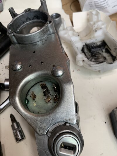

Juni 28, 20241 j Autor ….so, habe die Mittelkonsole ausgebaut, den Schalthebel demontiert, das Zündschloss und ein Rückwärts Lichtschalter von den Kabeln befreit und die Dreiecksschrauben gelöst…..nun weiß ich nicht, wie der Zündschlossträger ausgebaut wird ……hängt ja noch das Schaltgestänge dran……..was muss noch ab?!
Juni 28, 20241 j ….so, habe die Mittelkonsole ausgebaut, den Schalthebel demontiert, das Zündschloss und ein Rückwärts Lichtschalter von den Kabeln befreit und die Dreiecksschrauben gelöst…..nun weiß ich nicht, wie der Zündschlossträger ausgebaut wird ……hängt ja noch das Schaltgestänge dran……..was muss noch ab?! Die 2 langen Durchgangsschauben rausdrehen.

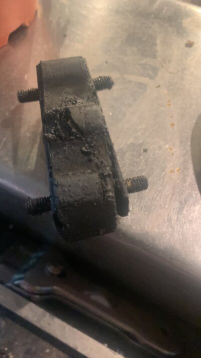

Juni 28, 20241 j Autor Zündschlossträger gereinigt und geschmiert.Wieder drin….nix blockiert…. Sonntag kommt der Silentblock dran… Einstellungen mit 3 Gang und 6mm Bohrer in beide Löcher ist bekannt…. Mal sehen ob es klappt
Juni 30, 20241 j Autor ….war der Silentblock….. ausgetauscht und justiert, da kann man auch wieder in den Rückwärtsgang schalten…. Gruß Thomas
