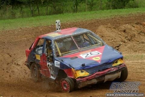

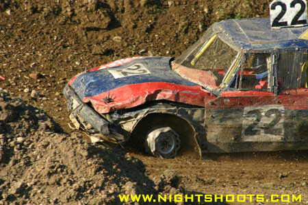

die Beanspruchungen im Stock-Car-Sport sind zugegebenermassen etwas heftiger als im Strassenverkehr,
dadurch werden uns aber auch eventuelle Schwachstellen am Auto in unserem Sport wesentlich deutlicher vor Augen geführt.....
daher ohne Theorie und Berechnung, nur Erfahrungswerte aus der Praxis :
Vertrauen in Berechnungen ist gut, aber Felge mit Zentrierring ist besser......:cool:
das auf den Fotos gezeigte hätte jedenfalls ohne Zentrierring mit kurzfristigem Verlust der Felge geendet !

Das ist NICHT (!) persönlich, aber wenn ich solche Fotos sehe wird mir schlecht... warum werden bei solchen Rennen nicht einfach zeitgenössische Massenautos verprasst (KIA, Hyundai, Polo, Passat....)...
Keine Sorge, fange keine erneute Diskussion an, und Stockcar ist ein netter Kerl, keine Frage. Aber sowas kann ich nicht gut sehen...
warum werden bei solchen Rennen nicht einfach zeitgenössische Massenautos verprasst (KIA, Hyundai, Polo, Passat....)....
ganz einfach, weil die Massenware dazu serienmässig viel zu wenig aushält...
von der Motorleistung mal ganz abgesehen......
und es werden ja nur die verwendet, bei denen eine Rettung aussichtslos war !
