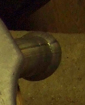

So sieht der Flansch aus....mit dem Auspuff hinten dran ;-)
...also einige hier kennen die Ringe wohl. Nur vom Material her sind die bei mir eingebauten eher knallhart. Das kann wohl der Grund sein warum das nicht richtig dicht wird. Habe schon mehrmals nachgespannt. Ist dann nes Weile dicht und fängt dann wieder an abzublasen.
Also ich glaube ich baue den Mist aus und probiere ohne. Meldung gibt's dann.

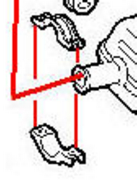

Sprecht ihr von solchen Verbindungen (hoffe, die Schelle ist zu erkennen)?
Die sind definitiv ohne Dichtung dicht zu kriegen, die werden durch die gewölbte Form der Schellen gegeneinandergepreßt, ggf. hilft etwas Montagepaste!
