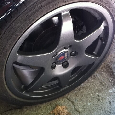

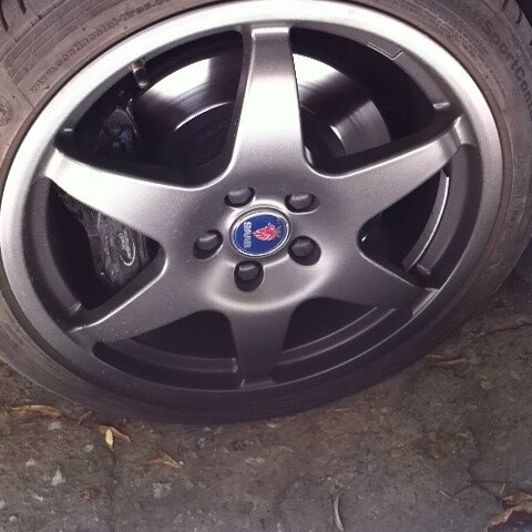

Hier mal ein Bild von den Hirsch Felgen.
sehr schön. Schön, dass Du Deinen Viggen immer wieder so professionell instandsetzen lässt. Wieviel KM Gesamtfahrleistung hat er eigentlich jetzt?

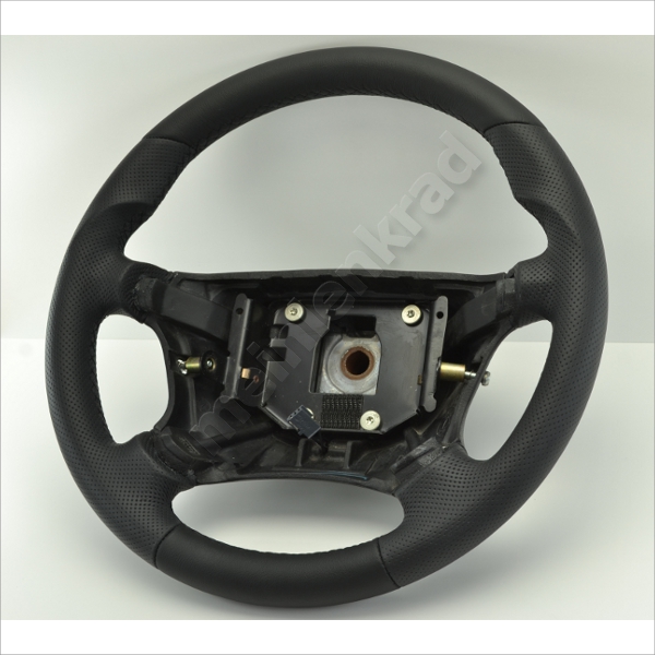

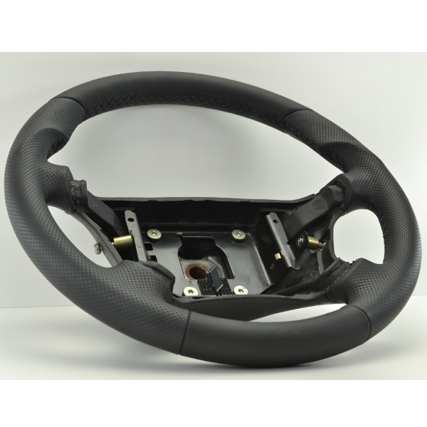

Ich habe ein neues Lenkrad anfertigen lassen.:smile:
Jetzt muss Ich mal sehen wie Ich es selber montiere......:questionmark:
Sieht gut aus!
Da habe ich meins auch her.........sehr gute Arbeit........
- - - Aktualisiert - - -
Hast PN.............
Danke Thomas

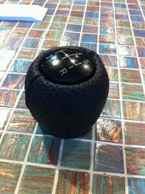

So jetzt habe Ich den alten Schaltknauf selber mit neuem Leder bezogen.
[ATTACH]74858.vB[/ATTACH]
Cool!
Bei meinem hat sich auch schon das Leder ziemlich abgenutzt / abgelöst. Wie bekommt man den ab? Und wie geht das mit neu beziehen?
Danke & Gruß,
Erik
Hallo erik,
ganz einfach geht es. Ich habe ein bisschen daran gezogen und gedreht, dann ging der Schaltknauf ohne die innere weise Halterung ab. Unten fällt noch der innere Ring ab
Das Leder an den Nähten auseinander schneiden, Schablone erstellen und das neue Leder ausschneiden. Ich habe das einem Schneider gegeben um es zu Nähen.
Den Lederbezug dann vorsichtig über den Schaltknauf gezogen, darauf achten das die Nähte in der Spalt vom Knauf kommen, oben und unten in der Innenseite geklebt und dann wieder über die Halterung gezogen. Den unteren ring wieder rein geschoben und die Kappe oben mit Epoxidkleber wieder angebracht.
Alles klar. Danke. :smile:
