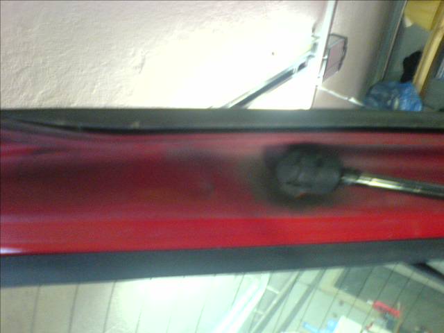

prüf mal, ob evtl. Wasser in der Heckklappe ist (nur ein bisschen aufmachen, dann die Gummistopfen an der unteren Kante aus den Abläufen entfernen)
ich habe die Innere Abdeckung von der Heckklappe abgenommen und da ist alles trocken. im Bild ist der Übergang von der Scheiber zur abdeckung zu sehen, da zwischen tropft es.

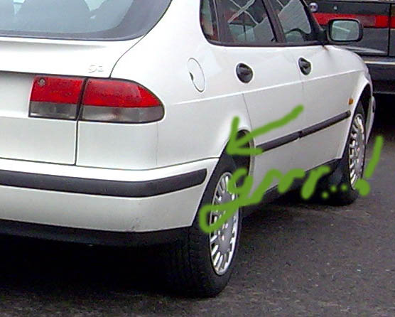

Ich hatte/habe bei meinem 9-3er auch Wasser im Kofferraum, auf der rechten Seite. Habe erst nach langem Pröbeln und Suchen die undichte Stelle entdeckt > der Vorbesitzer hatte vermutlich mal nen kleinen seitencrash, seit da ist da bei den schweissnähten beim Rad (siehe Pic) ein Riss! bei Regen spritzt also Wasser beim Fahren vom Radlauf rein...Ich werd mich diesen Frühling um die undichte Stelle kümmern müssen; das provisorisch reingespritzte Silikon hat das Problem leider noch nicht ganz behoben.. Weiss da jemand nen Tip, auch bezüglich Rostgefahr, die behandelt werden müsste??
