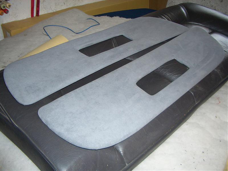

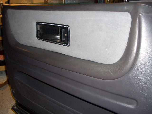

Habe das bei mir so geloest!
Unterfuettert mit 1cm Schaumstoff, die vorderen nur getackert, die hinteren werden geklebt.
Mir gefaelt das hellere Alkantara sehr gut, erinnert mich an die fruehen 900erter .
Gruesse und schoene Feiertage
Gufy

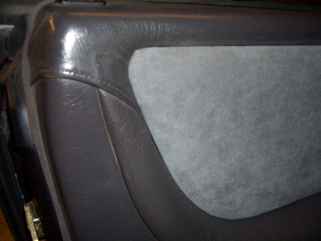

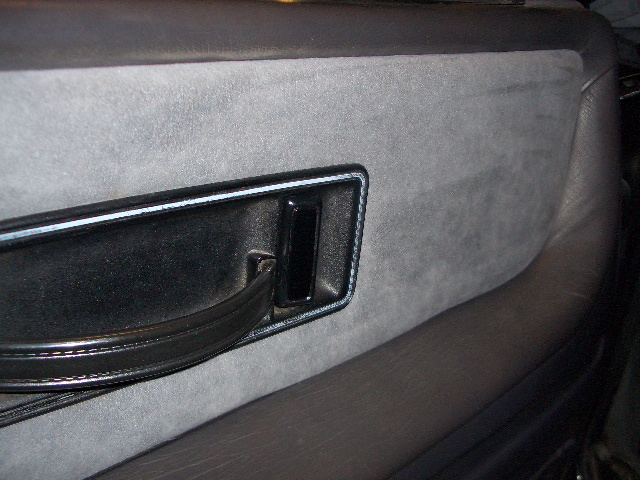

Vielleicht noch ein Hinweis für Selbermacher:
Beim Bezug mit etwas dickerem Polsterleder ist es notwendig, die Trägerplatte etwas nachzuarbeiten um eine bessere Passform zu erreichen.
Ich habe den vorderen und hinteren Rand der Türteile jeweils um ca. 3 mm
abgeschliffen.

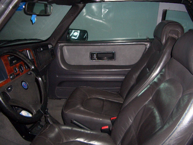

Habe sowohl beim AuCab (v.&h.) als auch der Semmel (v.) die Teile mit kaschiertem, schw. Stoff bezogen.
Die 'Altteile' waren mir etwas zu sehr in's lila geschossen und Leder wollte ich dort nicht auch noch haben (Türverkl. ohnehin jeweils mit Lederkanten). Gefällt mir so sehr gut und paßt meiner Ansicht nach prima zu Außenfarbe *grins*
