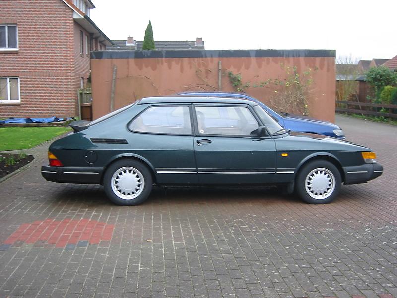

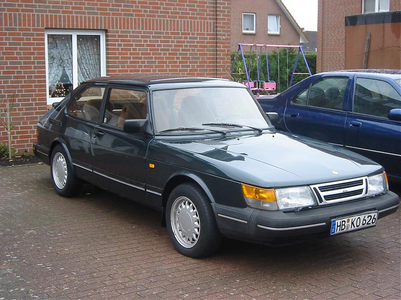

Dann durch Genosse Zufall wurde ich auf einen scarabäusgrünen 3-Door '91er 901 2,1 16V bei Autoscout24 aufmerksam. Der sollte aber zuviel kosten. Dennoch entschlossen wir uns den Wagen kurzfristig mal zu beaugapfeln, zumal der Wagen nicht allzuweit weg war. (Bremen)
Nach dem der Termin gemacht wurde, ergab die erste Aufnahme folgendes:
Ein Radlager sowas von tot, dass muß schon kunterbunte Anlauffarben haben.

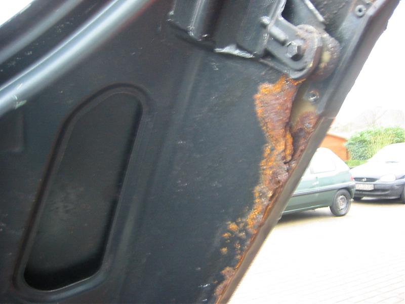

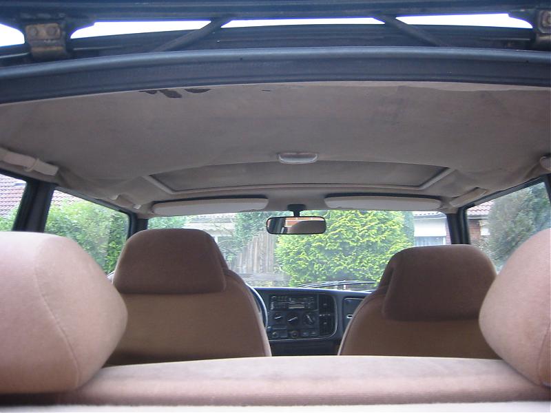

Die Spur stimmt nicht (sehr gefühllose Mittellage), Servopumpe ölt sich einen Wolf, Rost an der Haube und Tür rechts, Himmel ist "Flasche leer" und die Reifen sind scheinbar aus Marmor....dafür aber vorn abgefahren.
Dafür steht auf der Habenseite:

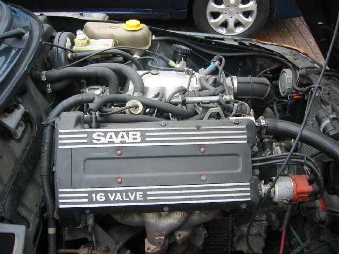

Leise Vorderachse (Traggelenke etc.), saubere AWTs, komplett überholter 2.1 Liter Motor mit neuem Kopf und neuen Kolben (Werkstattnachweis!), sauber schaltendes Getriebe und ausser das der Wagen etwas schmutzig ist ein ordentlicher Allgemeinzustand mit eSD, Scarabäusgrün, beiges Velours, Radio Trollhättan II,
AHK, Dachträger inkl. Fahrradträgersystem, neuer Auspuff und so weiter.
Naja, der eigentlich für den Zustand viel zu hohe vierstellige Betrag konnte dann auf einen für mich akzeptablen hohen dreistelligen runtergehandelt werden. Nachdem ich bei meinen Schraubern des Vertrauens angerufen habe und noch andere Quellen nach ihrer Meinung befragte, riet man mir zum unverzüglichen Kauf und man wurde sich handelseinig.
Ich hab den Wagen dann seeeeehr vorsichtig in sein neues Heim geführt, weil das Radlager wirklich übel ist. Ich wollte nichts riskieren. Das Auto hat scheinbar eine gesunde Thermik. Kühlertemp. ist schön in der Mitte geblieben.
Bremsen packen ordentlich. Kühler scheint neu, da der Wagen auch mal einen Unfall hatte. (Erkennbar durch schief eingesetzte Scheinwerfer
Dann zuhause erstmal den "Grufti"-Check: 19er Nuss und Getriebeöl prüfen....üblicherweise nur noch peripher vorhanden. Allerdings forderte der 901 sein erstes Opfer. Da der Wagen zum ersten heimischen Checks auf Auffahrrampen stand, hatte ich eine etwas unglückliche Körperhaltung. Jedenfalls gab die Getriebeschraube urplötzlich nach und ich schlug mir mit der eigenen (!) Faust und der Knarre ins eigene Gesicht. Einige Absplitterungen am Schneidezahn und des Eckzahns waren die Folgen. Ich wusste angesichts dieses Slapsticks nicht ob ich erstmal den Schmerz verdauen oder laut loslachen sollte. Irgendwie war's eine Mischung aus beiden. (Samstagabend noch einen zahnärztlichen Notdienst besucht und mich erfolgreich selber raparieren lassen. Alles wieder okay!).
Nun ja, ich hab also erstmal Motoröl ins Getriebe gekippt, damit er den Weg in die Werkstatt übersteht. Irgendein Öl ist besser als kein Öl! (Das Getriebe macht übrigens keinerlei verdächtige Geräusche und lässt sich sauber schalten,...dem Herrn sei's gedankt!). Dort wird dann der Schaltwellensimmering getauscht und das ordentliche Getriebeöl eingefüllt.

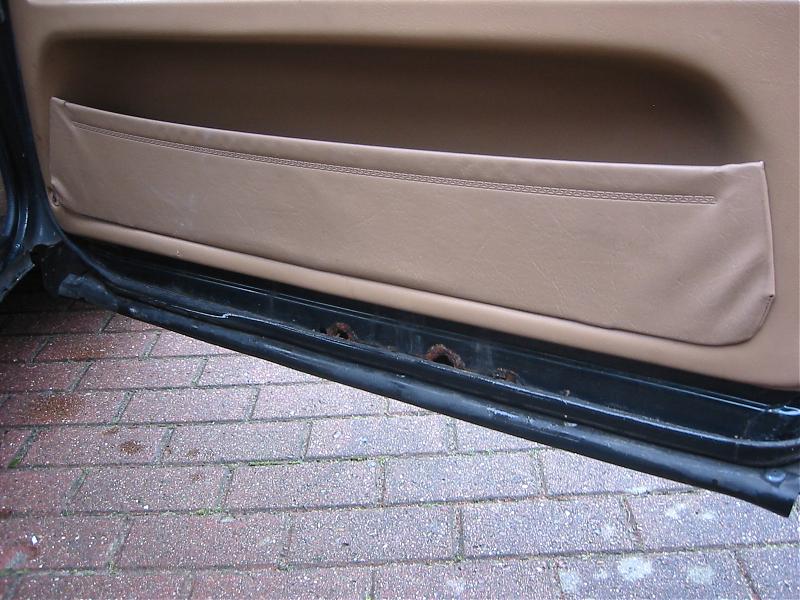

Momentan steht nun das Auto entkernt in der Garage. Fast die gesamte Einrichtung ist erstmal in Wohnung verbannt worden um sich dort einer gründlichen Reinigung zu unterziehen. Heute kommt der Himmel raus und das Schiebedach. Unter der Rückbank hab ich eine Kindergartengrundausstattung gefunden. (Buntstifte, Lollis, Plüschtiere, Spielkarten, kleine Wirbeltiere.....)

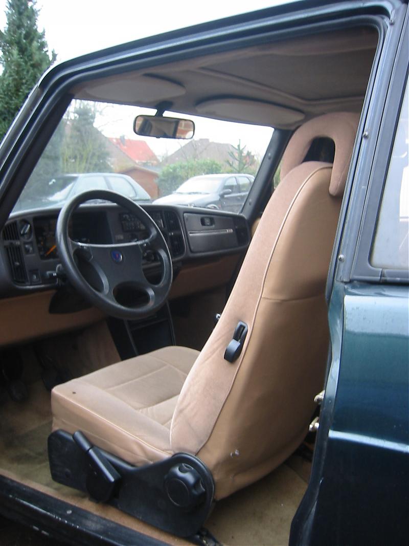

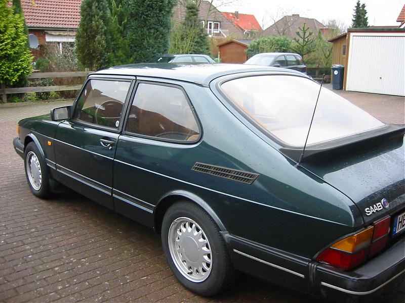

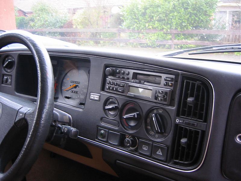

Noch'n paar Bilder.....

Für alle die's genau nehmen. Die Roststellen an der Haube und der Tür werden erstmal provisorisch ausgebessert und werden keinen Anpruch auf Perfektion haben. Das kommt irgendwann mal später. Erstmal muss er wieder ordentlich geradeaus laufen können und den größten Teil seiner Betriebsmittel bei sich behalten. Technisches Wohl geht eindeutig vor!

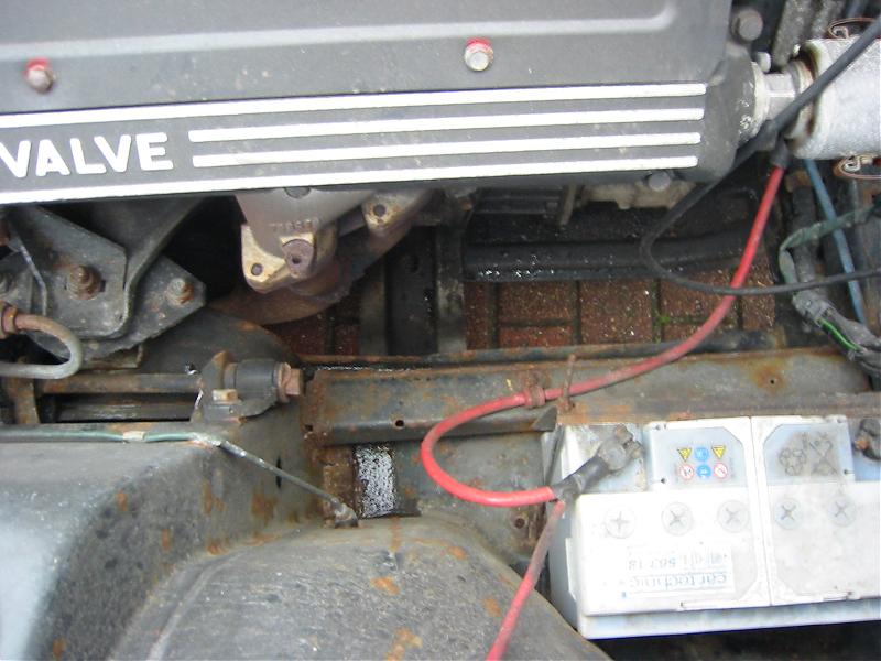

By the way, wie sieht eigentlich der Batteriehalter aus? Ist der geschraubt? Ich hab das dumpfe Gefühl das meine Batterie irgendwie nur doof auf dem Karosserieblech steht und der Haltesockel völlig fehlt. Ham'se wohl dach dem Zurechbiegen nach dem Unfall vergessen wieder einzubauen. Diese Töffel.....

1) Das ist doch so ein Blech mit zwei seehr langen Schrauben, die unten eingehängt werden. Das Blech (abgekantet) wird dann an (Abkantung über) die Batterie gelegt und mit den zwei Flügelmuttern festgeschraubt. Die Langschrauben sind unten abgebogen (Art Halbkreis / Haken)

Ja, der Bügel ist da und die beiden Gewindestangen auch, aber muß die Batterie nicht irgendwo auf einem Halter stehen???? Die ist doch nicht einfach so mir-nix-dir-nix auf das Kaorsserieblech gestellt, oder? Ich kann mich nicht mehr daran erinnern wie das bei meinem 16S war.
Ahh, das meinst Du. Doch sicher (suche benutzen :biggrin: :biggrin: :biggrin: ).
Da war doch vor ein paar Tagen (1-2 Wochen) ein thread draüber. Ist so ein geformtes Blech.....
#Hier!!!
http://www.saab-cars.de/showthread.php?t=12386&highlight=Batterieblech

Beim 900er Sauger steht die Batterie tatsächlich "nur so" auf der Bitumenmatte des Karosserieblechs ganz ohne zusätzlichen Sockel.
Nööö (:smile: )
Hmm und was war das hier?
edit: Nur der Turbo hatte so ein Blech?

@turbo9000: DER gehört zum 900 Turbo.
Wieder was dazu gelernt..
Warum eigentlich das Teil nur im Turbo? (Wo eh schon weniger Platz ist...)
Hitzeschutz für die Batterie, oder irre ich da?
Unten?
Dafür ist doch das senkrechte Blech, dass mit den beiden langen Schrauben befestigt wird da...
