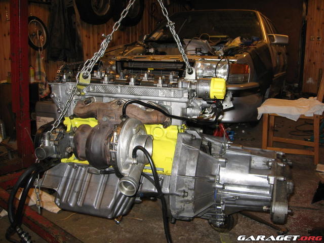

Monsterturbo im 9000
der saugt bestimmt gut was weg !!!!!!!!!!!
Was sind die Folgen, ausgedrückt in Pferden, Beschleunigung, Ladedruck und Adrenalin??

hab was von 473 PS gelesen.
ZKD adeeeeeeeeeeeeeeeeeeeeeeeeeeeeeeeeeeeeeeeeeeeeeeeee...
Hmm stellt sich die Frage, wie lange diese Leistung aus dem Motörchen zu holen ist. Andererseits zeugt es von der Qualität der Saab Motoren. Gab mal einen Rover Benziner Turbo - 200 PS aus 2 Liter - allerdings ging bei dem Motor absolut nix mehr mit Tuning - sonst schmolzen die Kolben weg...
Das Ansprechverhalten wäre auch mal interessant....
och, zwischen 4-6000 bestimmt nicht schlecht....:hmmmm2:

Naja ist finds persönlich ziemlich abartig,aber es könnte schon Hand und Fuss an der Sache sein.
Hallo, ich glaube dass auch mit dem Serienturbo annähernd dieselbe Leistung erzielt werden könnte, LadeDRUCK ist entscheidend, der hat dann seine Grenzen nur mehr bei der ZKD und der Temperatur im Brennraum, nur Turbovergrößerung bringt Nachteile von unten heraus, da der Riesenturbo erst bei rel. hohen Drehzahlen schaufelt, dannn aber määächtig !
Nicht umsonst werden bei versch. Herstellern schon mehrere kleine Turbos in Serie geschaltet !
Bei einem meiner Versuche im Stockcarsport habe ich den Ladedruck bis 1,8 gefahren, da schmelzen dann trotz Gemischanreicherung die Kolbenkanten weg und man sieht im eingebauten Zustand die Kolbenringe !!!

Aha, das Leistungsdiagramm gibt Aufschluß: vor 4000 U/min passiert nicht viel, aber bei knapp 5000 U/min treten einem fast 550 Nm ins Kreuz. Wie das mit einer Saab Vorderachse gehen soll weiß ich nicht. Getriebe sollte man ein paar parat liegen haben; auch Renngetriebe...
Mit dem Serienlader dürfte diese Leistung nicht Ansatzweise machbar sein - sie erreichen bei derartigen Drehzahlen nicht mehr die benötigte Luftmenge mit dem nötigen Druck. Das Drehmoment könnte man eventuell schaffen wenn man das Bypassventil festschweißt... ;-)
