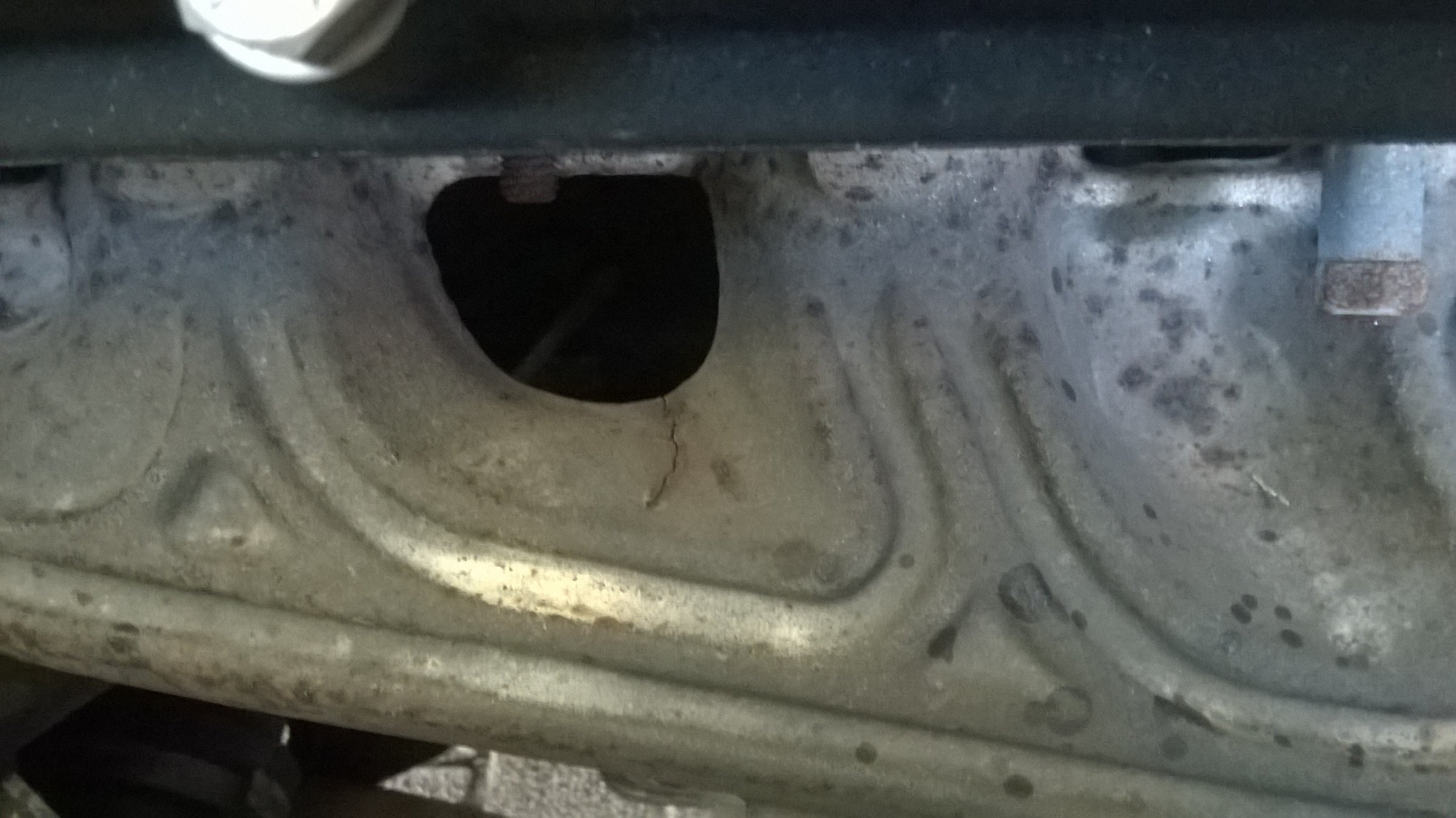

So, nun hat mich das Thema "Riß im Krümmer" auch ereilt!
Ist er nur sichtbar aber noch dicht? Dann lasse ihn wie er ist.
So sieht das da aus. Wenn nach dem Winterlager der Motor läuft, werde ich dann sehen, ob der Riß durchgeht.
[ATTACH]159261[/ATTACH]
Es geht ums Hören
:redface:
Es geht ums Hören
Da ich keine Riß-Erfahrung habe, weiß jetzt beim besten Willen nicht, wie er dann klingt.
:redface:
Dasn hört man, wenn der undicht ist.
Aha...
Aha...
Wenn der Kalt ist hört man das recht deutlich.
Es ist eine "art" Tackern. Wenn Du die Motorgeräusche Deine 900ers kennst, hört man eigentlich den Unterschied.
Auch bilden sich neben dem Riss Ablagerunden.
Wenn der ganz kalt ist, drückt es da meist auch Wasser (Kondens) raus. Das sieht man aber nur unmittelbar nach dem Start (wenige Sekunden). Am Besten von einem anderen starten lassen und bepbachten.
Das ist doch selbsterklärend, sobald die Haube mal auf ist.:cool:
