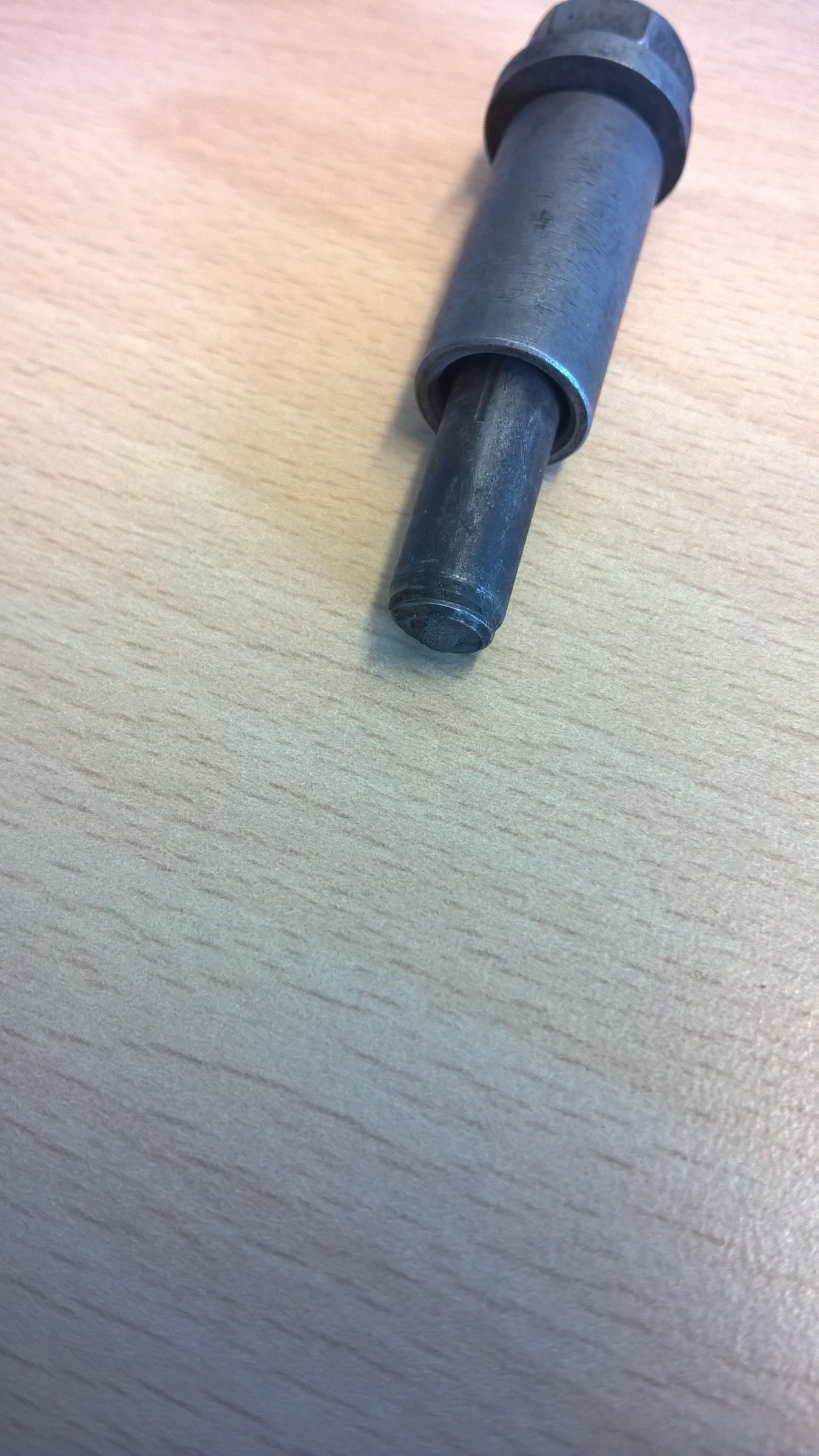

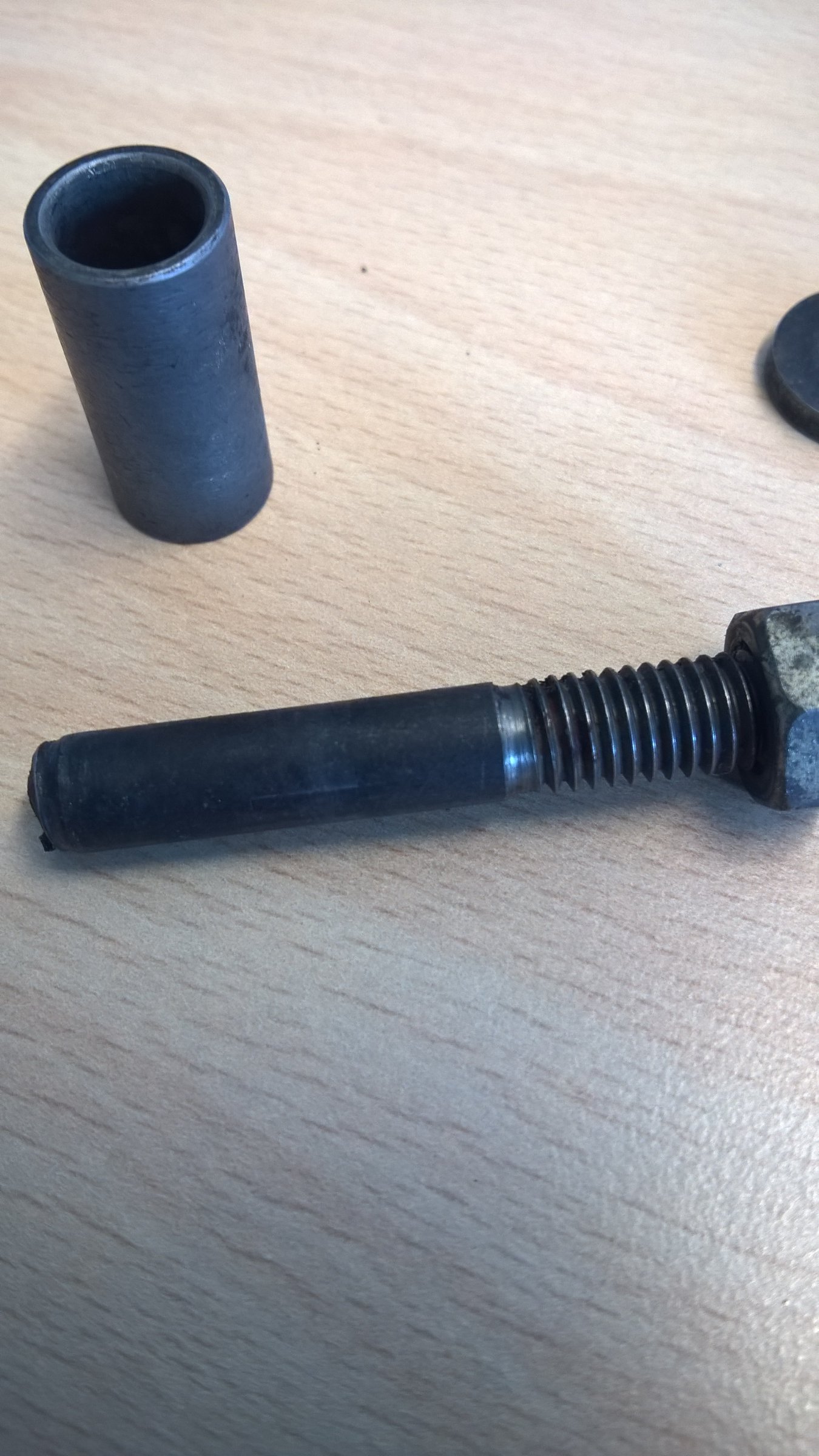

Das ist der kleine Lümmel, der mir nun die Zeit klaut
2.thumb.jpg.77f9934d8fe75a7aab26af449992269a.jpg 1.thumb.jpg.575272bbe361c5903892c525f125a8b0.jpg
Gefunden durch Endoskop; hatte sich gut versteckt.

Wenn du ihn so wie abgebildet rausgeholt hast, ist das doch nur das abgebrochene äußere Ende - das lustige Stück erwartet dich dann erst noch... ?! :redface:
:laugh: Genau, die inneren Werte sind die entscheidenden :biggrin:
Ideal wäre ja das abgebrochene Stück wieder hineinstecken, den E-Schweißer vorne draufhalten und mit voller Pulle wieder verschweißen :smile:
Nein, habe nicht geraucht :bandit: nur ein wenig kreativ geträumt :rolleyes:

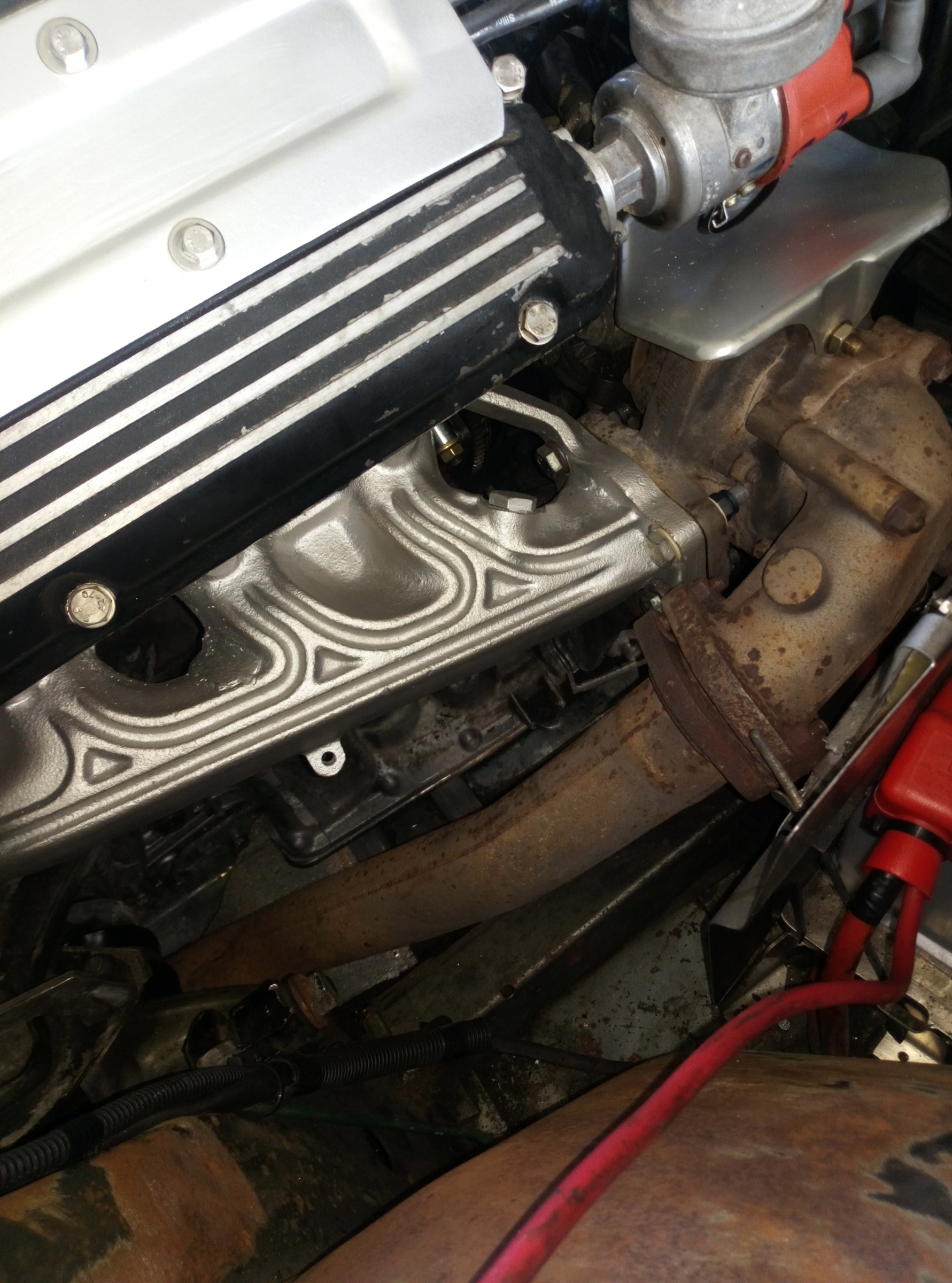

So, der TÜV hat gestempelt:top: Der Prüfer - selbst Oldiefan - war angetan. Alle Stehbolzen ließen sich relativ leicht herausdrehen. Der Kollege hat ein Loch in den Stumpf des Bolzens gesetzt, Torx-Bit rein und raus. :smile:DSC_0032.thumb.JPG.fac0e42eb03b27a442a493286726d962.JPG
