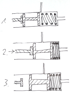

Beim Tritt aufs Pedal wird der im Zylinder befindliche Doppelkolben nach vorn geschoben und quetscht die Suppe in den Geberzylinder. Lässt man das Pedal wieder los, wird der Kolben wieder zurückgeschoben. ...zuerst von der Kupplung und das letzte Stückchen von der Feder vor dem Kolben. Ich vermute also, daß bei mir infolge weicher und verquollener Gummiringe simple Kolbenklemmer auftreten. Ich hab mal eine stümperhafte Zeichnung gemacht, wie ich mir das vorstelle:
http://www.saab-cars.de/attachment.php?attachmentid=19614
1. ist der Ausgangszustand, 2. bei getretenem Pedal und 3. wie ich mir meine Panne vorstelle.
'Gewandert' ist der Kupplungspunkt vermutlich, weil sich bei jedem Tritt ein Teil der Suppe an den alten Gummiringen vorbeigemogelt hat und zur wundersamen Selbstheilung kam es dann, weil sich der Kolben wieder gelöst hat (z.B. beim Zuschlagen der Autotür). Kann das hinkommen?
Reparatursatz kostet 6,66€ bei Flenner, 75,43€ der ganze Zylinder. Ich hör auf Gerd und nehm den Reparatursatz (hab nämlich schon einen Auspuff auf dem Bestellschein zu stehen :redface:).

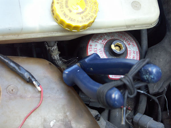

Weil ich keinen vernünftigen Stopfen für den Ausgleichsbehälter gefunden habe, habe ich den Schlauch einfach abgeklemmt:

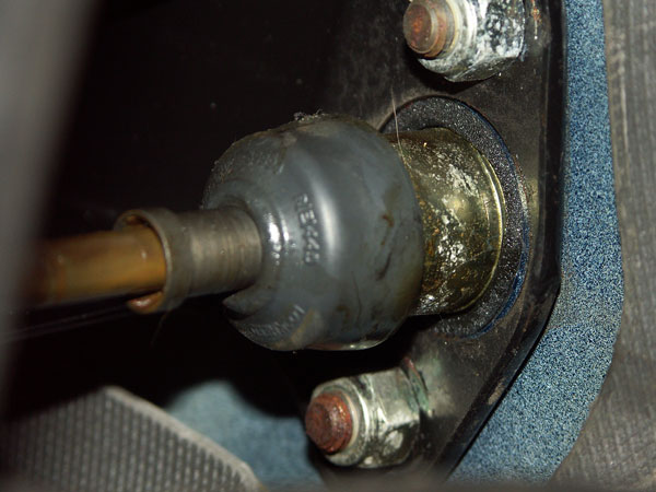

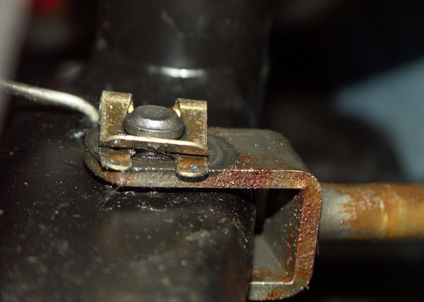

Und hier ist der Feind:
http://www.saab-cars.de/attachment.php?attachmentid=19782&d=1209296344

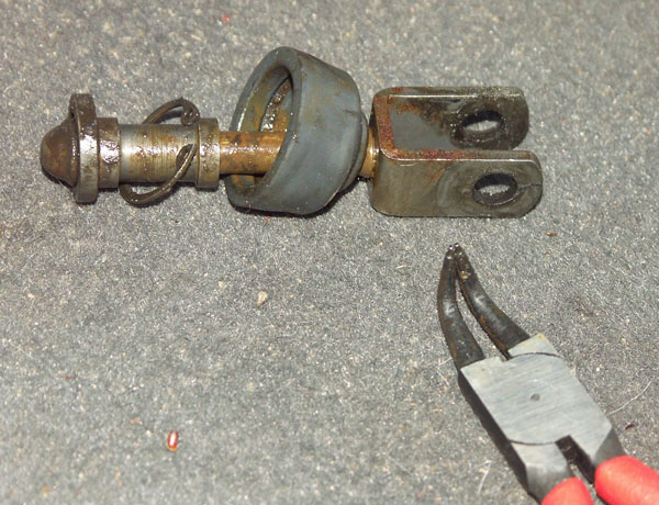

Nach Entfernen dieses Sicherungs-Clips kann man den Bolzen ziehen und damit das Kupplungspedal vom Geberzylinder trennen:
http://www.saab-cars.de/attachment.php?attachmentid=19783&d=1209296344

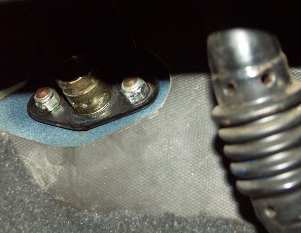

Als nächstes ist der Sprengring dran, der den Zylinder verschließt. Ein Sch...gefummel, weil man nichts sieht und die Arbeitsposition rückwärts im Fußraum zu liegen alles andere als bequem ist. Irgendwann geht er aber raus. Gedanken, wie um alles in der Welt man den später wieder reinbekommen soll, werden erstmal verdrängt. Auf ist auf:
http://www.saab-cars.de/attachment.php?attachmentid=19784&d=1209296344

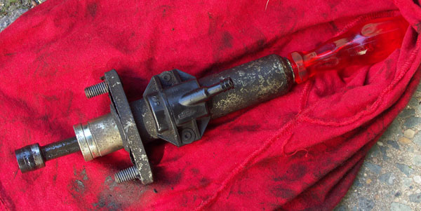

Hier hätte jetzt der Kolben rausploppen sollen. Klar daß meins zu den 20% der Autos gehört, bei denen das leider nicht der Fall ist:
http://www.saab-cars.de/attachment.php?attachmentid=19785&d=1209296344

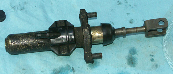

Es folgte also Plan B: Zylinder ausbauen und dem Kolben von hinten bzw. vorne mit einem (Torx-)Schraubenzieher helfen. Am Schwierigsten dabei war es, den 13er Schlüssel, der mir beim Abschrauben der Hydraulikleitung in dem Motoraum gefallen ist, wiederzufinden. Für die beiden selbstsichernden 13er-Muttern im Inneraum hätte ich vorher Ersatz besorgen sollen. Irgendwas fehlt halt immer. Werde ich aber noch ersetzen, ich schwöre! :biggrin:
http://www.saab-cars.de/attachment.php?attachmentid=19786&d=1209296344

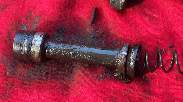

Der Kolben sieht so übel aus, daß man sich fragt, wie die Kupplung damit überhaupt noch funktioniert hat:
http://www.saab-cars.de/attachment.php?attachmentid=19787&d=1209296344
Die Krümel und Brösel waren auch alle im Zylinder. :eek:
http://www.saab-cars.de/attachment.php?attachmentid=19788&d=1209296344

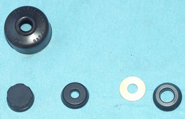

Hier das Zylinderpflegeset:
http://www.saab-cars.de/attachment.php?attachmentid=19789&d=1209296344
BTW: Kann mir jemand sagen, wofür das Teil unten links ist? Das habe ich übrig. :redface:

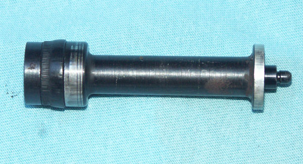

Jetzt sollte ein Bild kommen, daß den überholten Kolben zeigt. Das habe ich leider vergessen :redface: aber das ganze wieder aufmachen will ich nun auch nicht mehr. So sah es am Ende aus:
http://www.saab-cars.de/attachment.php?attachmentid=19790&d=1209296344
