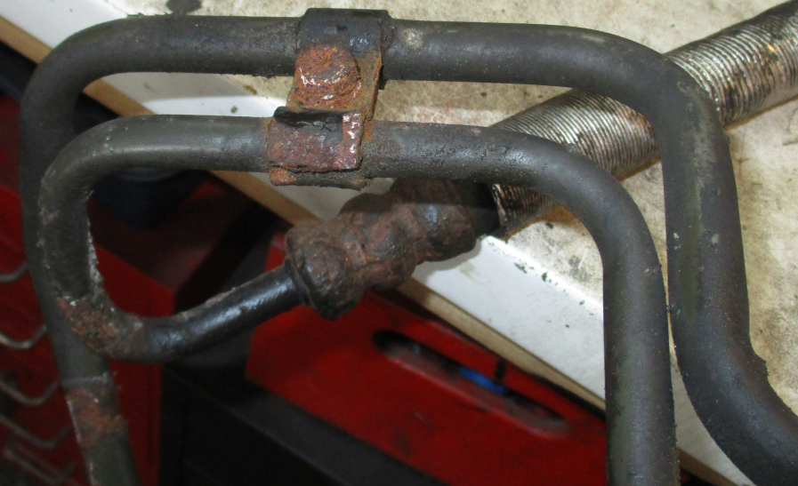

Desweiteren festgestellt, daß die 2016 eingebaute neue Servolenkungs-Leitung schon wieder so stakr verrostet ist, daß die wohl auch bald wieder neu muß. :eek:
Die andere Leitung oberhalb vom Kühler ist auch massiv rostig mittlerweile. Und einige Halter, die ich beim Einbau des neuen Motors Ende 2016 als neu verzinkte Teile eingebaut habe, sehen schon teilweise schon wieder aus als hätten sie 20 Jahre auf dem Buckel. Ebenso die Entrostung und Konservierung des Motorraums (z.B. Querträger unterm Kühler) - auch alles wieder massiv rostig. :rolleyes:
So langsam weiß ich nicht mehr, was man noch machen soll, um das alles in den Griff zu bekommen. Selbst die vielgepriesenen Mittel wie Owatrol usw. scheinen da keine längerfristige Lösung zu sein, wenn nach so kurzer Zeit die ganze Arbeit sich in Luft aufgelöst hat... asdf

Kann ich bestätigen, zwar noch weit von Durchrostung, aber schön war meine Servoleitung 6 Jahre nach der Erneuerung auch nicht wehr wirklich... Trotz regelmäßiger Fluid Film-Dusche.
Wo genau liegen diese Leitungen denn... bzw der Rostanfällige Bereich?
Sind das die Rohre die quer unten am Kühler verlaufen. Sichtbar bei demontierter Unterbodenverkleidung?
Ja, das ist der schlimme Bereich. Mein Foto zeigt den Bogen an der rechten Seite, wo die Leitung entlang des Hilfsrahmens nach hinten abbiegt

Genau, da unten quer unterm Kühler. Bei mir ist es ab der Stelle unterhalb vom Batterieträger, wo die beiden Hälften miteinander verschraubt sind, rostig. Und auch die Verpressungen sind schon sehr rostig.
wo es miteinander verschraubt und verklemmt ist, da sammelt sich halt alles Salz und alles Wasser gammelt mit viel zu viel Zeit... das würde ich richtig fett fetten... komplett einfetten.

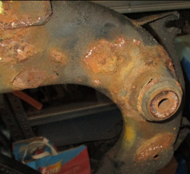

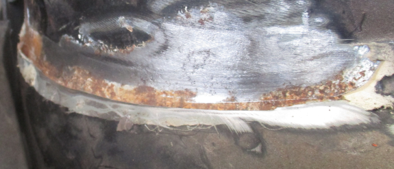

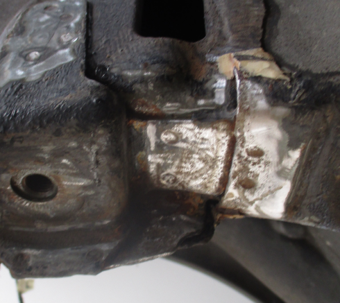

Was allerdings 2 Jahre ohne alle Maßnahmen ausrichten, sieht man an dem Hilfsrahmen meines 9-5, den ich in Erwartung der Komplettrevison, die sich aber dann so lange verschob, so lange nicht mehr behandelt hatte...
Blöd sind halt nur alle die Stellen, an die man nicht richtig rankommt, zum Entrosten und Streichen schon gar nicht, aber auch zum Konservieren mit Fett, wie die diversen Falze und Kanten im Motorraum.
