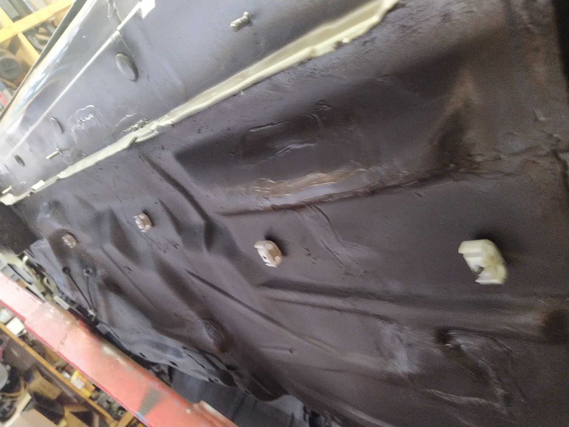

Heute habe ich noch 2 kleine Rostlöchlein entdeckt (Radlauf hinten rechts ca. 1x2cm und Mitteltunnel ca. 2x3cm). Rostigen Bereich heraus getrennt, neue Bleche werde ich dann morgen einschweißen.

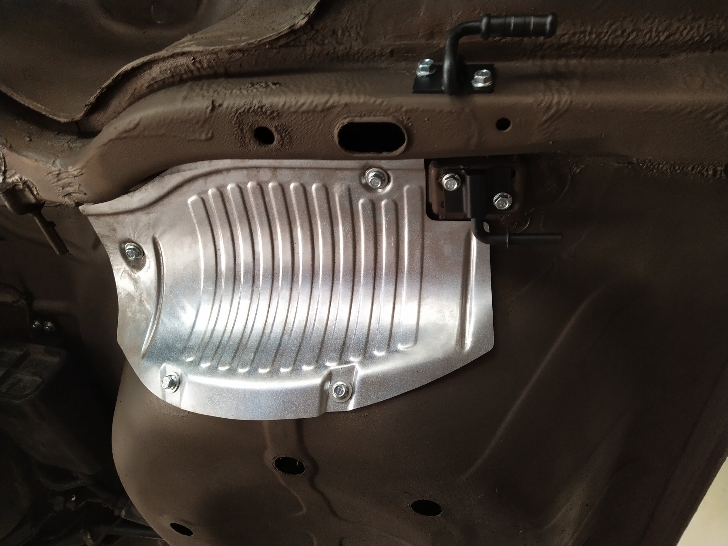

Unterm Kofferraum hinten links wurde ein neues Auspuff-Abschirmblech montiert. Und eine neu angefertigte Bremsleitung ab ABS-Block runter Richtung Hinterachse habe ich eingebaut. Müßte die Leitung für hinten links sein.Neue Bremsleitungshalter spendiere ich dann auch gleich mit.

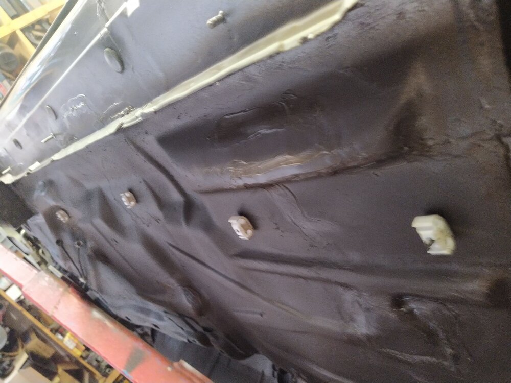

Und jetzt auch Mal noch Bilder dazu:
IMG_20220904_164021.thumb.jpg.fb2cd9de5a8ea20f8edbd449dde4354d.jpg IMG_20220904_164031.thumb.jpg.661a0a8cbbf62f85fbc8630c2cc3615f.jpg IMG_20220904_164039.thumb.jpg.d911a5254fa246225e72f262b74b4afa.jpg
[ATTACH]218032[/ATTACH] [ATTACH]218033[/ATTACH] [ATTACH]218034[/ATTACH]

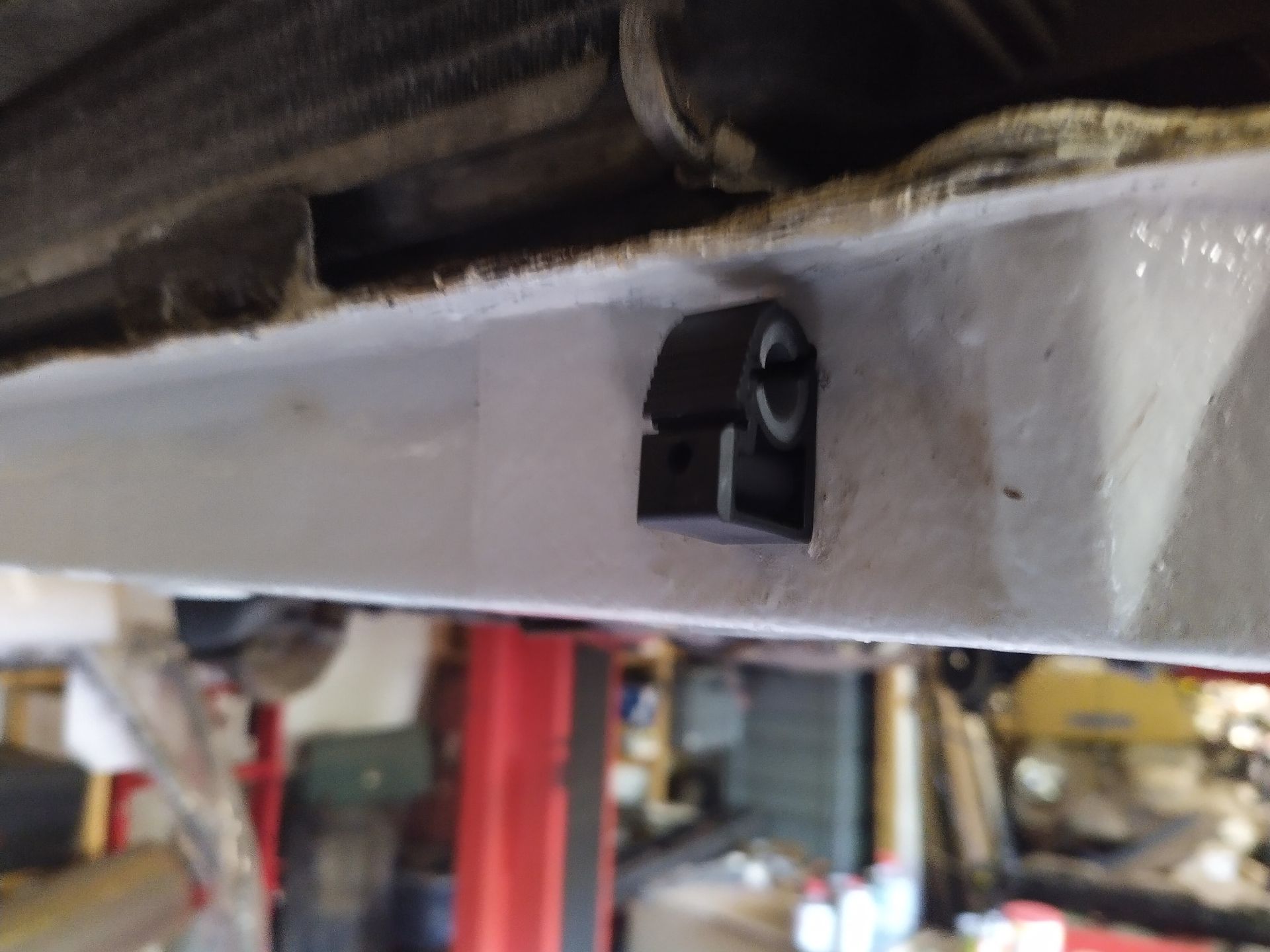

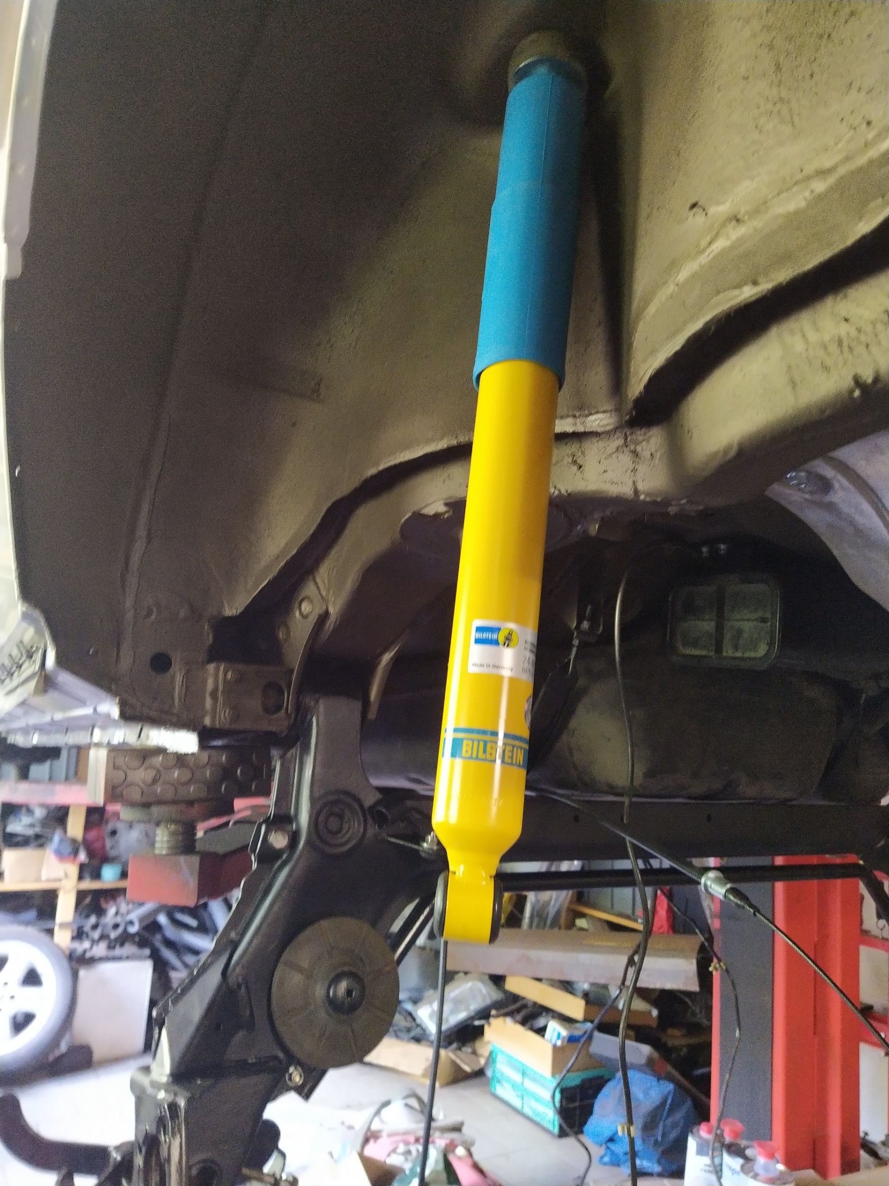

Weiter gehts. Gestern die Hinterachse eingebaut. Halterungen für die Bremsleitungen an der Achse montiert, ebenso den Stabi. Heute die neuen Bilstein B6 Stoßdämpfer hinten eingebaut. Die Federn müssen an der Auflage noch minimal entrostet werden. Die kamen ja vor ca. 10 Jahren neu rein und sind sonst noch okay.
Am Unterboden neue Halteclipse für die Bremsleitungen montiert. Und vorne am Querträger unterm Kühler 2 neue Halteclipse für die Servoleitung.
Jetzt werde ich als nächste wohl doch noch den Kühler ausbauen, damit ich den Querträger auch an der Oberseite entrosten kann.
Was hast du da genommen? Das ist doch nicht aus dem Saab-Regal...?!
Ah ja, sah auf dem Bild irgendwie anders aus. Aber bei dem Preis lohnt sich eine Suche nach Alternativen ja nun wirklich nicht.
Ja, sehe ich auch so. Die alten Klammern wären noch gegangen.
Was mir aber erst jetzt am Neuteil aufgefallen ist: da ist eine Gummischicht drin, die wohl das verhindern soll daß es an der Leitung scheuert. Diese Gummischicht fehlte an den alten Klammern komplett. Erklärt auch, warum die Leitungen an diesen Stellen dann gerne rosten.
An eine Gummischicht darin kann ich mich auch nicht erinnern. Ich hatte die Nuten immer mit FF Gel gefüllt, das hielt auch ganz gut.
Oder bin ich jetzt mit den Gedanken bei den Klimaleitungen...??

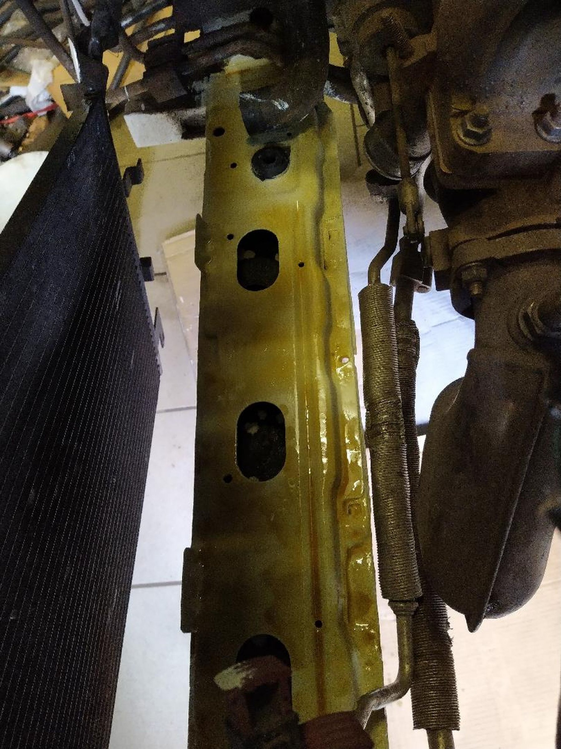

Heute habe ich den Kühler ausgebaut, damit ich den Querträger unterhalb auch auf der Oberseite entrosten und neu lackieren kann. Das hatte ich zwar teilweise Ende 2016 schonmal gemacht, als der neue Motor rein kam. Damals aber nur mit Drahtbürste grob entrostet und dann mit Owatrol und Chassislack gestrichen. Hat offenbar nicht lange gehalten. Sah jetzt wieder fast so schlecht aus wie vor der Behandelung.
Dieses Mal richtig mit Bohrmaschine und Drahtbürstenvorsatz entrostet. Dann Pelox RE Rostumwandler in mehreren Durchgängen drauf. Ziel ist den Rost soweit es geht zu eliminieren. Dann wie an der Unterseite des Querträgers mit Chassislack OH 4 Gänge streichen. Ggf. kommt auch noch eine Schicht Unterbodenschutzwachs drauf. Dann hoffe ich, daß es etwas länger hält und nicht gleich wieder anfängt zu rosten.

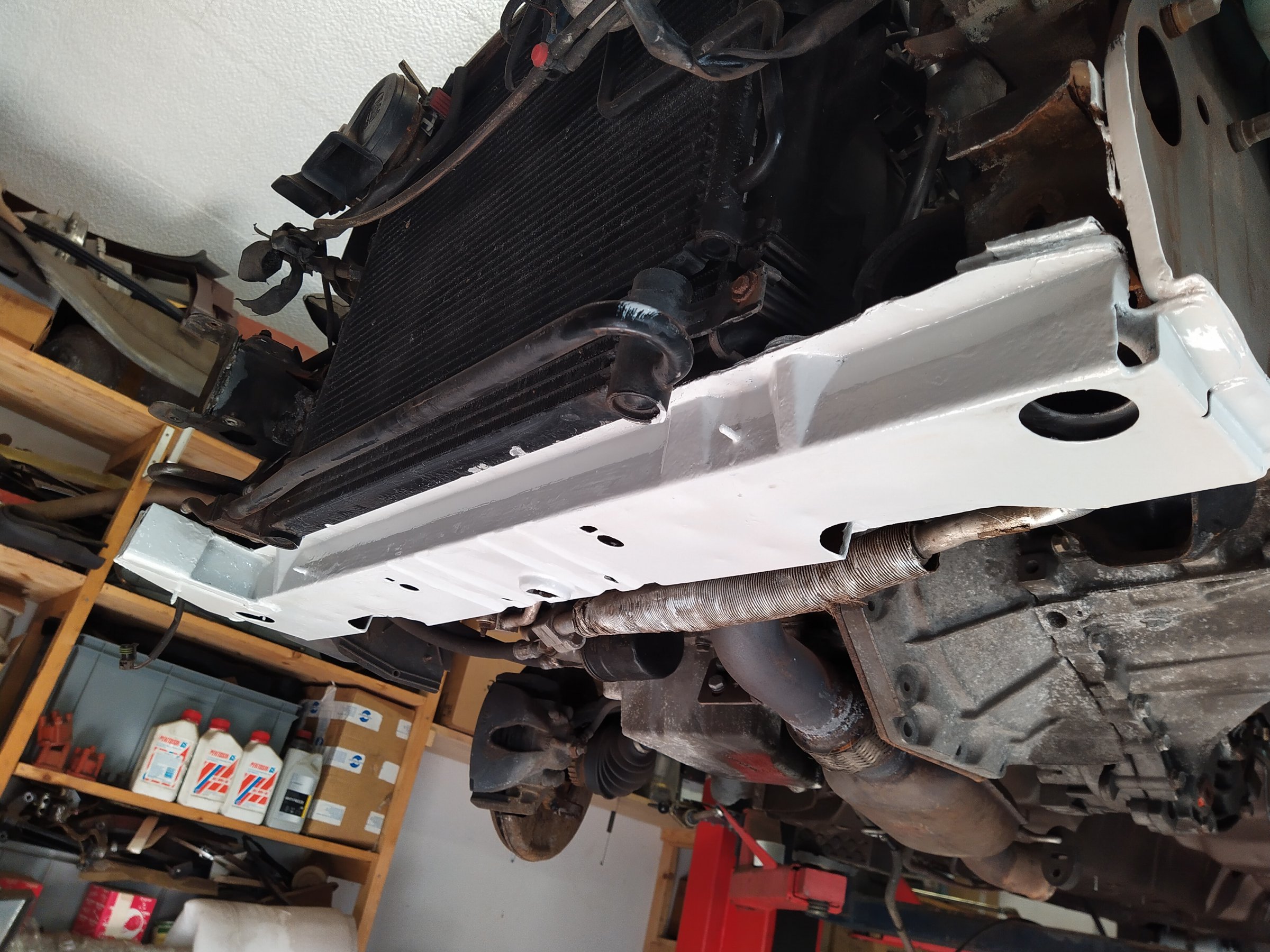

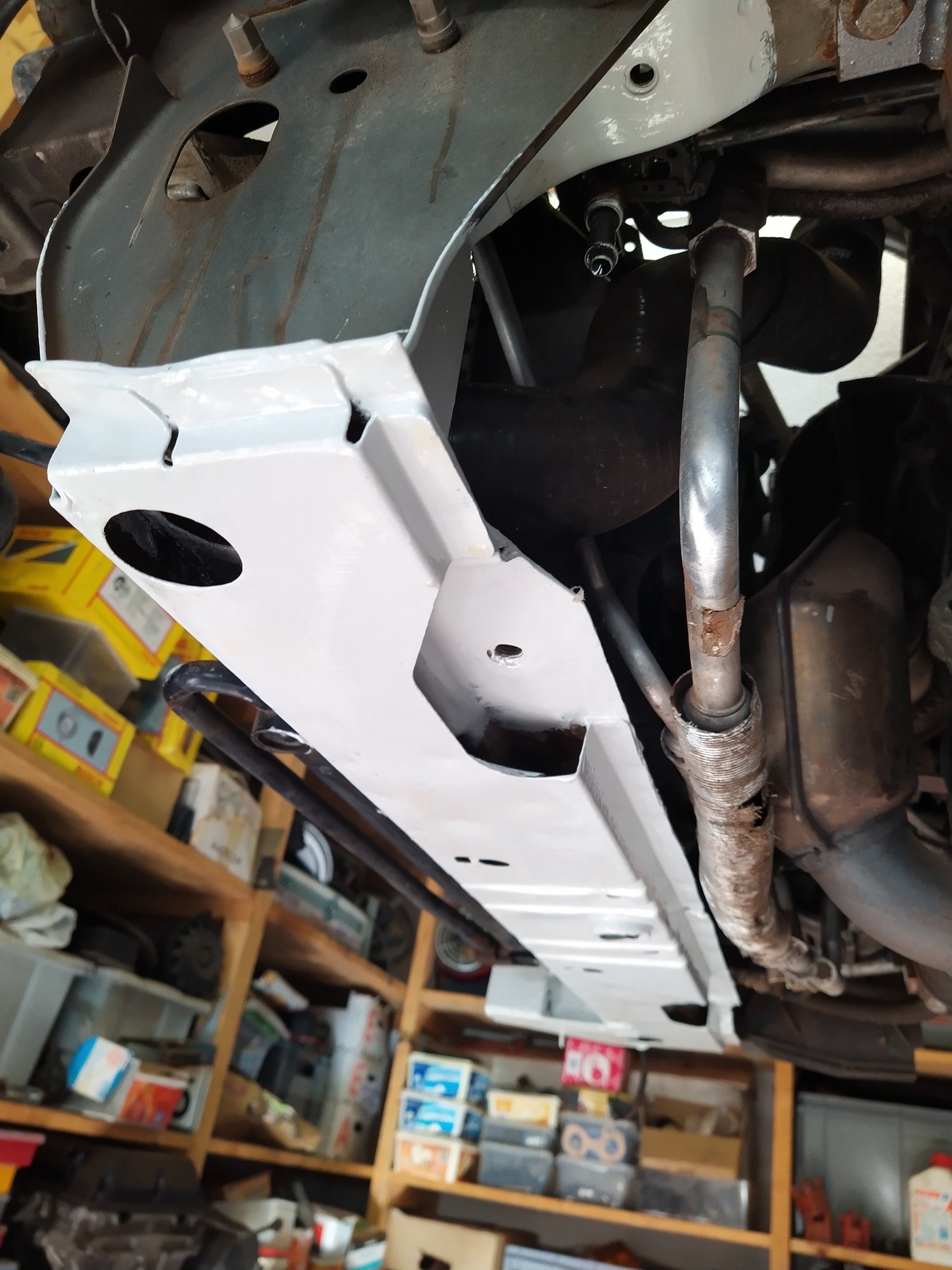

Der Querträger unterm Kühler ist jetzt fertig entrostet, neu lackiert mit Chassislack OH und oben drauf noch eine Schicht Fertan UBS240 Unterbodenschutzwachs. Nachher darf dann der Kühler wieder rein und da vorne kann alles wieder zusammen gebaut werden.
Ja, sehe ich auch so. Eine neue Servoleitung hat da vorne am Querträger jetzt auch Platz genommen in den neuen Klammern. Habe die Leitung mit Brantho-Korrux aus der Sprühdose lackiert und noch eine Schicht Fertan UBS240 Unterbodenschutzwachs aufgetragen. Ich hoffe das hält jetzt länger den Rost fern. Der Wasserkühler, der Klimakühler und der Ölkühler sind auch wieder da wo sie hin gehören. Ansonsten noch ein paar Teile zusammen gesucht.
