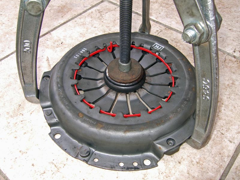

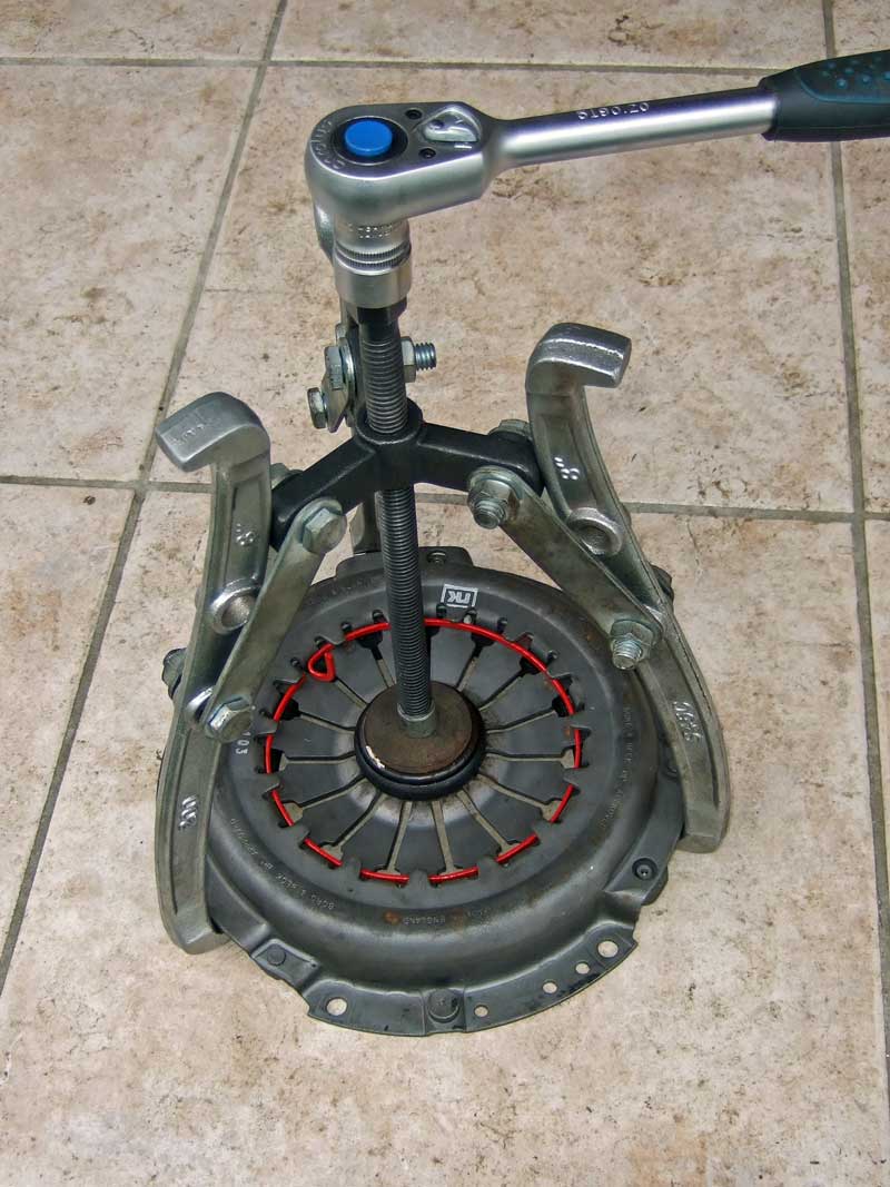

Stimmt ! Zumindest besitzt vermutlich jede "Halbwegswerkstatt" einen handelsüblichen Dreiarmabzieher, welchen man mit einer entsprechend grossen, übers Ausrücklager gelegten Unterlegscheibe als Saab-Kupplungs-Eindrückwerkzeug missbrauchen kann !
Siehe die beiden Beispielfotos unten... ;-)

PS: Sollte ich heutnacht nicht schlafen können, mal ich den auf meinem Foto bereits eingelegegten Kupplungs-Aus-und-Einbau-Spezialwerkzeugring noch rot an, zwecks noch besserer Unterscheidung und tausche das Foto dann aus... ;-)
