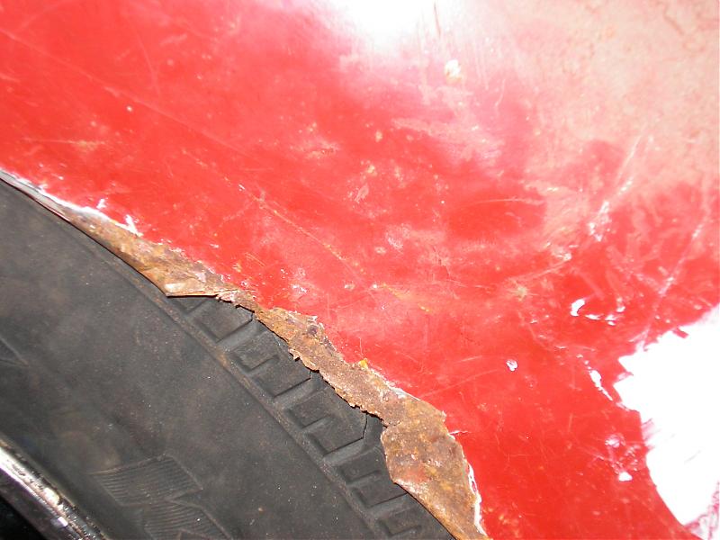

Es ist aber auch leider nicht einfach damit getan den Radlauf rauszutrennen und einen neuen einzusetzen. Wenns außen schon rostet, sieht es innen nicht besser aus (eher schlimmer, denn es rostet von innen nach außen).
Die "ich schweiß den Radlauf ma schnell oben drauf" Methode wird immer gern von vermeindlichen Fachwerkstätten bevorzugt. Sieht erst mal gut aus und nach 2 Jahren blüht der Rost wieder hervor. Für eine ordentliche Arbeit muss man natürlich auch ordentlich Geld bezahlen.

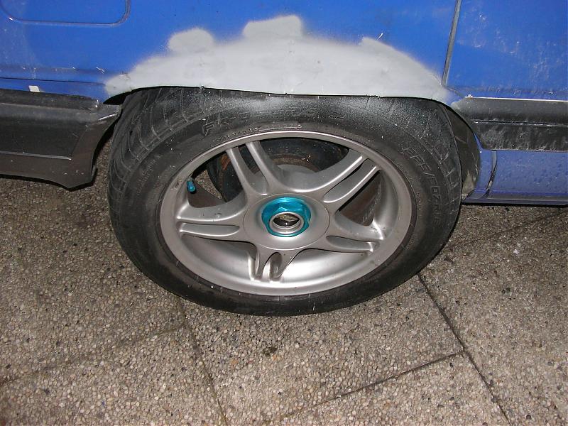

Ganz einfach wenn du was überbraten tust kannst du es auch gleich lassen.Ich habe bei anderen Autos die Radläufe immer Stoss auf Stoss gesetz und im "pilgerschritt" sauber verschweisset und verschliffen ,No SPachtel ,no Zinn.
Wenn das fertig geschweisste Blech im Schliff bereits Lackierfertig ist erkennt man die Qualität einer Arbeit.Schau hier auf den bilder vorher nachher auch wenns kein Saab ist,ist nur ein Beispiel.
