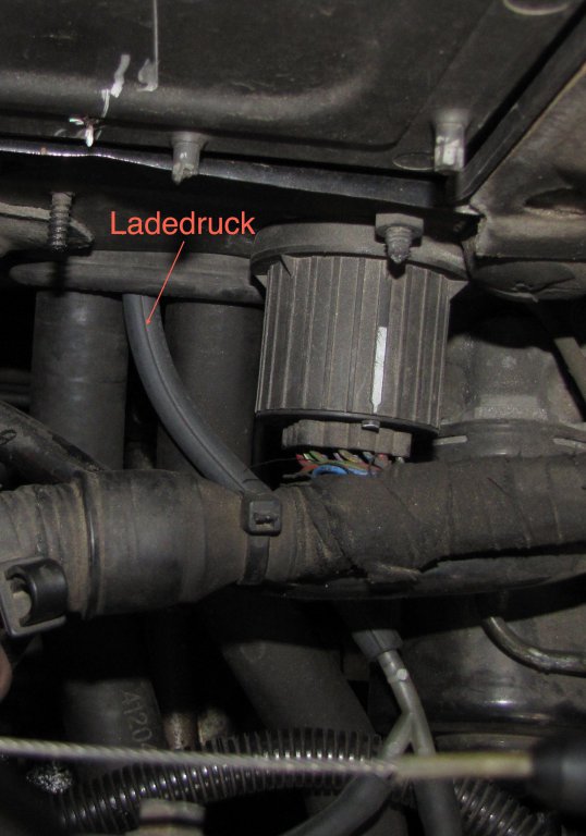

War gerade unten (ABS-Sensor-Check, der hinten auf der Beifahrerseite ist der böse :mad:) und bemühte dann gleich mal die Knipse.
Erstes Bild zeigt die Durchführung zwischen den Heizungsschläuchen ins Auquarium:
[ATTACH]56917.vB[/ATTACH]

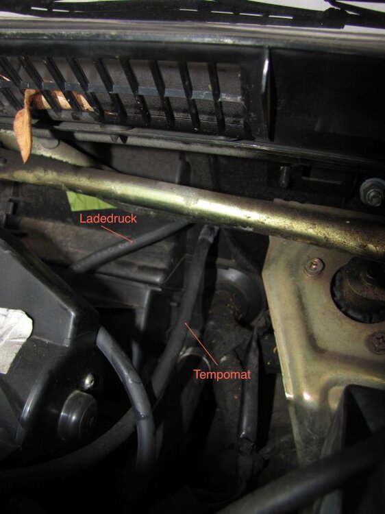

Auf'm zweiten Bild erkennste zwei Schläuche auf dem Weg Richtung Spritzwand unter'm Scheibenwischergestänge verschwinden. Habe noch pneumatischen Tempomat. Links das Gebläse:
[ATTACH]56918.vB[/ATTACH]

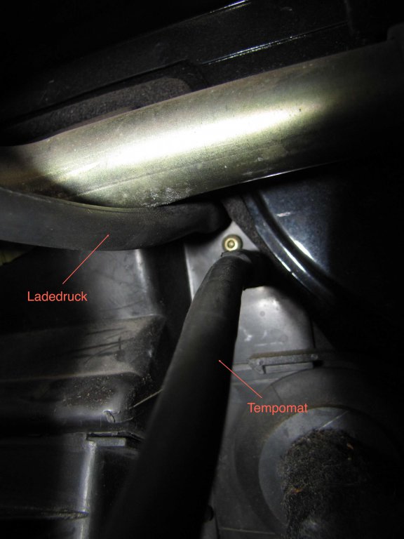

Für's letzte Foto quetschte ich die Kamera extra für Dich ins Aquarium. Dadurch wird das Corpus Delicti plötzlich sichtbar und Du bist nun ganz nah dran :smile::
[ATTACH]56919.vB[/ATTACH]
...damit biste mein held heute...:smile:
... nur heute? Pah! :smile:
