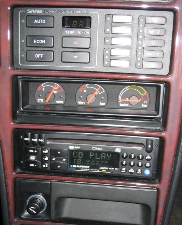

Foto vom Cockpit mit Öldruckanzeige
Von Links nach Rechts: Batteriespg., Öldruck, Ladedruck
Stammt aus einem Volvo, passt aber bis auf die Zeiger Farbe perfekt zum übrigen Design.
Batteriespannung zeigt der 9000er so schon an. Warum doppelt?
Ladedruck (wenn es kein Softi ist) auch..
Gibt's übrigens auch von Saab :cool:
Ich habe auch noch so eine 3er Anzeige von Saab mit den entspr. Gebern rumliegen (Öltemp. Öldruck und Batteriespannung, oder wars was anderes :confused: ). Bin einfach zu faul, die einzubauen....vielleicht verkaufe ich das Teil einfach...

Das Instrument war so - sollte ich die Batteriespannung ausbauen oder zukleben?
und mit Umbau auf FTP habe ich auch gerne die Ladedruckanzeige- und für die von Saab bräuchte ich ein neues Kombi......
